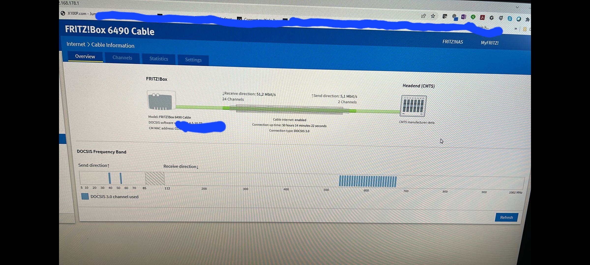

Merhabalar, bu aleti Almanya'dan aldım ve taktım. MAC adresini KabloNETe işlettim ama bağlanmadı bir türlü. Listede kanallar gözüküyor. Girişini kendisi DOCSIS 3.0 olarak buldu fakat bir türlü bağlantı sağlanamadı. Bilgisi olan, yardımcı olabilecek biri var mı?

Hocam bir de overview ekran görünümü paylaşın.
System kısmında update var mı ona bir bakın
Son olarak plakada modeli yazar ona bir bakın. 2000 2995 ya da 2000 2965 ise çalışması lazım. Zaten bu modeller ise update vs de çıkar

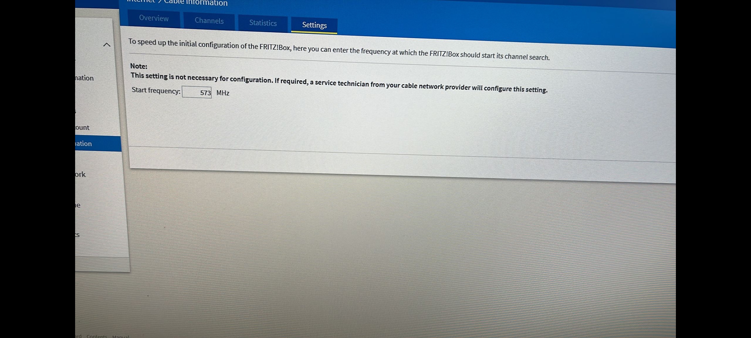

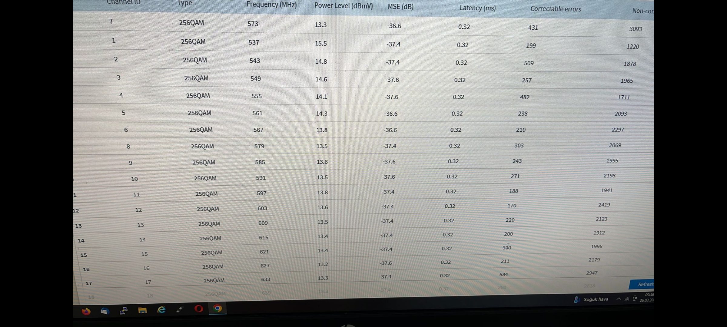

Bu fotolara bir bakın belki fikir verir
< Resime gitmek için tıklayın > < Resime gitmek için tıklayın > < Resime gitmek için tıklayın >
Bu mesajda bahsedilenler: @cool2hate
2 yıl
2. foto dışında fotoğraflar aynı. Hatta spektrum görünümünde tv kanal frekanslarını bile görebiliyorum fakat 2. ekrandaki gibi upstream falan yazmıyor sürekli bağlanılıyor diyip kalıyor.
