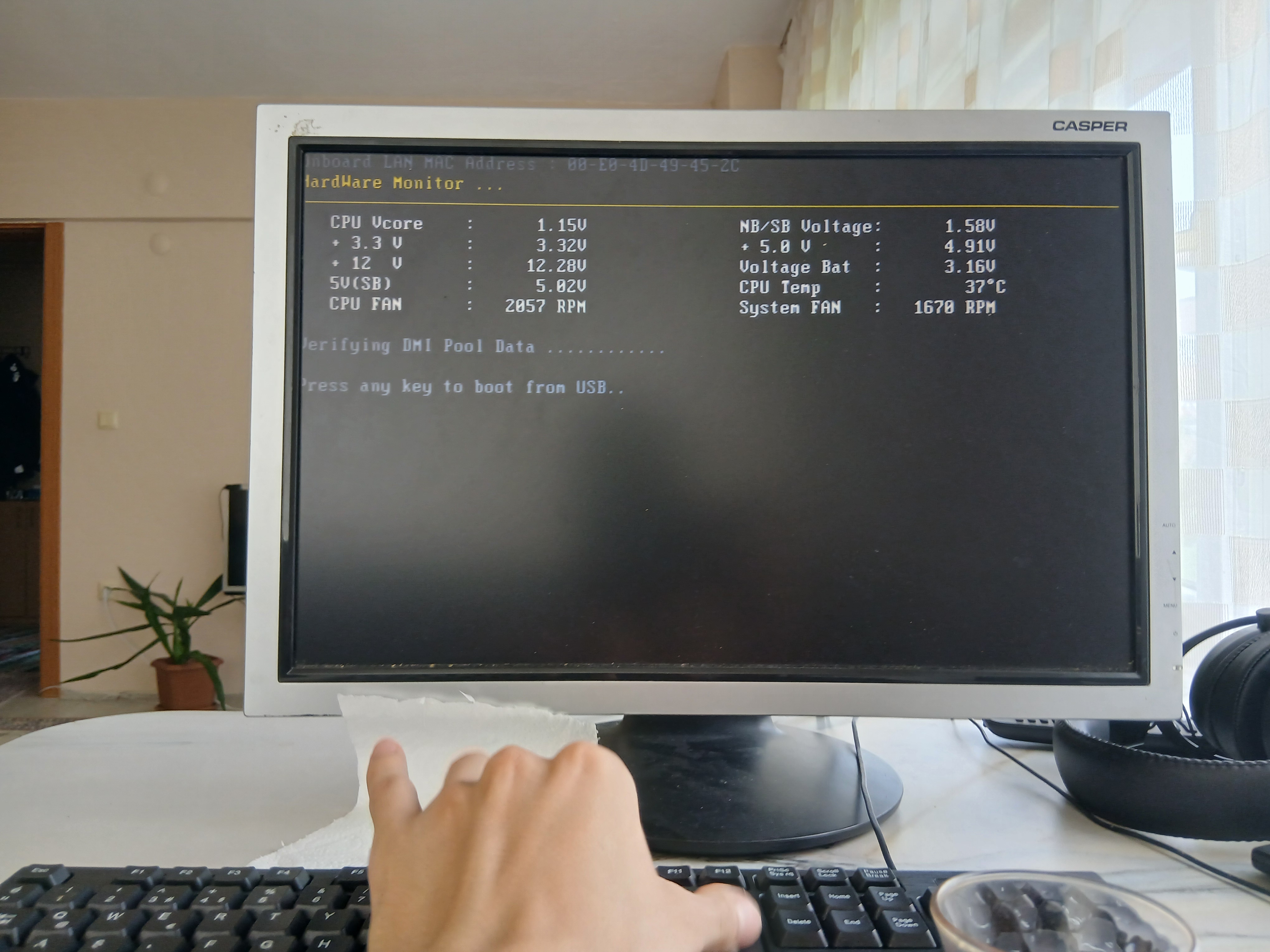

Merhaba hocam bende, Format atarken "Press any key to boot from USB" aşamasında klavye çalışmıyor.

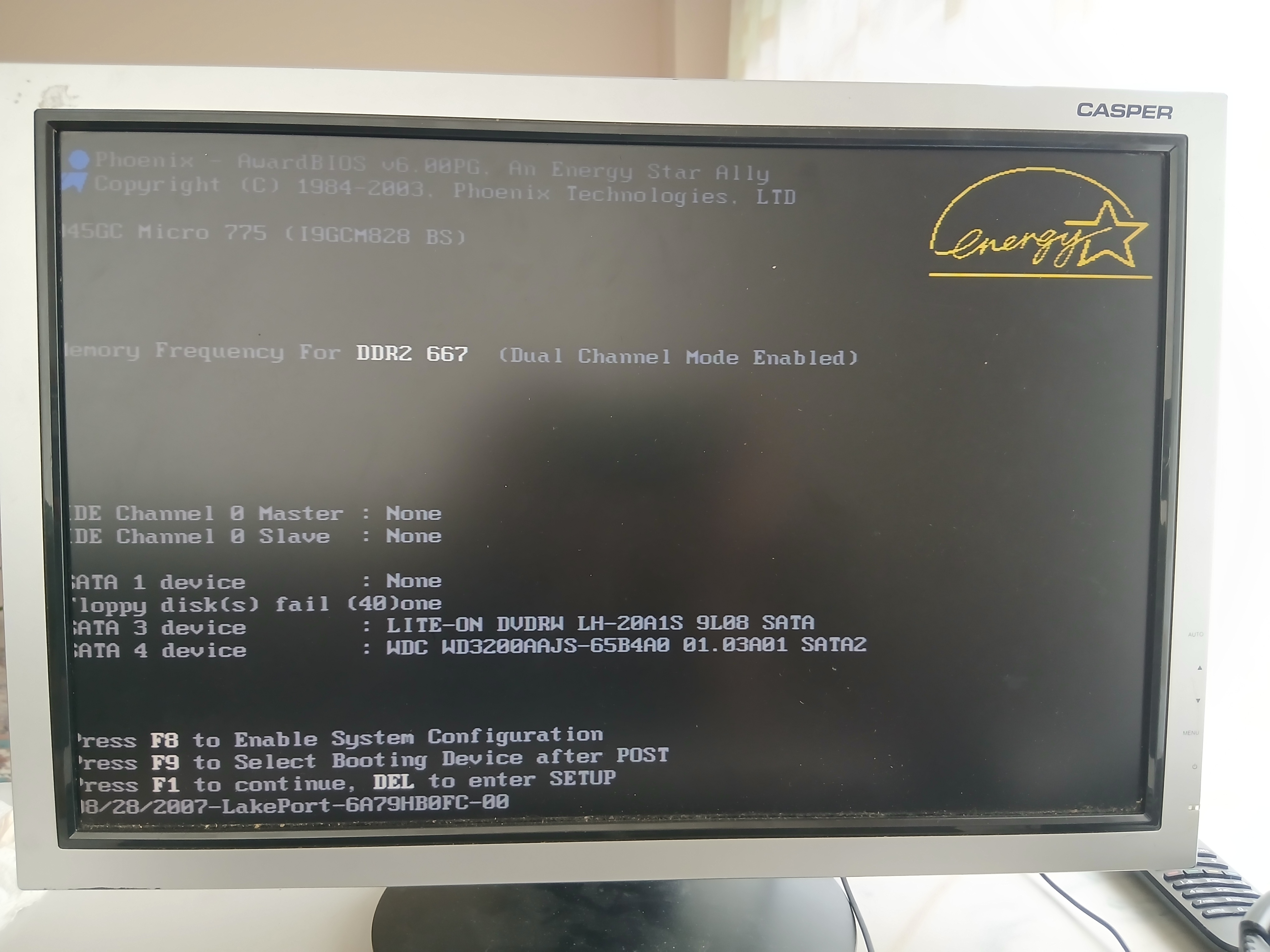

Bios menüsünü full inceledim klavye enable disable seçeneği de yok napmam lazım f8 f9 basıyorum ilk resimde tepki yok sonra f1 ile devam edince 2. Resim 3/4 saniye durup geçiyor.
O esnada enter f8 f9 f12 gibi normal tuşlar dahil full basıyorum ama olmuyor

Klavyeniz PS/2 portlu değil, USB portlu ise:
Farklı bir USB portuna bağlayıp denemek sorunu çözebilir.
SATA Diskinizi 1 nolu SATA portuna bağlamak BOOT hızını arttırır.
Disket (Floppy) sürücünüz yok ya da bozuk gibi. Ayarlardan iptal ederseniz boşuna aramaz.

Evet sorun çözüldü;
Bios > Integrated Peripherals > Onboard Device > Usb Keyboard Support Enabled yapınca düzeldi şükür. Yabi sorun bios içindeki klavye kullanım ayarını aktif edince düzeldi. Cevap için teşekkür ederim hocam
