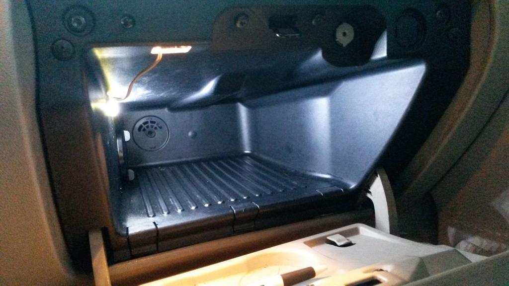

Ben de hem torpido gözünü hem bagajı aydınlattım.
Torpido gözü anahtarını çıkarıp switch'den sonraki kısımdan bir hat çektim.
Tabii bu kabloyu tavana bant ile yapıştırdım, öyle sarkık durmuyor.

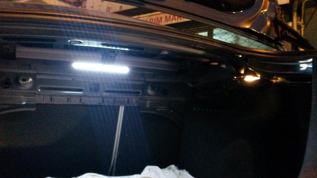

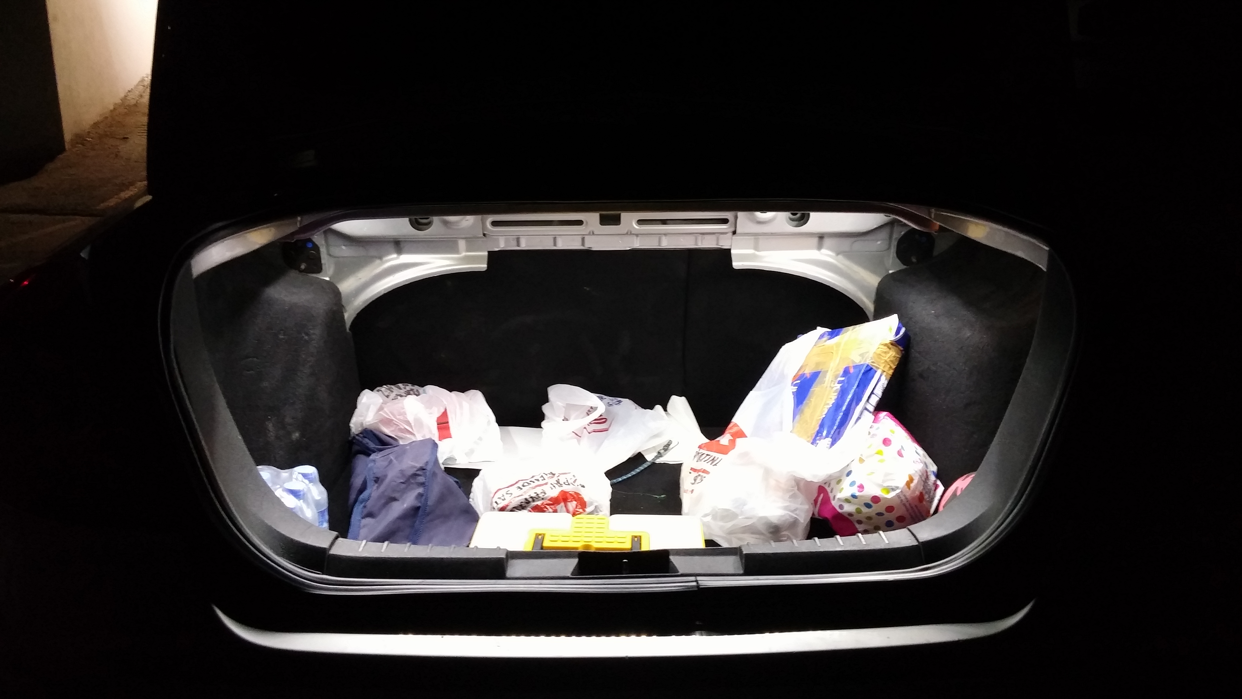

Bu da bagaj...
Bu kadarcık bir led bile çok fazla aydınlatıyor.

Orijinalden alıntı: murat1981pls
hocam o ledlerı nasıl yaptınız elektrıgını nereden aldınız.
Değerli Hocam, tatilde olduğum için biraz geç oldu kusura bakmayın.
Öncelikle aksesuarcıdan bu silikon ledlerden alın, sonrasında bagajın içine sırtüstü yatın. Kırmuzı işaretli delikten işaret parmağınızı sokup mavi işaretli delikten bagaj aydınlatmasını itip çıkartın.
Orada takılı sarı halogen ampulü çekip çıkartın ancak dikkat edin elinizi yakmayın. Sonrasında aldığınız silikon ledin içinden çıkan bağlantı aparatlarından dipsiz girişli(resinde görünen beyaz plastik uç) olanı lede bağlayıp atdından bagaj aydınlatmasına takın. Eğer yanmazsa bağlantı yerlerini kontrol edin ters olmuş olabilir.
Silikon ledin arkası çift taraflı bantlıdır, dilediğiniz yere yapıştırabilirsiniz.
Bu arada, ledi yapıştırdıktan sonra kablosunu kırmızı işaretli yerden sokıp maviden çıkarın ki işlem bitince kablo gözükmesin etrafta. Bulunduğum yerde internet tam olarak çekmiyor o yüzden resim yükleyemedim bununla ilgili.
Numaramı pm olarak atıyorum, sormak istediğiniz herhangi bişey olursa çekinmeyin, bir de şuan benim araçta farlar hariç sarı ampul kalmadı hepsini beyaz yaptım. Diğer resimleri de whatsapptan gönderebilirim. Oradan gönderebiliyorum resim biraz zorda olsa. :)

Meganelar hakkında bilgim yok malesef ama zaten araç içi ışıklarda iki tip gşriş var genelde, sofit ve dipsiz giriş. Bu silikon ledlerim kutusundan iki girişe de uygun kablo çıkıyor, hangisi işinize yarıyorsa onu takıp kullanıyorsunuz. O da basittir muhtemelen. İlerleyen zamanlarda clioya da girişeceğim. Onun ki sofit mesela.
