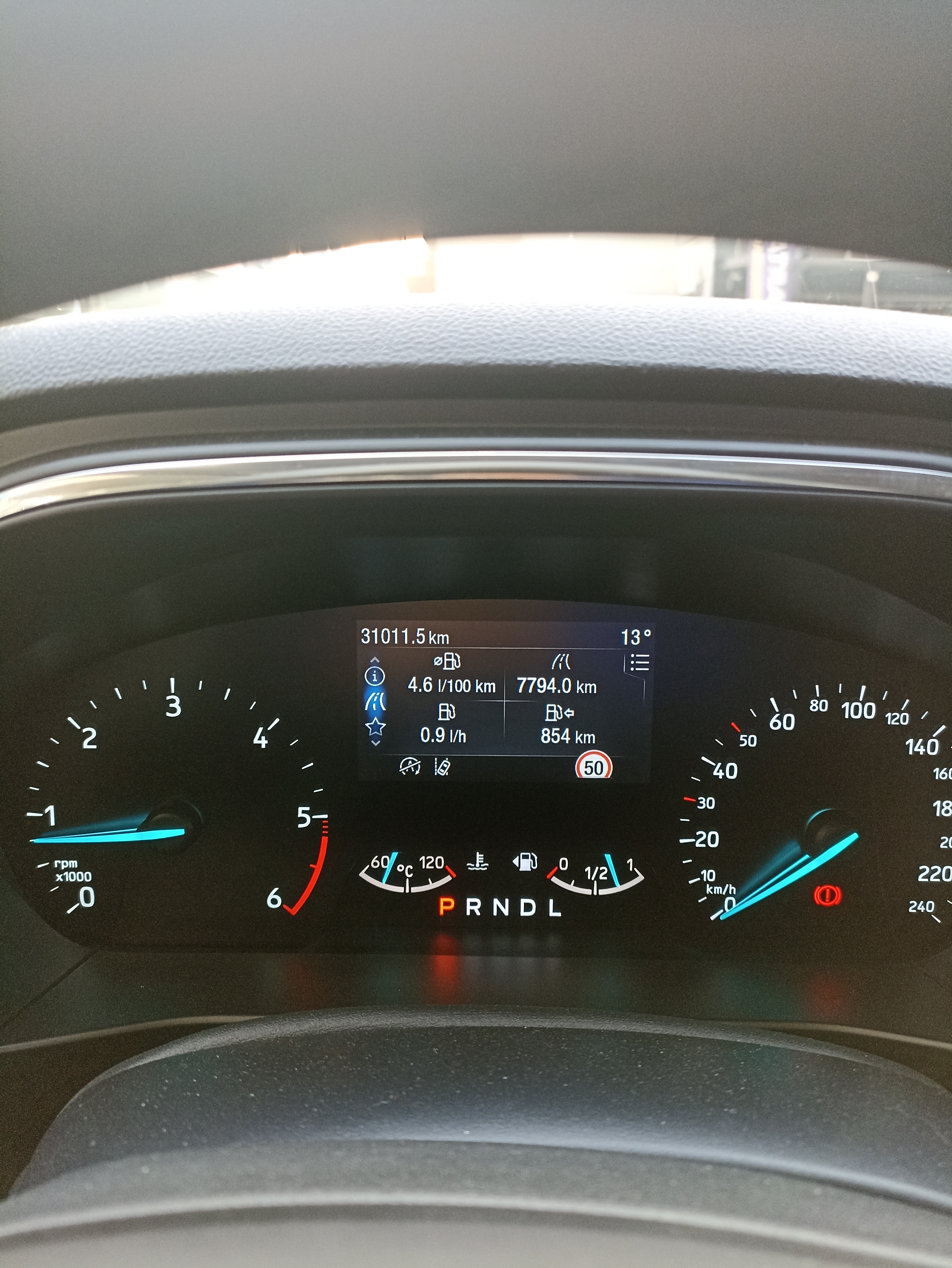

7800km. Ortalaması 4.6litre, araç 2024 Ford Focus 1.5ecoblue dizel Titanyum Stil 8ileri otomatik vites.
2 ay (500 mesaj)
Cok iyi tüketim. Şehir içi mi dışı mı, kullanım şekliniz Nedir?
Bu mesajda bahsedilenler: @Picasso11
2 ay (386 mesaj)
7800 kilometrenin %80'i otoban 110 ile 200 km/s arasında kullanım, geri kalan %20'lik kısım İstanbul içi yoğun trafikte dur kalklı kullanım olarak yapılmıştır.
