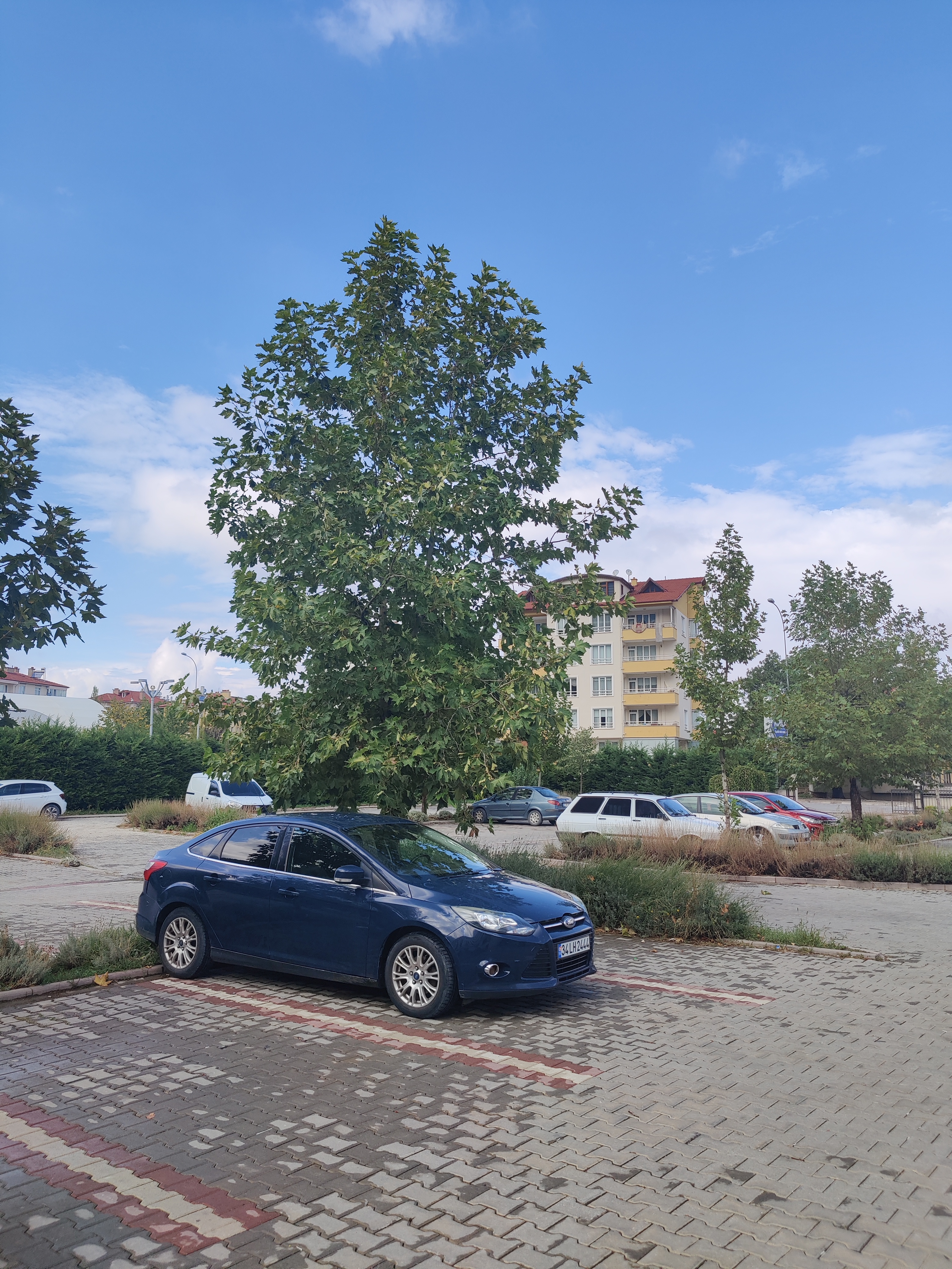

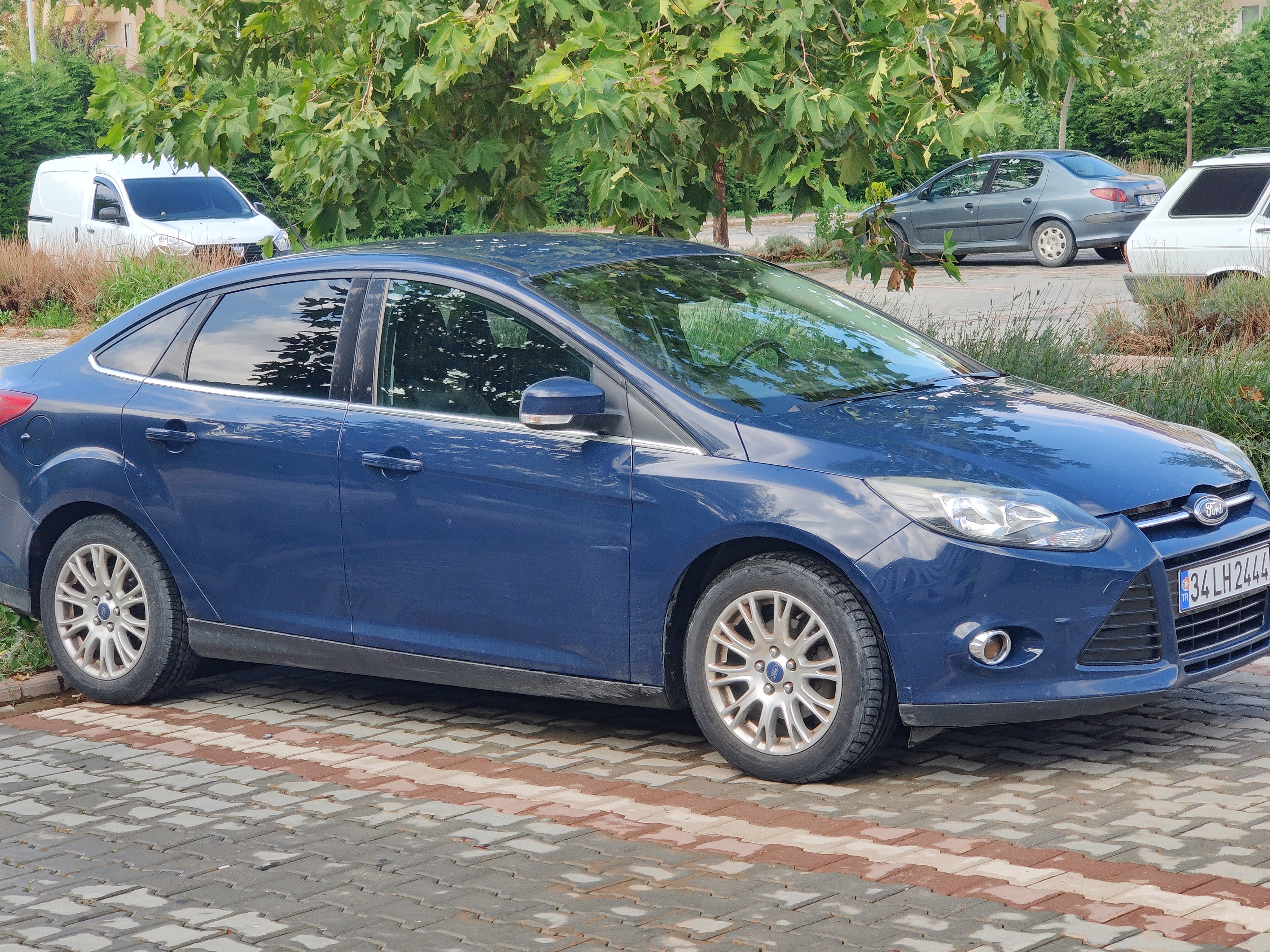

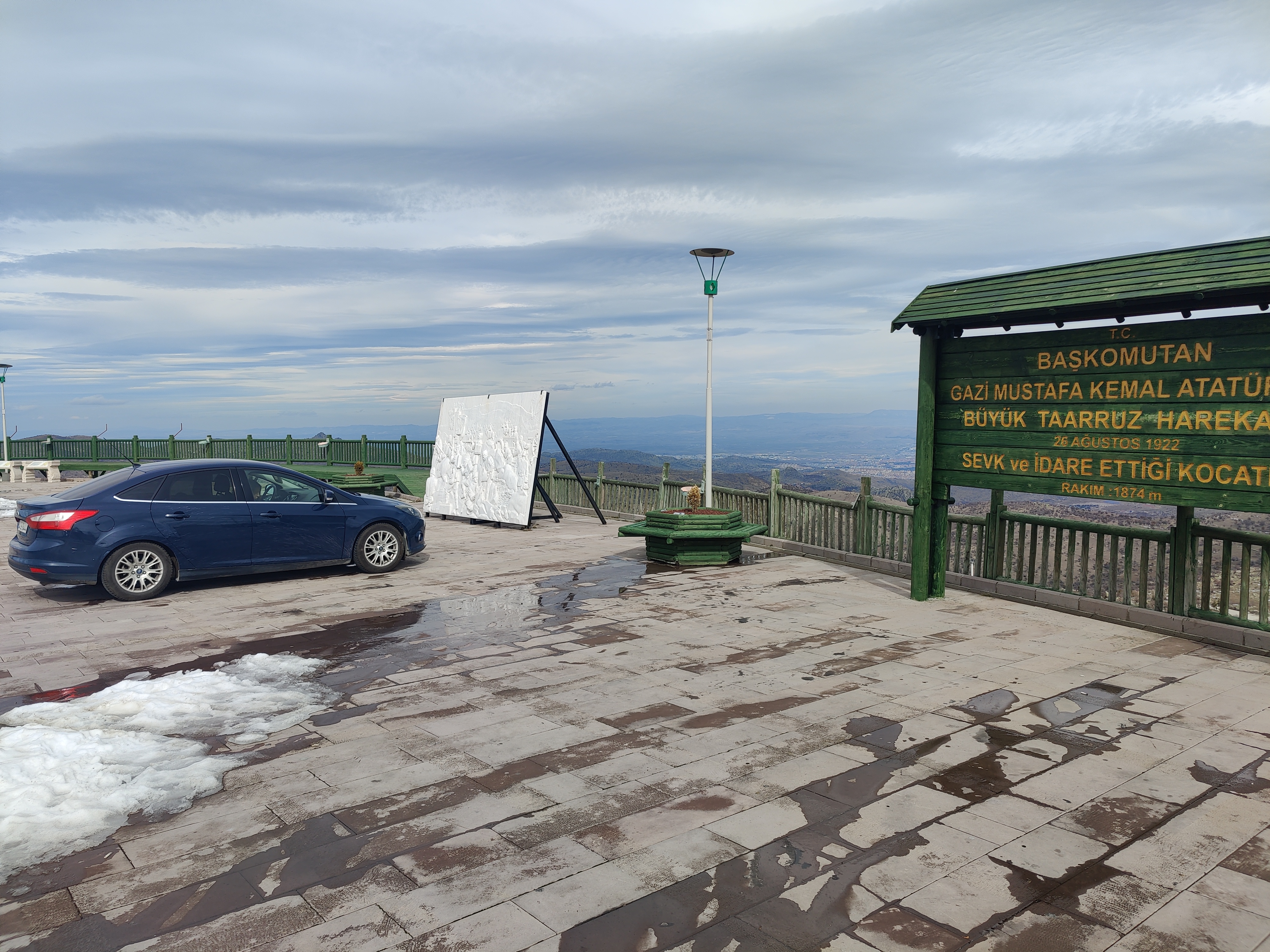

İlanda yok 2014 model titanyum 170k de ön cam kasko ile değişti varta ve Michelin dört mevsim sıfır takıldı Konya Akşehir SUV almak istiyorum 5 yıldır sorunsuz biniyorum < Resime gitmek için tıklayın > < Resime gitmek için tıklayın > < Resime gitmek için tıklayın > < Resime gitmek için tıklayın >
