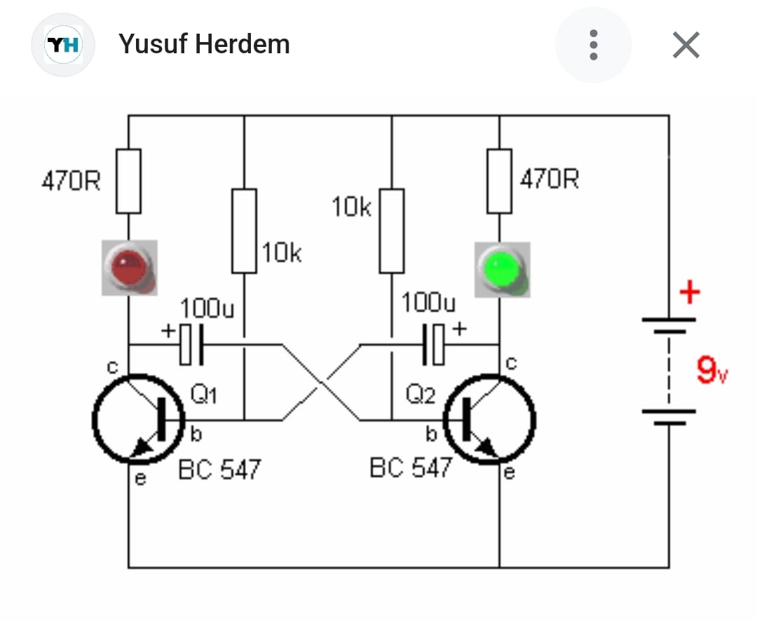

iyi günler abilerim. meslek lisesinde son sinif elektrik - elektronik okuyorum internetteki klasik 2 bc 237 li devreyi yaptim çalıştırdım . şimdide arkadaşıma hediye olarak bir devre daha yapmak istiyorum ama bu devrede farkli olarak arkadaşımın ismini devreye yazmayı düşünüyorum tahminimce 20, 30 tane led olucak önceki yaptigim flip flop devresini kullanicam yanlarina 2 boardla ledleri yerlestiricem devrede herhangi bir değişiklik yapmama gerek varmı ? < Resime gitmek için tıklayın > Devrenin semasi bu

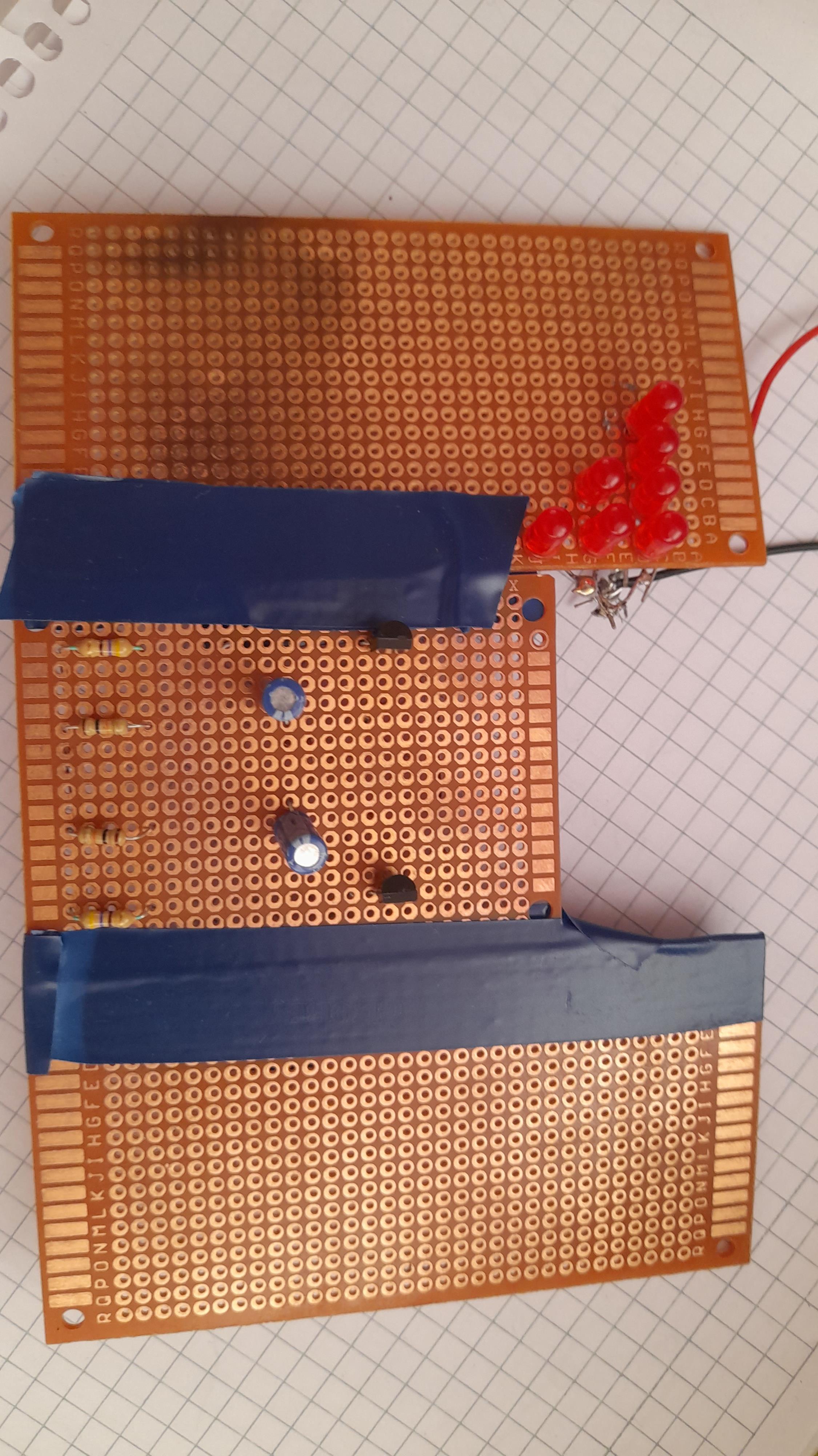

böyle yapcam hocam eskidennyaptigim devrenin yanina 2 board ekledim birinde isim birinde soyisim yazcam giris cikisida tek ledli gibi devredrki yerine bağlıcam

Evet problem olmaz çalışır , ledler sönük olursa direnç değerini düşürürsünüz.

LED dirençlerini değiştirmek gerekir. Kaç LED olacak toplam ?

ledin ustundeki direncten bahsediyor hocam, 470R yazani.

eger oyle ise flip flop bir tik zor olur, devreyi cizip atarsaniz bakabilirim (direkt proteus'ta simule edebilirsiniz, cok rahat olur calisip calismadigini gorursunuz zaten)

devreyi ayni kullanıcam led kısımlarını ise seri bağlıcam sonrade ayni devredeki gibi ekleri yapicam aklımda bu var herhangi bi sıkıntı olurmu diye sormuştum

yan taraflarına boardı onun için ekledim ledleri o boarda yapicam sonra anot katot uçlarını birleştiricem o uçlarida devreye göre eklicem

hocam devreyi cizmeniz lazim anlamadim dediginizi
bir de ne istediginizi de tam anlamadim, videodaki gibi bir sey mi istiyorsunuz? eger flip flop kullanacaksaniz, 2 isik kaynaginin yanip sonmesi icin yaparsiniz, fazlasi icin devreyi degistirmek gerekir
sizin devre bu (6. dk 3. saniyeye bakar misiniz):
https://www.youtube.com/watch?v=lT-6qEGAB2w&feature=youtu.be
2 farkli led setini yakabilirsiniz bunlar sirayla (led set = birkac ledden olusabilir)
ancak elinizde 2 farkli led seti varsa, devreyi degistirmeniz gerekir, sirayla yanmazlar.
ornegin elinizde 78 led ve 10 led seti var ise, bu durumda 10 tane led icin bir devre bulmaniz gerekiyor. 78 ledden bagimsiz, o sadece seri direnc degerini etkileyecek

Nasıl ki örnek olarak attığınız devrede 470R direnç var ise , yeni devrede o direnç değişmeli , çünkü LED sayısı artıyor ve besleme gerilimi değişiyor.
Ayrıca transistör de değişecek. Çünkü bc237 100mA collector akımına sahip bir transisor. Bu da sadece 5 LED sürebilir anlamına geliyor dediğim gibi ledler tane başı 20mA
