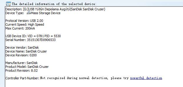

Sandisk diye bir chip üreticisi yok bildiğim kadarı ile buradan diğer programları deneyerek tekrar bakabilir misiniz?
Belkide chipgenius eski versiyon kullanıyorsunuzdur.http://flashboot.ru/files/vidpid/
Bu mesajda bahsedilenler: @Dreamcream
11 yıl
Konunun başlarında çok belirttim, USB lerin markası modeli pekte önemli değil, bizi daha çok içerisindeki chip ilgilendiriyor.
Chipin markası ve modeli ne ise ona göre programını indirip biraz kurcalama yolu ile bu olayı çözebiliyorsunuz.
Size tavsiyem önce bu linktenhttp://flashboot.ru/files/vidpid/ herhangi bir programla bu chipi öğrenmeniz, ben genellikle chipgenius kullanırım.
Sonrasında da chipin marka ve modeline göre yine buradanhttp://flashboot.ru/files/ programları indirip denemeniz olacak. Teşekkürler.
Bu mesajda bahsedilenler: @bjk__murat
11 yıl
Orijinalden alıntı: Sènior Farfalla
Chipgenius yeni versiyonu kullanıyorum, verdiğiniz linkteki programlar ile de denedim. Hepsinde aynı şeyler yazıyor. Chip kodu falan çıkmıyor yani. Flash disk 5-6 sene önce aldığım Sandisk 8 gb'lık bellek.
