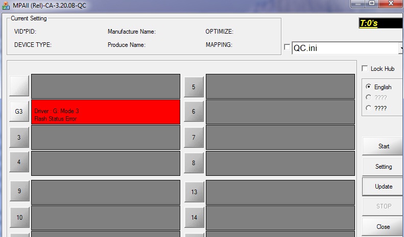

o sitedeki tüm formatterleri denedim phisonla ilgili. ancak wi7 li laptopa taktığımda bir süre sonra donanım çıkarma sesinin 3 kez peşpeşe çıktığını duydum ama yinede göremedim. mutlaka bir çözümü var ama ne..
14 yıl
Peki kullandığın program ile (tam olarak adı nedir sürümü nedir?) tekrar işlem yapmayı denedin mi? inf dosyasında değişiklik yaparak yada eski haline dödürmeyi deneyerek...
Eğer ses geliyorsa USB yi görüyor diyebiliriz, sadece tanımı yanlış olduğu için işletim sistemi USB sürücü olarak görmüyor diyebiliriz...
14 yıl
Phison_MPALL_v3.20.0B2 flashboot.ru dan indirdiğim dosya. içindeki denediğim exe ise MPALL_F1_9000_v320_0B.exe
ancak az önce ilginç bişey oldu. PS2232_F1_90_V105_00.exe dosyasını çalıştırdığımda kendiyle otomatik gelen ini dosyalarıyla start dediğimde no drive found derken flashdiskin kendine ait ini dosyasıyla start dediğimde load files fail, please check setting file content dedi.. acaba bir umut var mı

14 yıl
Şimdi programı indirdim biraz inceledim, öncelikle IC Type=PS2251-50 bunu neye göre seçtin...
Ben kullanmış olduğum Phison chipli USB de deneme yanılma yöntemi ile doğru çipi bulmuştum...
Ayrıca ISP kısmını ilk başta seçmeden yapsaydın daha sonra deneyerek yapabilirdin...

Programda (Phison MPALL) USB yi taktığında "Update" butonuna tıkladığında diski görüyor mu resimdeki gibi?
Eğer görüyorsa kurtarılabilir ki görmesini umuyorum (%90), ISP olmadan bi denemni tavsiye ediyorum fakat Pre format yaparak...
Flash Setting kısmından Pre Format seçili olcak Partition Setting kısmından No partition yapacaksın...

maalesef o ekranda no drive found diyor
tek umudum load files fail, please check setting file content hatasını düzelterek geri döndürmek.
14 yıl
Bu ekranda görünmüyor ise şahsen pekte bişey diyemiyorum... Yine de her yolu denemekte fayda var...
