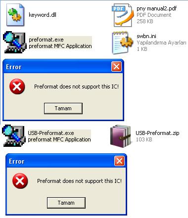

Ben kaç gündür konuları inceliyor ve uğraşıyorum. Mevcut USB'ye oluşturulmuş CD sürücüsü silemiyorum. Birçok format programını denedim. Hiçbirisi başarılı olmadı. Generic marka iCreate Chipli ve Philips marka (No match record) Chipini bilmediğim iki üründe geri dönüş yolu var mı?
ICREATE iFormat, HP_USB_Boot_Utility, SwissKnife3, Phison Preformat, MBR_Format vs... vs... Konuyu geliştirmek istiyorum, farklı ve çok faydalı yönleri olacağı kanaatindeyim.

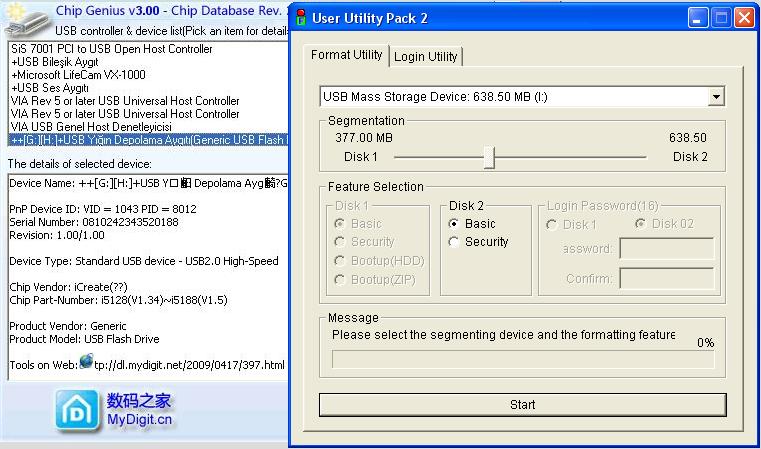

iCreate chipsetli flashlar için ilgili programlar @01mrt ın verdiği sitelerde var. Denedin mi acaba?
Ilk önce bunu dene...

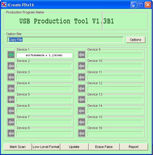

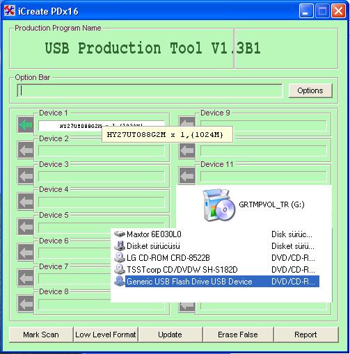

iCreate marka bu USB cihaz için iCreate iFormat programları ve Phison Preformat programları işe yaramıyor, fakat iCreate USB Production Tool programıyla bu reklam amaçlı oluşturulmuş olan CD-ROM sürücüsünü silmeyi başardım. Kingston Flash Disklerde denediğiniz programlar da bu iCreate marka bu USB cihazda işe yaramıyor, hiçbir şekilde USB çihazı görmüyor. Anladığım kadarıyla iCreate USB Flash Disklerde CD-ROM sürücüsünü oluşturmak için aynı programı (USB Production Tool) kullanmak gerekiyor. Denemelerimi yaptıktan sonra burada paylaşmak üzere...

iCreate USB Production Tool programıyla CD-ROM sürücüsü yapmayı da başardım. iCreate USB Flash Disklerde CD-ROM sürücüsünü oluşturmak, silmek, değiştirmek için aynı programı (USB Production Tool) kullanmak gerekiyor. Birkaç deneme yaptıktan sonra net bir açıklamada yazarım. Şimdi bu oluşturduğumuz CD_ROM sürücüsünün boot özellikleri ve format kaabiliyetlerini (süre, doğruluk) denemek kaldı.

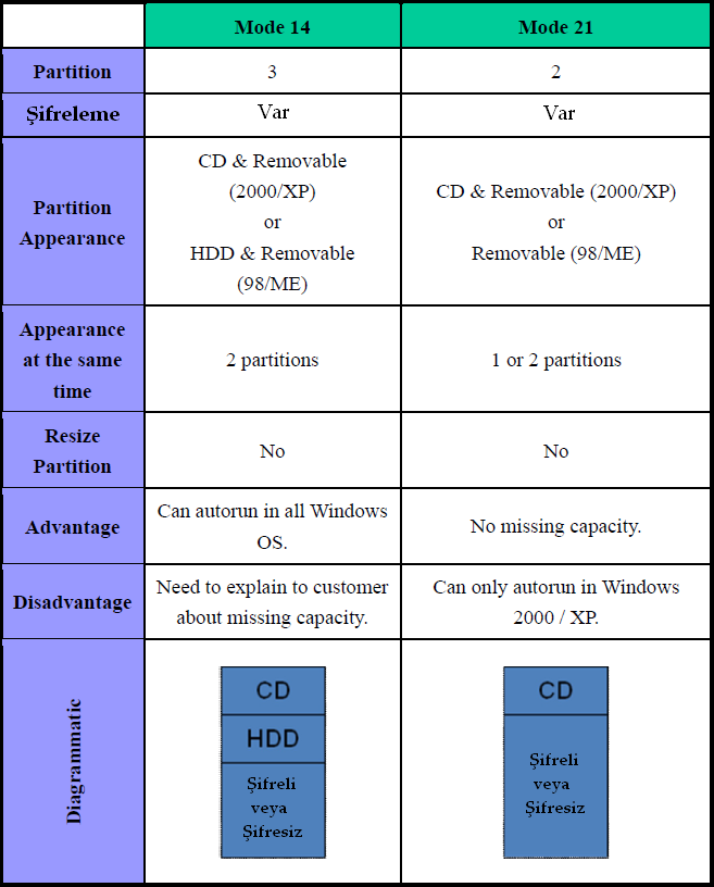

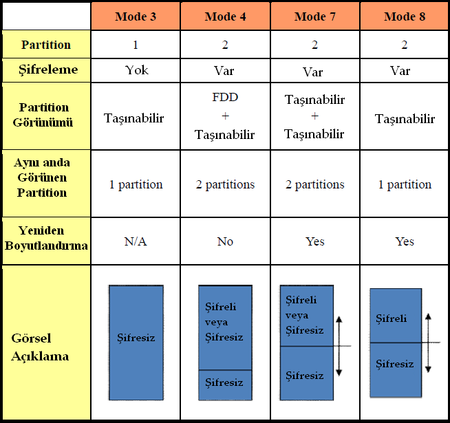

Mode ile ilgili tablolar neler yapabileceğimizin şeması Phison için...
