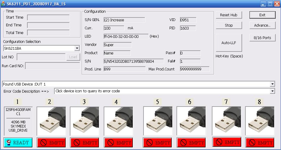

ilgin için teşekkür ederim.ben başaramadım.yardımcı olursan sevinirim.
1.Resimde START SN .END SN bendeki serial
0013729B6607F9A166860D46 ben Start SN ve END sn ne yazcağım
2.resimde VID VE ID yazılan yerde başına mutlaka 0x mi getirmeliğiz.bende VID 0951
ben ne yazcağım bura
bu mesajı diyorum ustam

senin için uygun programı bulmaya çalışıyorum
daha evvel chip programı kullandınmı ?
çünkü riskli bir iş risklere rağmen kullanacam diyorsan sana uygun programı bulmaya çalışcağım
bide senin gösterdiğin resimdeki program phison chipli belelkler için kullanılıyor sen onu kullanma
çünkü senin chip in skymedia dır. uygun skymedia programını kullanmalısın

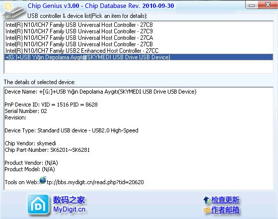

selam arkadaşlar 4 gb kingston flash belleğim skymedi chipsetliydi kendi programını uyguladıktan sonra pc bi daha flash belleği göremez oldu neden olabilir hatta chipgenius programında da bilgiler değişti şimdi dosta sistemi raw olarak gözüküyor hiç bir şekilde müdahale edemıyorum önceden aynı duruma düşen arkadaslar varsa bi yardım edebilirmi... öteki 2gb kingston flash belleğim phison chipsetine sahip onu çok güzel bir şekilde kullanabiliyorum ama 4 gb lık gitti :S resim de ekledim bi yardım edersenız çok makbule geçer.. 3. resimde de görüldüğü gibidir arkadaslar..
sorunu çözdüm arkadaşlar..tşkler..

Orijinalden alıntı: kamuran731
@scorpionx_86
chip bilgisi v.s chip genius ile alabildiğine göre chipin yanmamış sanırım.
şu programı indirip denermisin
