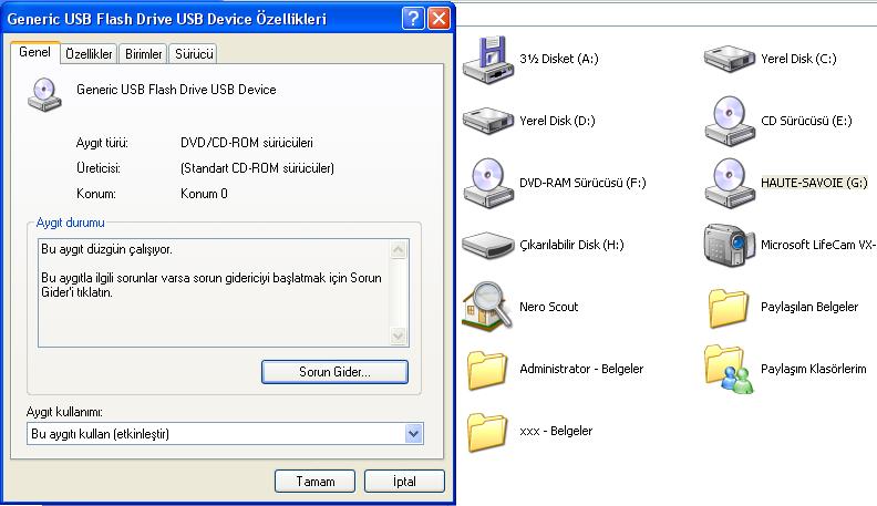

Peki tüm işlemleri doğru yaptığını farzedersek, windows'ta CD yada DVD olarak görünüyor mu...
15 yıl
evet hocam windowsta sorunsuz gözüküyor, bu arada 2008 yılına ait bir sistem cd-rom olarak gördü, eski 478 pin ve muadili anakartlar görmüyor, sanırım bu problemin önüne geçemiyoruz? belkide flasha yazılan bin dosyasıyla alakalıdır? ne dersiniz?
