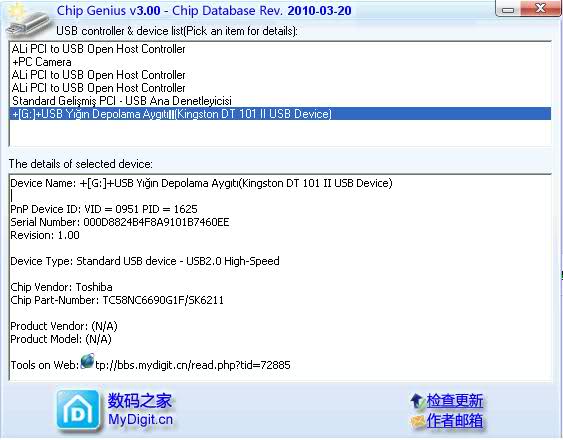

Üzgünüm ama program tanımamış senin flashın çipini...
A-Data değil de başka bir marka olsa belki sorunu çözmek daha kolay olabilirdi...
Ama bi ihtimal UFD yi dener misin? Bu konuda olacaktı linki...

Aştım dediğin kısımda aşamamışsın, bana chipin üreticisi ve modeli lazım sana yardımcı olamam yoksa...

ArkadaşLar bir türLü buLamadım bi bakarmısınız
15 yıl
sk6211 yazıyor skymedileri dene, birkaç tane sk6211 var...
