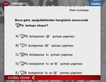

Basın kitapçığında 18. soruda,
Rn (AN: 86 KN: 222) olan atoma bir alfa ışıması yaptıralım,
AN: 84 KN: 218 olan atom mu oluşur,
Bu Po'nun aynısıdır, izotopu değil, cevap bu olamaz,
İzotop: Proton sayıları aynı kütle numaraları farklı atomlara verilen isimdir,
Hidrojen, Trityum, Döteryum gibi,
Sene başından beri öğretildi bu zaten, atomun kendisi kendisinin izotopu olmaz aynısı olur.
Soruda bilmem ne izotopunun ışıması denmiş,
Grafiğe bakılırsa ışımayı yapanın da Rn izotopu değil Rn'nin ta kendisi olduğu görülüyor,
Fakat A şıkkına bakarsak,
Pb (AN: 82 KN: 210) izotopunun 2beta ışıması denmiş,
Grafiğe baktığımızda 2beta ışıması yapıp Po (AN: 84 KN: 214) 'e yani soruda bizden istediği PO (AN: 84 KN: 218) İZOTOPUNA GİDEN atomun Pb (AN: 82 KN: 210) değil onun izotopu olan Pb (AN: 82 KN: 214) olduğu görülüyor,
Cevap A, bariz.

Radyoaktivite sorusunda X'in izotopu demiyor ki X izotopu diyor diye hatırlıyorum. Bu soruda yanlışlık yok bence. Akbaba sorusunda da yanlışlık olduğunu düşünüyordum ama ayrıştırıcıların o kadar hızlı olmasını kabul etmek mantıksız olmuş ben döndüm fikrimden.

Radyoaktivite sorusunda bir hata yok bence orda atomun izotopu diye tamlama yapmiyor bir x izotopu diyo, konuda zaten oyle kullaniliyo o terim x atomu anlaminda.
Diger sorulara katiliyorum.

ank_yer_6'yla senin dediğin gibi düşününce doğru soru,
Zaten iptal olacağını sanmıyorum, hiçbiri olmaz,
Ama benim aklıma H 1 1 izotopu diyince mesela,
H 1 1 ' in kendisi hiç gelmezdi,
Direk trityumla döteryumu düşünürdüm,
Soruyu Türkiye'de bir tek ben böyle anlamadım ama,
Öyle olsaydı bende bi mallık var diyebilirdim.

Soruyu ilk okuyunca ben de oyle dusundum ama sıklara bakinca her atom icin izotopu kavramini kullanmis ya ordan takilmadim c dedim gectim ama zaman kaybettiriyo sonucta insana haklisin.
