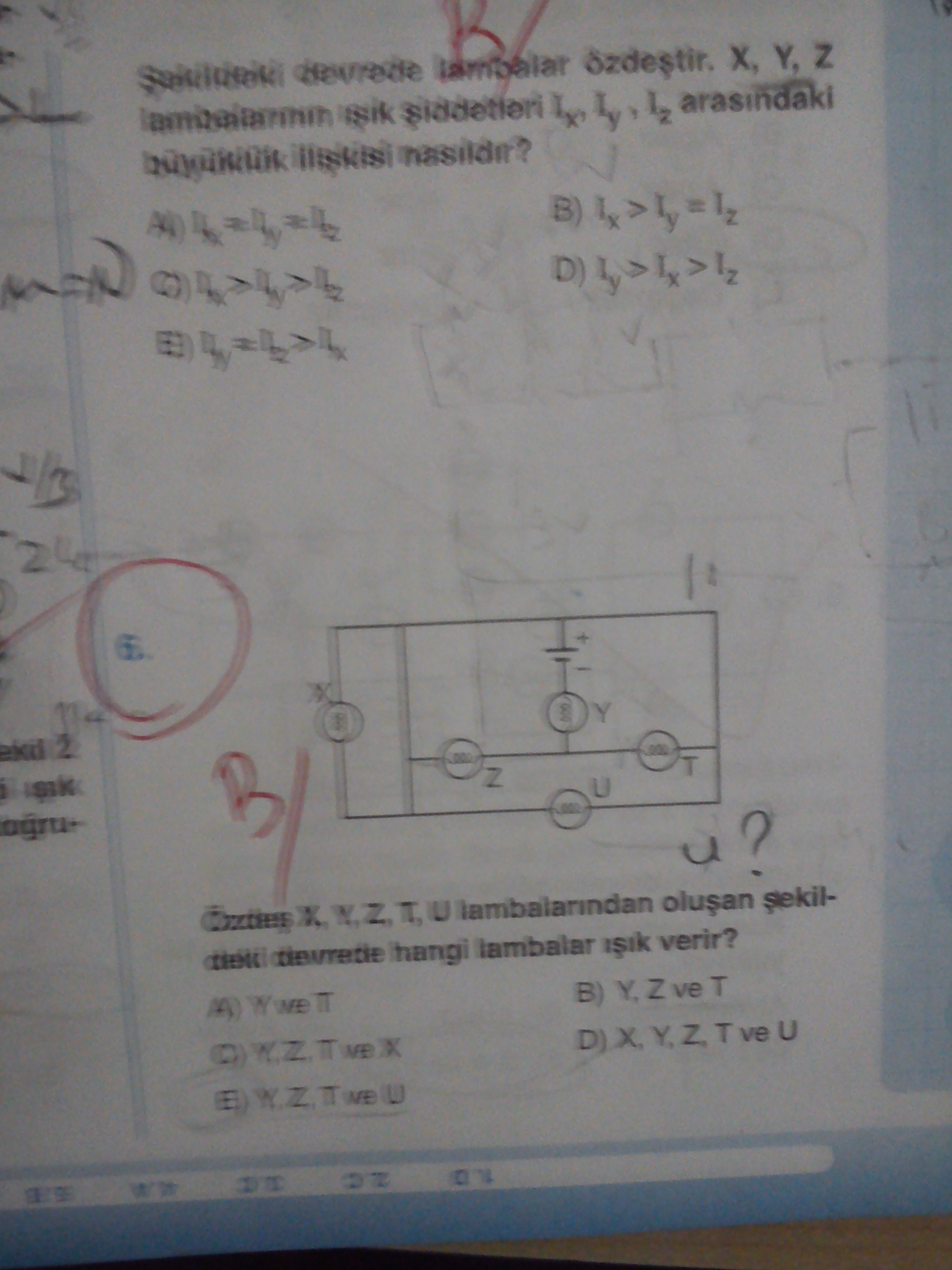

palme fizik? those were the days my friend! nostaljiyi bırakıp çözümlere gelelim: fizikte ilk soruda şimdi sorulan verilen bilgiye göre bu cisimlerin özkütleleri sıvıdan büyük olduğu dibe gideceklerdir.kaplardaki ağırlaşma bağıntılarını yazıp eşitlersek soru gelicektir:http://sketchtoy.com/62246030 2.soruyu bende hocaya sorduydum atışlarla ilgili birşeylerden yaptıydı galiba, optikle aram pek iyi olmadığı için bunu atlıyorum.fizikte 3.soruyu ivme hız ilişkisinden yararlanarak ufak bir grafik çizerek halledebiliriz:http://sketchtoy.com/62246080 elektirk sorusundada hiç çözmeye çalışmadan direk ipucunu vererek soruyu çözebiliriz gibime geliyor: bir lambanın bir ucundan çıkıp hiçbir pil veya dirence uğramadan diğer ucuna geçbiliyorsak o lamba kısa devre olmuş demektir.bunu soruda X ve U lambalarına uygularsan soru çözülmüş olur.elektirk sorusundan sonraki diğer iki soru tıpatıp aynı sorular 2.olanın hız-zaman grafiğini çizersek(3.sorudaki gibi) soru gelecektir:http://sketchtoy.com/62246136 ilkinide aynı yöntemleri uygularsan çıkar.(çözülmezse onada bakarım sorun değil) sondaki bakır küreli soruyuda hocaya havale ettiydim gibi hatırlıyorum ve maalesef şuanda aklıma bir çözüm yolu gelmiyor.
