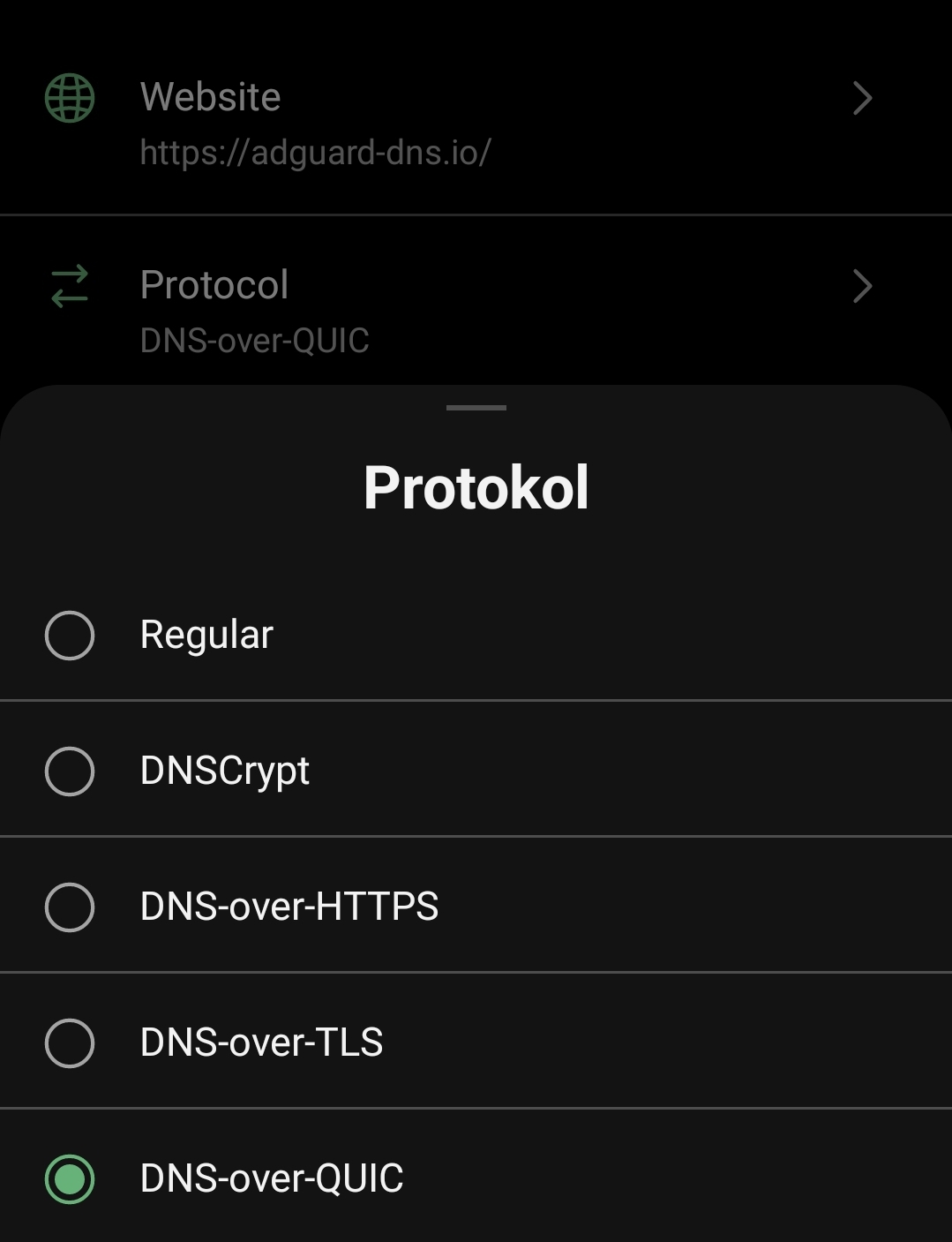

ben dns over quic kullanıyorum adguardda böyle bir seçeneği var bence en stabili bu

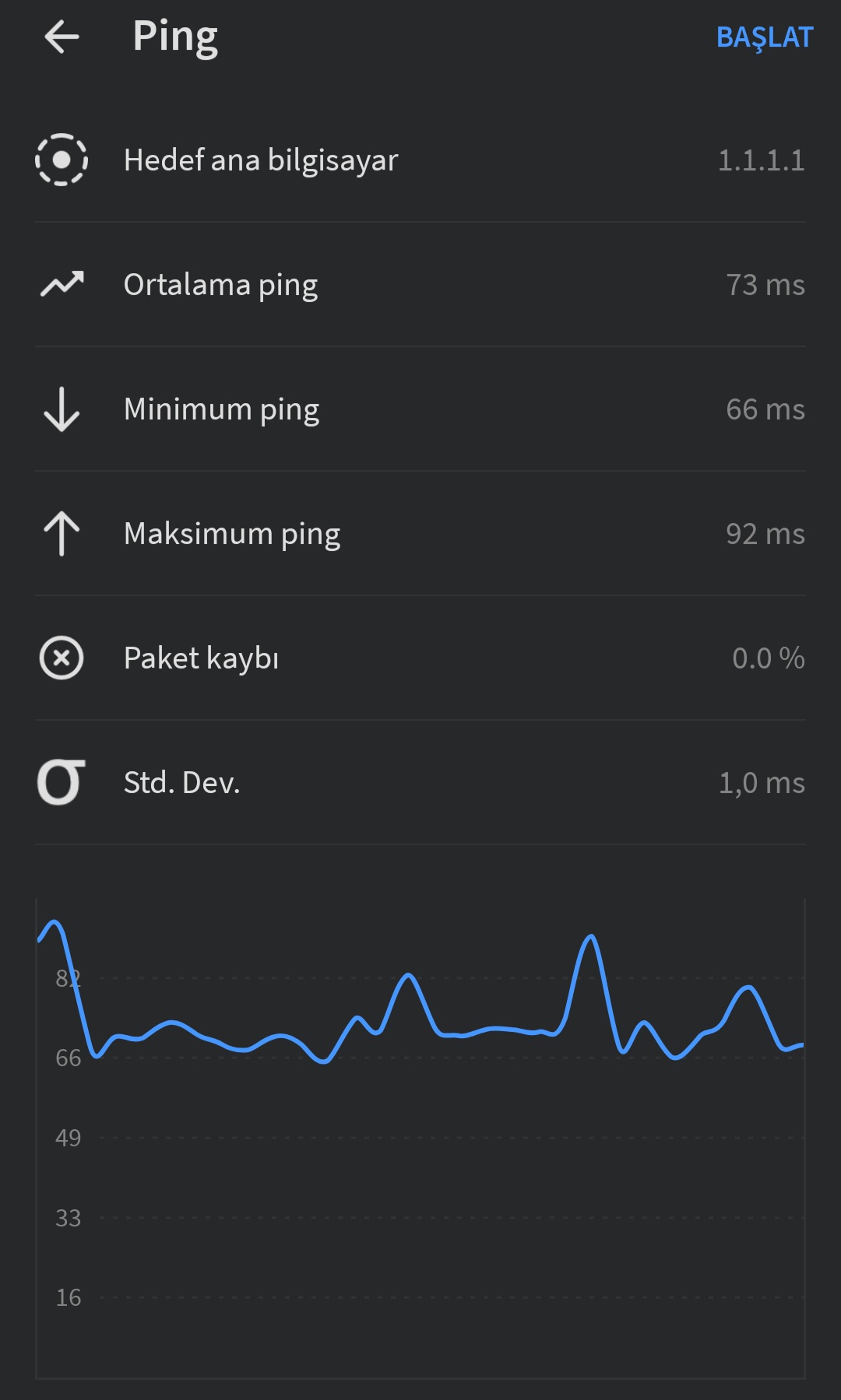

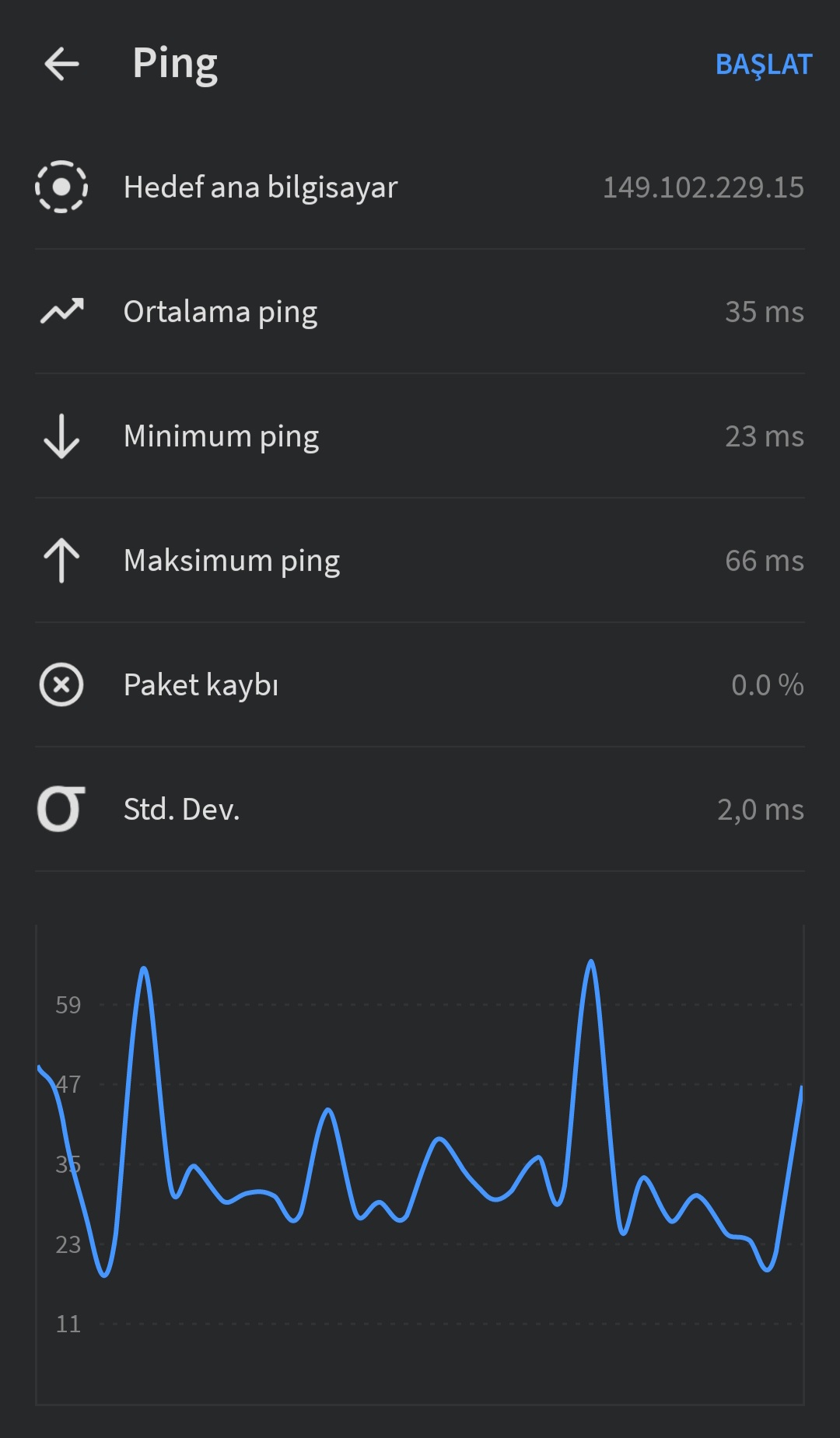

Adguard'ın Türkiye'de sunucusu yok sanırım. En az 40ms ping çıkıyor. O yüzden Cloudflare'den devam ediyorum.

iş ping ile bitmiyor hocam. quic her türlü daha üstün geliyor. ayrıca paket kaybının çok olduğu yerlerde baya başarılı. < Resime gitmek için tıklayın >

ayrıca bende adguardın pingi cloudflareye göre daha az

Bende Cloudflare 2ms, Adguard 40ms çıkıyor. PC'den kablolu olarak test ediyorum.

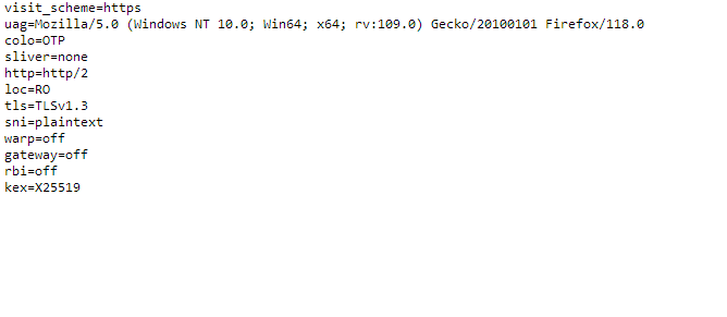

cf tabanlı site açılmıyor bir türlü düşündüğüm gibiymiş sni şifrelenmemiş olarak gidiyor ancak kullandığım bütün tarayıcılar testten geçiyor.
Tabi peşini bırakmadım ve durum bu şekilde
cloudflare kendi sitesinde bile şifreli sni kullanmıyor ki diğer sitelerde şifrelenmiş halde olmasını bekleyelim

Ana mesajı güncelledim ama gene de yazayım. Bunların da bu şekilde olduğundan emin olun yoksa ECH'siz bağlantıya fallback yapabiliyor.
network.dns.echconfig.fallback_to_origin_when_all_failed = false
network.dns.http3_echconfig.enabled = true
network.dns.use_https_rr_as_altsvc = true
visit_scheme=https
uag=Mozilla/5.0 (X11; Linux x86_64; rv:109.0) Gecko/20100101 Firefox/118.0
colo=BUD
sliver=none
http=http/2
loc=TR
tls=TLSv1.3
sni=plaintext
warp=off
gateway=off
rbi=off
kex=X25519
Bende de plaintext çıkıyor ama muhtemelen bu trace test güncellenmemiştir. Cloudflare tabanlı siteler halen açılıyor benim için. https://dnsdumpster.com Bu siteden bakabilirsiniz CF mi değil mi diye.
Şunu da belirteyim. Cloudflare ECH açıklamasında şöyle bir şey belirtti.
We've enabled ECH for all free zones already. If you're an existing paying customer, just head on over to the Cloudflare dashboard and apply for the feature. We’ll be enabling this for everyone that signs up over the coming few weeks.
CF olup ama paralı alanda olan siteler ECH'yi galiba manuel olarak aktifleştirmesi lazım. Yani az bir miktar CF sitelerinde ECH aktif değil. O yüzden CF olup girilemeyen bir kaç site var halen. Yakın zamanda hepsi için ECH mevcut olur. Bu arada bazı siteler CF tabanlı olmasına rağmen site içindeki elementleri (video gibi) başka serverda host edebiliyorlar. O host CF olmayınca siteye giriliyor ama mesela videolar oynamıyor. DNSdumpster ile baktığımda teyit ettim ve video domain'i başka hosting kullanıyordu.

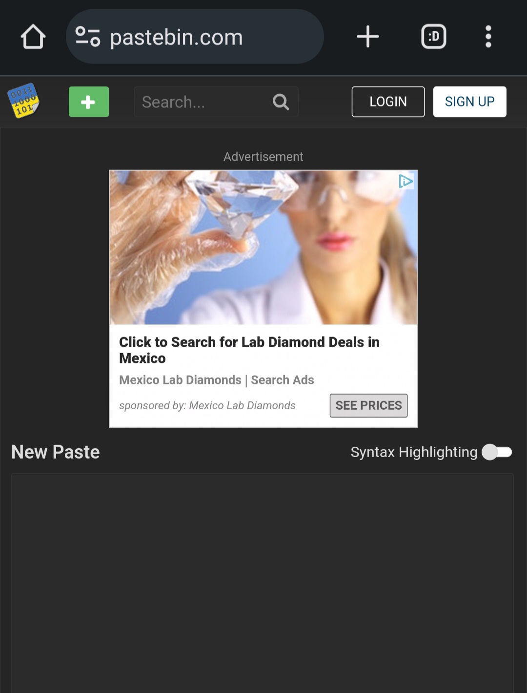

pastebin açılmıyor hocam o kadarını söyleyebilirim

Ben de "her şey doğru gözükmesine rağmen bir iki site hariç diğerlerine giremiyorum" diye yazmaya gelmiştim. Sonrasında dnsdumpster.com'da girebildiğim ve giremediğim siteleri kontrol edince, sadece girebildiğim sitelerin CloudFlare'den IP'lerinin olduklarını gördüm.
Sanırım CF'den hizmet almayan sitelere bu yöntemle bile giremeyeceğiz. Mesela Pastebin giremiyor ancak başka bir yasaklı site giriyor. (Kablonet)

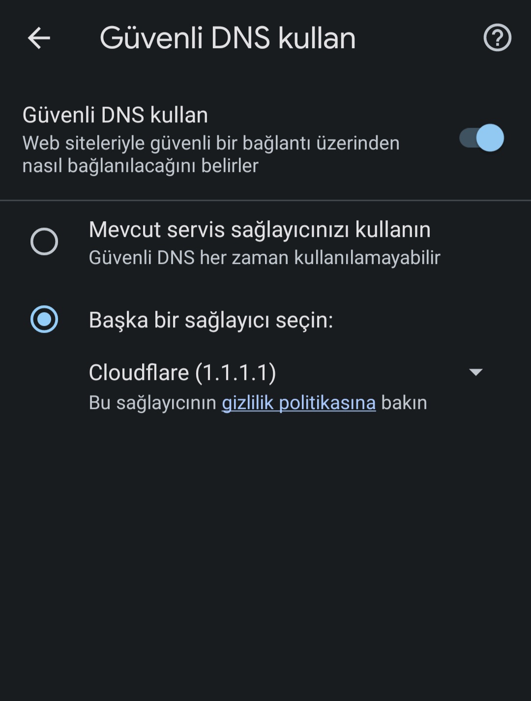

firefox a eklenen yeni başlangıç ayarlarının benzerleri chrome da yapılmalı , evet ise nasıl , bilgisi olan varmı
