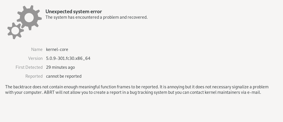

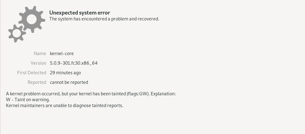

Hatalar böyle hocam. Bir sıkıntı yaratmıyor sanırım ama belki sistemin geç açılması bununla ilgili olabilir
Bu mesajda bahsedilenler: @SerdarS. , @loradona

Ben bu bölümleme işlerini otomatik yaptırıyorum, çok kötü anılarım var elle bölümleme yapmakla ilgili :D O yüzden hangi dağıtım olursa olsun otomatiğe bırakıyorum.
Bu hata iletisi en ufak bir hata bile olduğunda raporlamak için kullanılan abrt servisi ile ilgili, atıyorum kısa süreli anlık bir hata oldu bunu sürekli raporlama yapmanız için hatırlatır. Bu servis yeni kullanıcıların kafasını karıştırıyor, olmaması daha iyi aslında
Servisi kaldırmak çok çok basit, Uçbirim açın: sudo dnf remove abrt yazıp enter yapın onaylayın ve kurtulun.

Sağolun hocam kaldırdım. Fedora gerçekten çok stabil bir dağıtım. Ubuntudan sonra ilaç gibi geldi. Şuan tek kötü yanı sistemin geç açılması.
