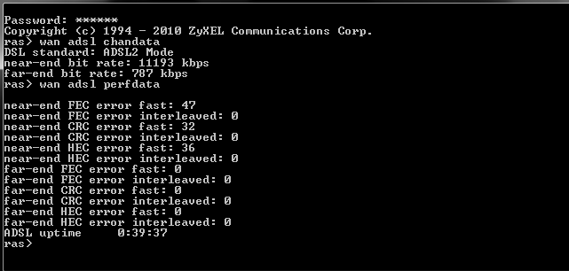

Her iki durum için; Program ekle-kaldır/Windows özellik aç-kapa/ Telnet istemcisi seçilmiş olacak.
Programda ise; router ip numarası olacak ve uygun modem tipi seçilecek. Modem tipleri uymuyorsa Telnet ile girmek daha mantıklı.
< Bu mesaj bu kişi tarafından değiştirildi Elektrotek -- 1 Temmuz 2012; 18:36:32 >

Yeniden teşekkürler bu ne anlama geliyor.:) Sanırım Fast...
13 yıl

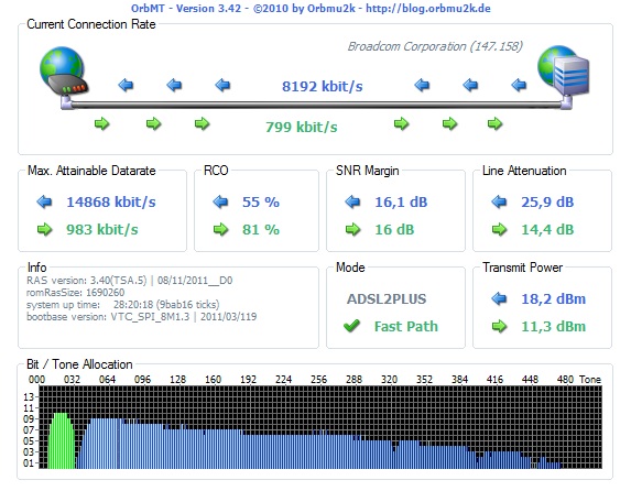

Download fast ama upload kısmında herhangi bir hata bulunmadığından ve chandata komutu istenen sonucu göstermediğinden anlaşılmıyor.
Mesela bendeki durum download Fast, upload ise interleaved.
1024kbit rate olsa sanırım o da fast mode da çalışacak yanlış mıyım
13 yıl
Olabilir ama muhtemelen DSLAM ayarlarıyla ilgili bi durum.
