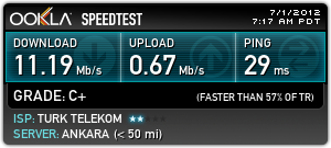

Ben de twitter'dan @TTNETdestek'e fastpath yapmaları için mesaj gönderdim. Telefonla aramalarını bekliyorum. Hat değerlerimi aşağıda verdim. İnşallah fastpath yapıldıktan sonra santral interleaved moda döndürmez.
Az önce aradılar. Bulunduğum bölgede alt yapı çalışması olduğundan hız 9,4Mbit'e yükseltilmiş bu nedenle de interleaved moduna alınmış. Hızınızı 8192'ye indirirsek ping değerleriniz de düşer dedi. Ben de kabul ettim. Aşağıda yeni hat değerlerini ve hız testi sonucunu veriyorum. (Değişiklik olmadan önce 40 - 45 ms ping alıyordum.)

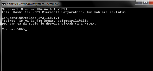

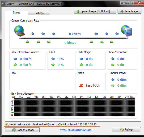

OrbMT programı veya Telnet üzerinden bakmayı deneyin.
Sağol yalnız bende 2 yöntemde hata veriyor...:)
13 yıl (1709 mesaj)
Her iki durum için; Program ekle-kaldır/Windows özellik aç-kapa/ Telnet istemcisi seçilmiş olacak.
Programda ise; router ip numarası olacak ve uygun modem tipi seçilecek. Modem tipleri uymuyorsa Telnet ile girmek daha mantıklı.
