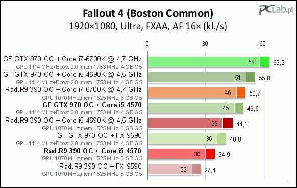

Sende çift izlekten çalışabilen ekran kartı sürücüsü yok. Arkadaş dediğinde haklı bir bakıma: Nvidia, iyi gününde bunu yaşatıyorsa vardır bir sorun. Lâkin, sorun aşamayacağın bir işlemci darboğazı. Daha hızlı işlemcin olsa yine darboğaz duruyor sadece eşik yukarı kalkıyor o kadar. Nvidia kullanıcılarındaki çoklu izlek sürücü avantajı, Directx 12'de AMD kartlarda da olacak. Ama Directx 9/10/11'de de tek izlekten performans kaybı olmasın istiyorsanız, yeni Polaris kartlardaki grafik komut işlemcisi bunu destekleyecekmiş. Sözün özü, Directx 12 ve paralel hesaplama sırası gibi avantajların performans getirileri daha iyi olacak. Çoğul izlek de olsa 20,000 çizim çağrısı sınırı yine var. Directx 12 olmadan da takılmasız bu eşiğin üzerine çıkma imkanı yok. < Resime gitmek için tıklayın > < Resime gitmek için tıklayın > |
| Mantıklı, ama halbuki 8350 gibi bir işlemcinin 970 gibi bi karta darboğaz yapması çok üzücü. |
