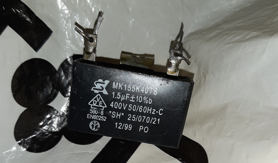

Vantilatörü temizliyordum arka kapağı açıktı ve takılma sonucu kapasitör olması lazım o parçası koptu. Şimdi motorun içinden koptuğu için 2 cm kablo kaldı.. 3'lü prizin kablosunu kestim 2 tane kalın bakır kablo ile yama yaptım çalışmadı, tek darmarlı bakır kablo ile yama yaptım yine çalışması. Kablonun içindeki telin rengi gri beyaz yani bakır değil galiba kopan parçası kapasitörün üstünde var bu kablonun ismi cinsi nedir bilemedim. Şimdi nasıl yaparım nasıl ederim fikri olan varsa bekliyorum. Lehim şartmı..

Lehim şart evet
Diğer türlü sadece kabloları bükersen zaman içinde gevşer ve ark yaparak istenmeyen sonuçlar doğurabilir.

Klipsli yapmamışlar her şey birbirine lehimli. bodruma koyayım dursun müsait zamanda arkadaştan havya alıp lehimlerim. Balkonda falan kullanırım. Yeni bir tane vantilatör sipariş verdim.. yok yere 200 liradan olduk kendi hatam yüzünden.. birde o kadar uğraştım olmadı ona yanıyorum teşekkürler.

Kalay kaplı bakır kablo o özel birşey değil. Çalışmamasının nedeni gözükmeyen bir yerde kopukluk olması. Bir iki kez ben de vantilatör tamir ettim. Hatta kapasitörlerle oynayarak hızını değiştirmiştim. Sizinkinde göremediğiniz bir yerde kopukluk vardır tam göremedikçe sorun çözülmez.

Fan kapasitör söktüm ondan sonra çalışmadı, her yerini söktüm motorun içine kadar baktım bir kopukluk yok. Normal bakır kablo ile yamalasam sorun olur mu? kaç mm kablo gerekiyor? teşekkürler. Benimde yoktan bu işlerle ilgim becerim tecrübem var ama bu kapasitör nedir ne değildir bilgim yoktu o yüzden bunun yüzünden mi oluyor yoksa başka şeyden mi bilemedim.

Benzer kalınlıkta olmak şartıyla istediğin kablodan bağla birşey olmaz. Lehimleme bantlama yaparsan daha iyi olur. Şimdi olay şu: kapasitör orada motora giden akımı kısıtlıyor. Direk 220ye bağlanmıyor vantilatör motorları. Eski zamanlarda YUMLU vantilatörler vardı onlarda kapasitör yerine çok turlu şok bobini kullanılıyordu. Sonradan seri kapasitör bağlamaya başladılar. Elde 1,5uF 1000Volt KUTUPSUZ kapasitör bulabilirseniz bir de onu bağlayın çok zor ihtimal ama belki kapasitör geçirmiyordur. Başka aklıma birşey gelmiyor.

En güzelini yapmışsın abicim. Eskisini atma bigün lazım olur. Kablo demetlerini tutan plastik kelepçeler kabloları çok sıkıyorsa asılttırınca ordan kopmuş olabilir.
güle güle kullan.
