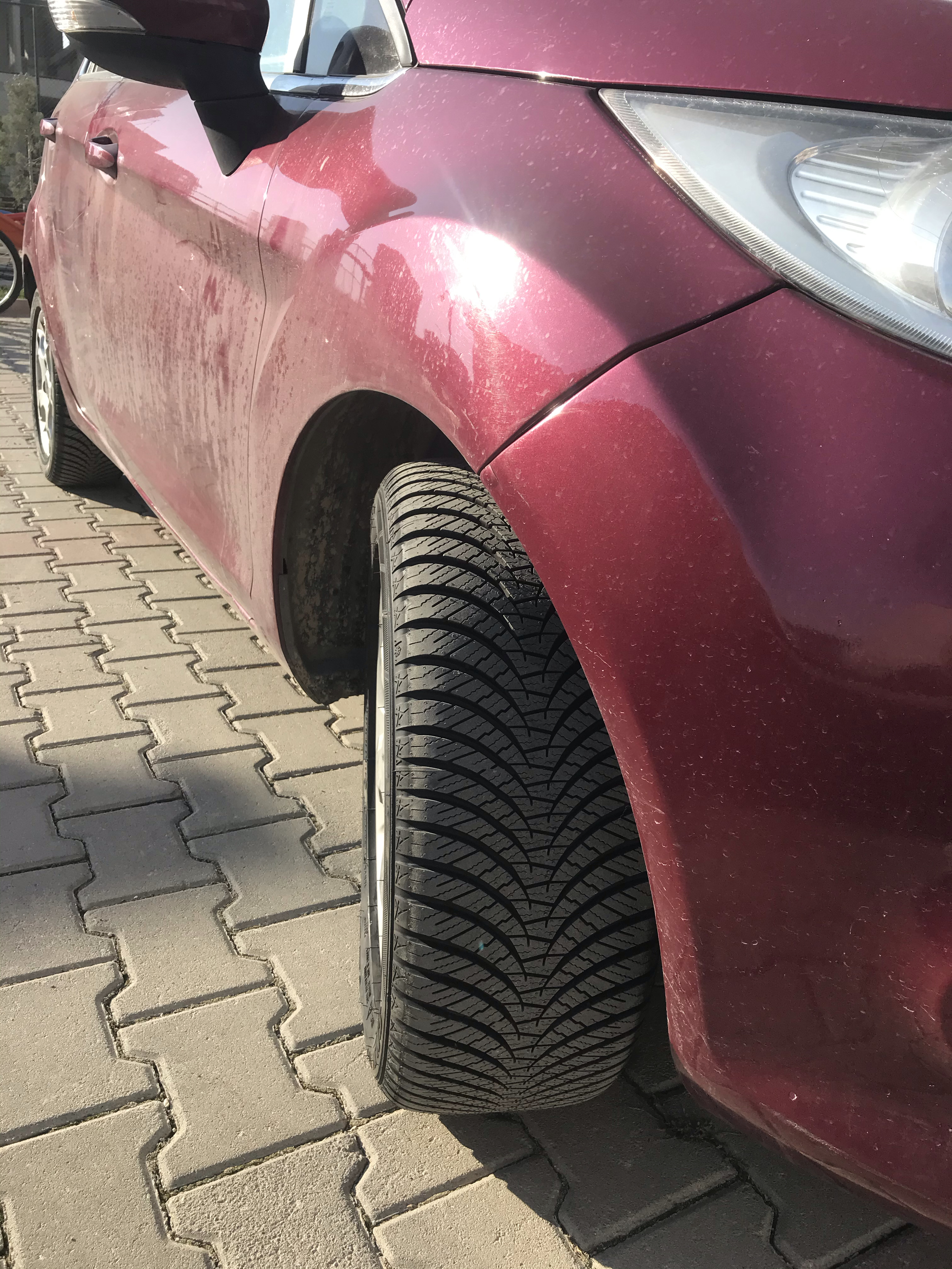

200km kuru zemin kullanım sonrası ilk izlemim:
+lastikler oldukça yumuşak aracın konforunu ciddi oranda arttırdı.
+conti pc5den sonra yol tutuşta hissedilir bi fark hissetmedim, lastikler yeri oldukça kuvvetli bir şekilde kavrıyor.
+4 yıllık conti pc5e göre baya sessiz geldi tabi yeni olmasınında etkisi var
- olarak 60-70km hızlarda çok hafif bi uğultu sesi geliyor sonrasında kayboluyor 110-120km hızlarda uğultu yok.

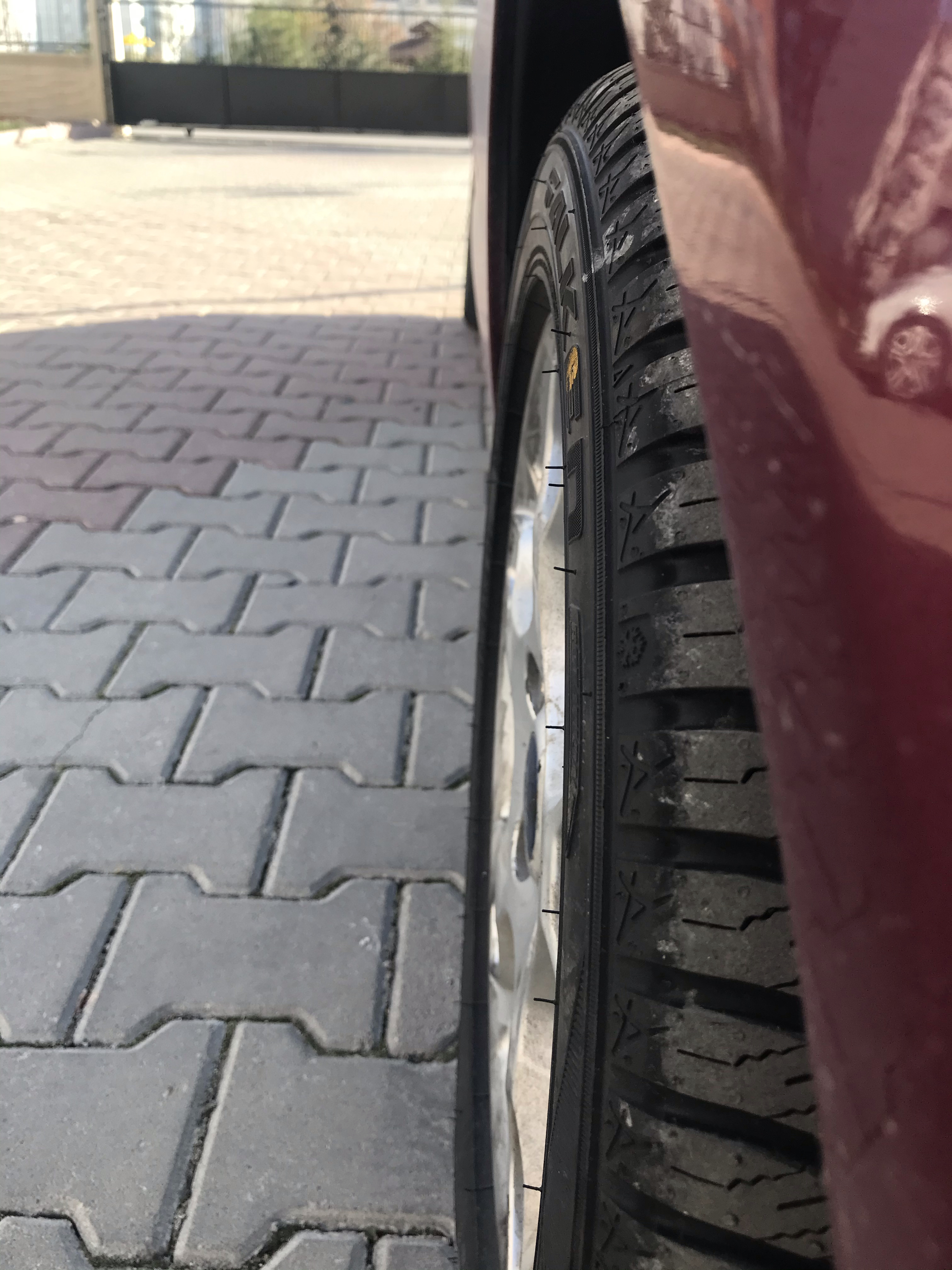

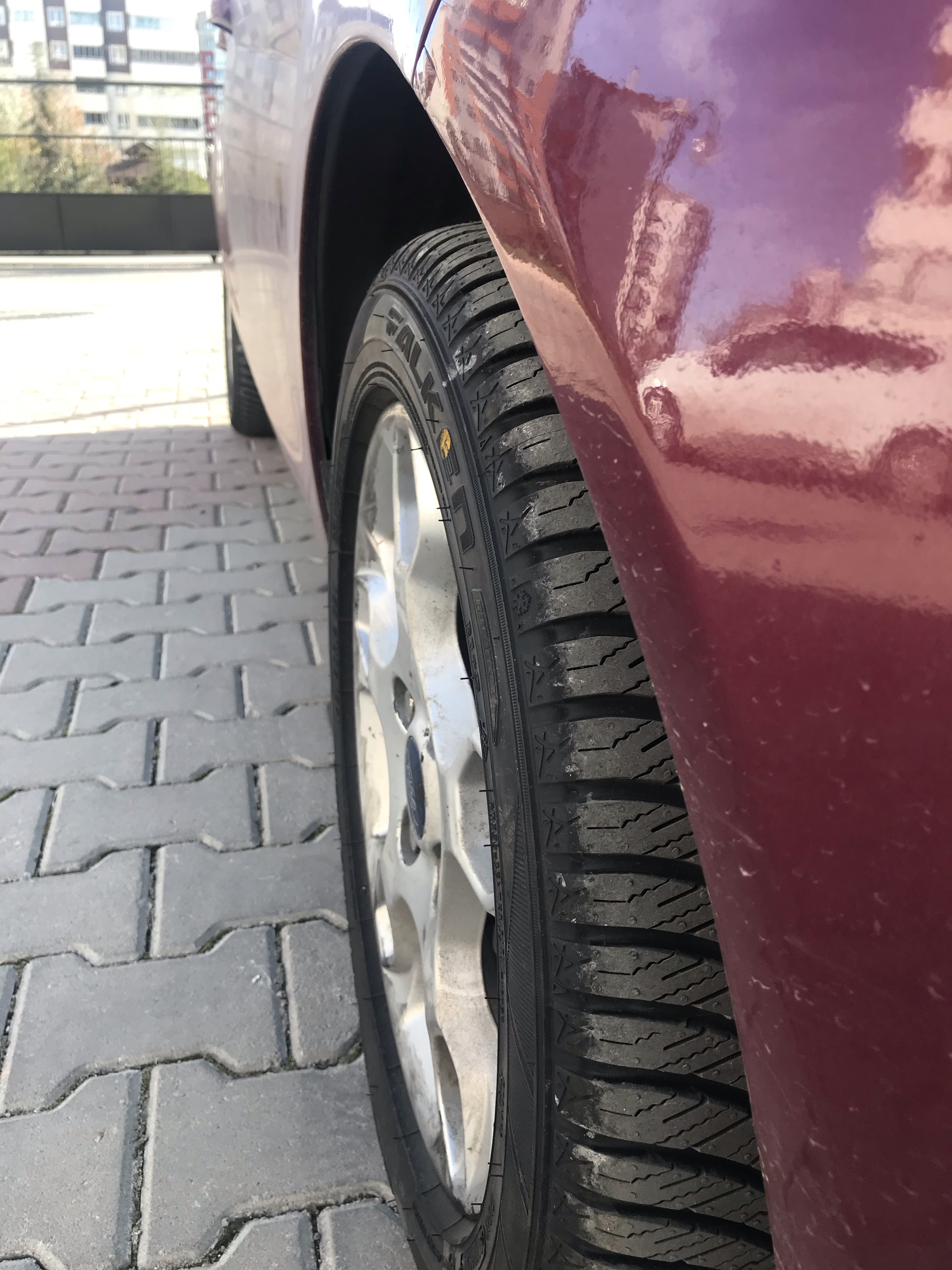

ayrıca geçmiş sayfalarda lastiğin eninin daha dar olduğundan bahsedilmişti, benim janta neredeyse yarım cm geniş geldi, sanırım tasarımdan dolayı bu şekilde olduğunu düşünüyorum aynı genişlik kışlık petlas lastiklerimde de vardı. görünüş olarak kötü dursada jant için daha sağlıklı olduğunu düşünüyorum.(çukurlarda ve sürtmelerde faydası olur sanırım)
Aracım 2012 fiesta 195/50/15 (orjinal ölçüleri)
örnek fotoğraf;
ekleme: 60-70km hızlarda gelen ses sol ön rulmandan geliyormuş, conti pc5lerin sesinden dolayı uğultu sesi duyulmuyordu. lastikler oldukça sessiz.
ıslak zeminde bol bol frenleme yaptım, çok iyi olmasada memnun etti. sert frenlerde kızaklama oluşmuyor, yeri olabildiğince kavramaya calısıyor.
