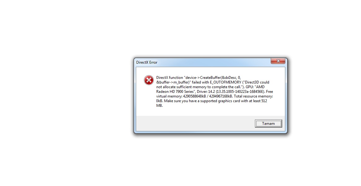

Ya her oyunda bu hatayı alıyorum nedir zoru çözemedim bileniniz varmı ?
11 yıl
Kartların belleklerinde bir sıkıntı olmasın .. tek tek denedin mi kartları hiç yada 13.12 whql yükleyip istersen
Birde Sanal bellek sorunuda olabilir .. senin sanal bellek ayarın nasıl ..
< Bu mesaj bu kişi tarafından değiştirildi bilgi_ter -- 7 Mart 2014; 18:00:57 >
Bu mesajda bahsedilenler: @Bambiyotik
11 yıl
Bilgi Merhaba;
Kartlarda sıkıntı olduğunu düşünmüyorum. Tek tek de denedim. Beta sürücüsünü sildim 13.12'yi kurdum düzelmedi. Masaüstünde 57 60 derece arasında çalışıyordu ekran kartları. Sistemi formatladım bugün. Sadece güncel sürücüleri kurdum. Şuan bir sıkıntı yok gayet stabil. Overclock değerlerinden de bakabilirsin sistem gayet düzgün şuan Eyefinity ve Crossfire aktif :)

işlemciyi 4.2 mi kullanıyorsun yoksa 4.6 mı ? birde kullandığın voltaj ve sıcaklıkları yazabilirsen iyi olur .. her ikisinde de
imzanda 4.6 görünüyor , 8320 yi 4.4 yapabilene benim bildiğim AMD Şanslı Silikon madalyası takıyordu :))
4.6 falan çok ısınmadan çıkıyorsa terfi işlemlerini başlatalım ..

4.6 olarak kullanıyordum ama stabil olmuyor şuan Gigabyte'ın anakart'ındaki et6 programı ile 4.2 de kullanıyorum. O madalyayı AMDnin bana takması gerek demek ki. İmzamdaki değer bugün bilgisayarı yeniden kurmadan önceki değerlerdi. dediğim gibi şuan sadece 4.2 ile kullanıyorum. sıcaklık ve voltaj değerleride paylaştığım fotoğrafta mevcut ona bakabilirsin.

4.6 için voltajı kaç veriyordun ? + oyunda 4.2 ve 4.6 da en yüksek kaç dereceyi görüyordun ?

4.6 ile oyun oynayınca ortalama 25 dakka içinde sistem donup kitleniyordu. Anakartın programından overclock yapıyorum geri kalan voltaj, fsp ve ram frekanslarını program anakarta yazıyor. Cpu z de 4.2deki voltaj yazıyor zaten. Easy tune 6 daki mantık verdiğin değeri tüm ayarlar ile anakarta iletmesi. Ama sıcaklık olarak şöyle diyim masaüstü boşta 18-22 yükte 25-35 40 arası. Oyunda ise battlefield 4 te tüm ayarlar ultrada iken gpu 70 cpu 57 maksimum gördüğüm değerler.

Selamlar,
Denedigim oyun crossfire i duzgun bir sekilde desteklemiyormus. Battlefield acinca sistem costu. Ama ben yine de mutsuzum. Sistemi euro truck simulator 2 icin kullanmayi planliyordum. Umarim kisa zamanda crossfire i tam desteklerler. x)

Deniz merhaba;
Euro Truck 2 Simulatör oyununu güncellersen bazı sorunlar gideriliyor. Ben sürümünü güncelledim tüm ayarlar ultra ve 5760 x 1080 çözünürlükde 47 ile 55 arası FPS alıyorum. Hala Crossfire desteği yok ama en azından eskiye nazaran iyi. Eski halinde ekranda donmalar bile oluyordu :)
Bu arada şuan overclock denemeleri yapıyorum. Hedefim bu gece FX 8320 ile 4.7GHZ!
ETS 2 yi satın alıcam deneme sürümü bitince :) Mükemmel bir oyun...
