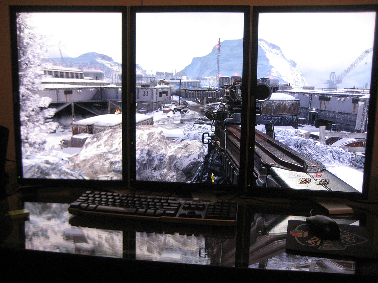

Eyefinity Nedir ?
Amd firmasının HD5000 ve HD6000 serisi ekran kartlarında kullanılabilen coklu monitor teknolojisidir.
En az 2 en cok 24 monitor desteklemektedir.Bu teknolojinin gunumuz coklu monitor kullanımından farkı nedir diye sorabilirsiniz.
Eyefinity teknolojisinin farkı coklu monitorlerimizi bir grup halinde birlestirerek aslında tek monitormus gibi davranmasını saglamaktadır.
Guncel coklu monitor kurulumlarında masaustumuzu genisletirken oyunlarda yada programlarda tek ekranı aktif olarak kullanabilmekteydik.
Eyefinity yapısında coklu monitorler tek monitor olarak algılandıgı için oyun ve programlarda da butun monitorlerimizi kullanabilmekteyiz.
Daha fazla bilgi için sitemizde yanınlamıs olan eyefinity videosunu izleyebilirsiniz.

Evet elimizde yukarıda saymıs oldugumuz ekipmanlar mevcut peki nasıl kuracagız.Simdi kurulumun puf noktalarına bakalım.
Eger 2 monitorumuz var ise bunları DVI veya VGA uzerinden baglayarak kurulum yapılabilir.
Eger 3 monitorumuz var ise bunları 2 tanesi dvi uzerinden bir taneside display port uzerinden baglamamız gerekmektedir.
Hemen sunu sorabailirsiniz kartımda 2 dvi 1 hdmi ve display port var neden 2 dvi ve 1 hdmi kullanamıyorum.
Ekran kartları uzerindeki hdmi portları aslında bir dvi portudur yani kartınız uzerinde 2 dvi 1 hdmi 1display port var ise hdmi kullandıgınız zaman bir dvi girisiniz iptal olur.
(Eyefinity destekli ekran kartları için gecerlidir)Bu nedenle kullanamazsınız sadece alternatif olur 1 dvi + 1hdmi + 1 display portta kullanabilirsiniz.
Display port nasıl cevirilir ?
Display portu cevirmek için aparatlar mevcut fakat bunların hepsi eyefinity için tasarlanmıs degil.
Peki bunlar nedir? Aktif display port cevirici yada pasif display port cevirici olarak 2 cesidi vardır. Arasındaki fark nedir.
Aslında cok onceden beridir display port kullanılıyor cıkıs arabirimi olarak maclerde ve hpnin bazı cihazlarında var.
Buyuzden bu porttan cıkıs almak isteyen kullanıcılar pasif donustucu kullanarak ellerindeki bir monitore bir tv ye goruntu aktarabiliyorlardı.
Mac kullanıcıları display porttan VGA+DVI+HDMI cevirip ellerindeki monitorleri kullanabiliyorlardı.
Bu pasif ceviriciler eyefinity için kullanılamıyorlar eyefinity kuracaklar için aktif donusturucu kullanması sart.
Suan gittigidiyor, sahibinden..... gibi sitelerde display port donusturuculer satılmakta fiyatları 10TL ile 60 TL arasında degismekte fakat bunlar pasif donusturuculer yani sadece bir ekrana goruntu verecekler için gecerli.
Acıklamasında aktif yazmadıgı surece bu tarz urunlerden kacının asagıda ornekler var sekillerine aldanmayın aynı urunun aktif veya pasif olanı mevcut.
Yanlıs bir kanında aktif dvi donusturuculerin yanında usb girisininde oldugu. Onceden boyledi ama artık sadece kablo sekilde usbsi olmayan aktif dvi donusturuculer mevcut bazı ekran kartlarının yanında veriliyor hatta.
