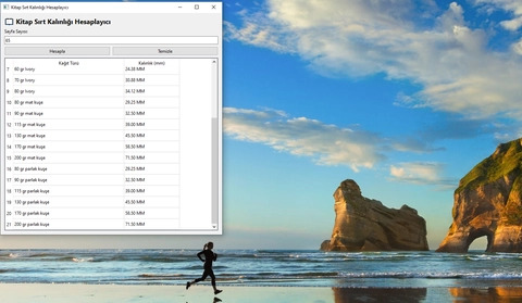

Python Exe veya Portable yapamıyorum yardımcı olabilcek varmı?
5 ay
Öncelikle şunu belirteyim bir yazılımcı değilim yapay zekanın yönlendirmesiyle birşeyler yaptım ve çalışıyor.
İnternette yazan çoğu şeyi denedim auto py exeyide kuramadım.
kitap sırtlarını hesaplamasını yapan bir kod
Google drive klasörü linki
https://drive.google.com/drive/folders/1GZ978qfNOk4AwGqVpVhxCrNFy43gTSJ5?usp=sharing
yardımlarınız için şimdiden teşekkür ederim.

import sys
import subprocess

# Uygulamayı başlat
if __name__ == "__main__":
    app = QApplication(sys.argv)
    pencere = KitapSirtKalınlıkHesaplayici()
    pencere.show()
    sys.exit(app.exec())

Sonucu:
