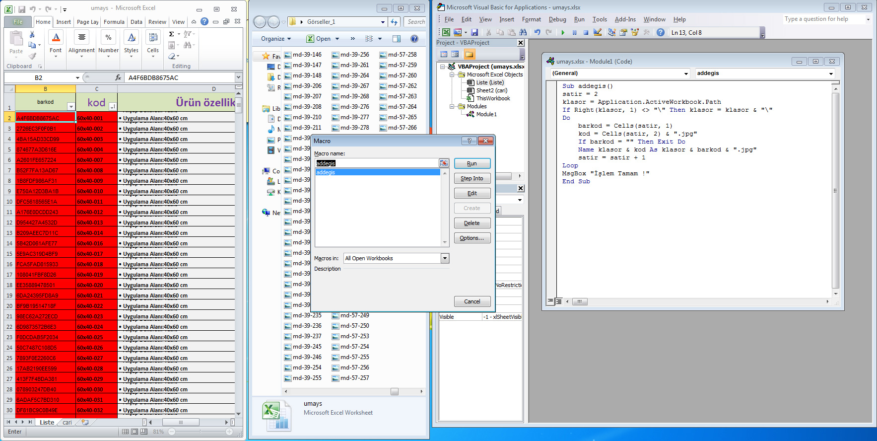

Bir klasörde yaklaşık 600 görsel var, ama ben bunların isim Kodunu Exceldeki Kod stunu karşılıklarındaki Barkod numaraları ile değiştirmek istiyorum. Kopyala yapıştır yapmadan daha hızlı bir yöntemi varmıdır?... Acil bilgilendirirseniz çok sevinirim. NOT: Excel bilgim sadece kendi işimi görecek kadar malesef o yüzden mümkün olduğu kadar basit bir şekilde aktarılırsa bilgi sevinirim.
Excell ve JPG ler için örnek foto aşağıdadır.

önce resimleri ve excel dosyasını yedekleyin.
excel dosyasını resimlerin olduğu klasöre kopyalayın
VBA makro editörünü açmak için ALT+F11 e basın
menüden Insert / Module tıklayın
açılan sayfaya aşağıdaki VBA kodunu ekleyin
Sub addegis()
satir = 2
klasor = Application.ActiveWorkbook.Path
If Right(klasor, 1) <> "\" Then klasor = klasor & "\"
Do
barkod = Cells(satir, 1)
kod = Cells(satir, 2) & ".jpg"
kod = Replace(kod, "-", "- ")
If barkod = "" Then Exit Do
Name klasor & kod As klasor & barkod & ".jpg"
satir = satir + 1
Loop
MsgBox "İşlem Tamam !"
End Sub
resimlerin jpg olduğu varsayılmıştır farklı ise kodda değişiklik yapın
excele geçip liste sayfasına geçin
makroyu çalıştırmak için ALT+F8 e basın
makro listesinde addesgis göreceksiniz seçip çalıştır'ı tıklayın.
not yukarda gönderdiğiniz resimde dosya adlarının bazılarında - den sonra 1 boşluk bazılarında - den önce ve sonra boşluk var
verdiğim kodlar dosya adlarında -den sonra boşluk olduğunu varsaymıştır.
2 boşluk olanları değiştirmez
bunun için kodları 1 kere çalıştırdıktan sonra
satırını
kod = Replace(kod, "-", " - ")
olarak değiştirin ve tekrar çalıştırın
< Bu mesaj bu kişi tarafından değiştirildi akcan -- 22 Mayıs 2015; 11:46:37 >

Teşekkür ederim fakat Hata uyarısı alıyorum, Sizce nerede hata yapıyorum ?

Sanırım anlayamadım ben tam anlattığınızı, Benim İstediğim Ayrı bir klasörde olan JPG dosyalarımın İsminin Exceldeki Barkodlar ile değişmesi , ve evet bende ingilizce kullanıyorum Exceli. Teşekkürler ilginiz için. umarım çözeriz bu problemi :)

son gönderdiğiniz resimdeki dosya adları farklı
ayrıca kod sütunundaki isimler dosya isimleri ile uyuşmuyor galiba
dosyaların tümü md-39- ile başlıyorsa VBA kodu ona göre değiştireyim.
10 yıl
Orijinalden alıntı: akcan
Geç dönüş yaptığüım için özür dilerim bu aralar baya baya yoğunuz çünki.
Evet dosya isimleri farklı ama hepsi aynı başlık ile gitmiyor ama tüm dosya isimleri Exceldeki Kod stununda karşılığı var.
Örneğin:
Dosya adı : MD356
// // : MR563
// // : SR256
Yazdığınız program ile MD356 adlı dosyanın Excelde Kod stunu MD356 olan ürünün karşılığı olan barkodu Alıp JPG dosyasını yeniden adlandıramazmıyız?
10 yıl
dosya adının birebir aynısı excelde kod sütununda varsa aşağıdaki VBA kodu işinizi görecektir.
ancak dosya adı aynı olmlı MD-039 ile MD -039 aynı şey değildir.
Sub addegis()
On Error Resume Next
satir = 2
Do
' kod = Replace(kod, "-", " - ")
satir = satir + 1
Loop
End Sub
