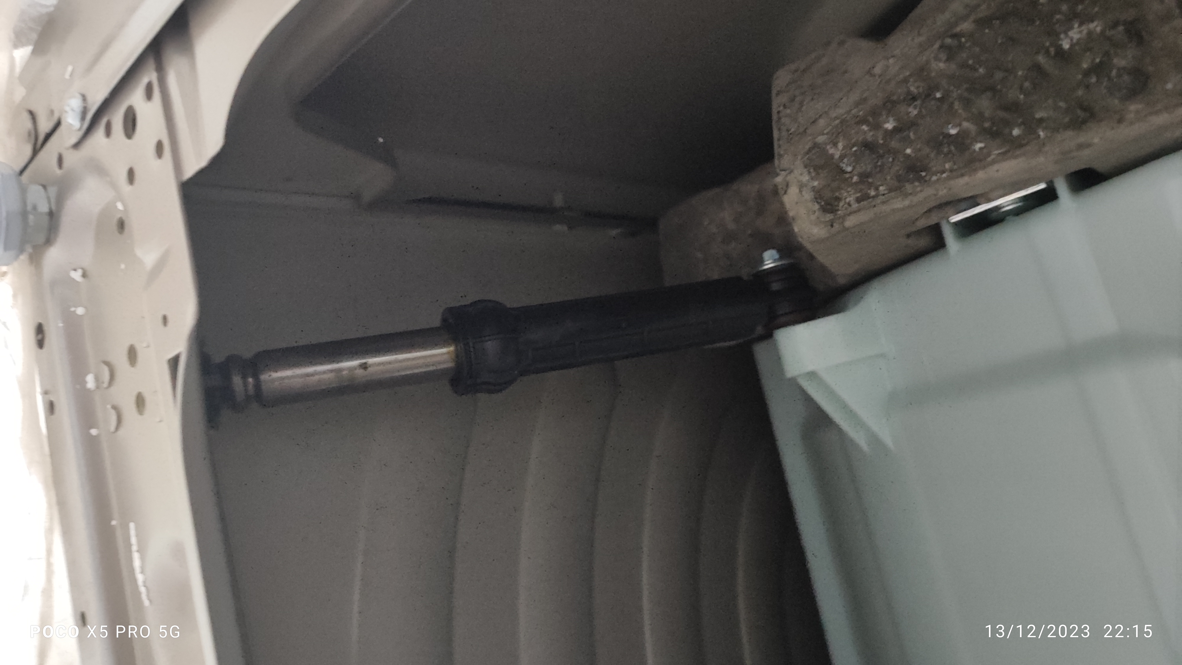

hocam Bosch konusunda size şöyle söyleyim attığınız çamaşıra göre doğru program kombinasyonu yaparsanız hiç bir sıkıntı yaşamazsınız bunun için makineyi tanımanız gerekiyor hangi programda nasıl çalısıyor ne kadar miktar su alıyor tamburun sağa sola dönüş süresi bunlar yıkama konusunda bir etken mix programına ağzına kadar dolu olacak şekilde siyah çamaşır yıkarsanız bi ihtimal sıkıntı yaşayabilirsiniz ben mesela beyaz çamaşırları boschda sentetik programında yıkarım hem daha iyi ısıtır hemde daha yoğun yıkar ek durulama açmam çünkü dönüş süresi 20 25 saniye civarı iken 10 saniyeye düşüyor daha hassas yıkıyor bunların çoğu etken kg konusunda 10 kg alırsanız 1200 devirli olan modeli tavsiye ederim 9 kg ya 1400 devir tavsiye ederim özellikle 10 kg 1400 devir olan serie 6 serie 8 ve home professional serisinde kazanın kaportaya vurma şikayeti çok fazla var bu sebepten ötürü Bosch senelerdir kullandığı amörtisörü bile değiştirdi
Bu senelerdir kullandığı amörtisör
Buda yenisi

selamlar hocam,wg52a2xvtr ile ilk yıkamanızı yaptık,eşim bornoz atalım eğer vurmazsa zaten diğer çamaşırlarda ses yapmaz dedi işin profesyonelü olarak.
Gerçekten te 2 bornoz attık ki eksi makine vestel kcm 9914 tak tuk tuk tak kazana vurur sürekli süreyi uzatırdı.
Siemens wg52a2xvtr ise gerçekten başarılı şekilde yav saça vurmadan sessiz sayılabilecek şekilde sıkma yaptı süreyi de uzatmadan.
2. yıkama olarak tam yükte yıkadık mix programında ama yıkama sesi ilginç olarak biraz yüksek geldi geldi çamaşır vurma sesi.Eski makinenin altıda kapalıydı ancak bu yeni makinenizin detarjan çekmesinden çok ses geliyor.Sanırsam ön yıkama gözünden kapağa doğru su bırakılan açıklıktan dolayı.Keşke su jeti olsaymış belki kusursuz olurmuş tabi su jetinin gerekliliği olarak yorumunuzu paylaşırsanız sevinirim.
Son olarak yukarıda bahsettiğiniz amortisör çok değişik geldi ne farkı vardır hangi modelde kullanılıyor?
Benimkinden farkını merak ettim
