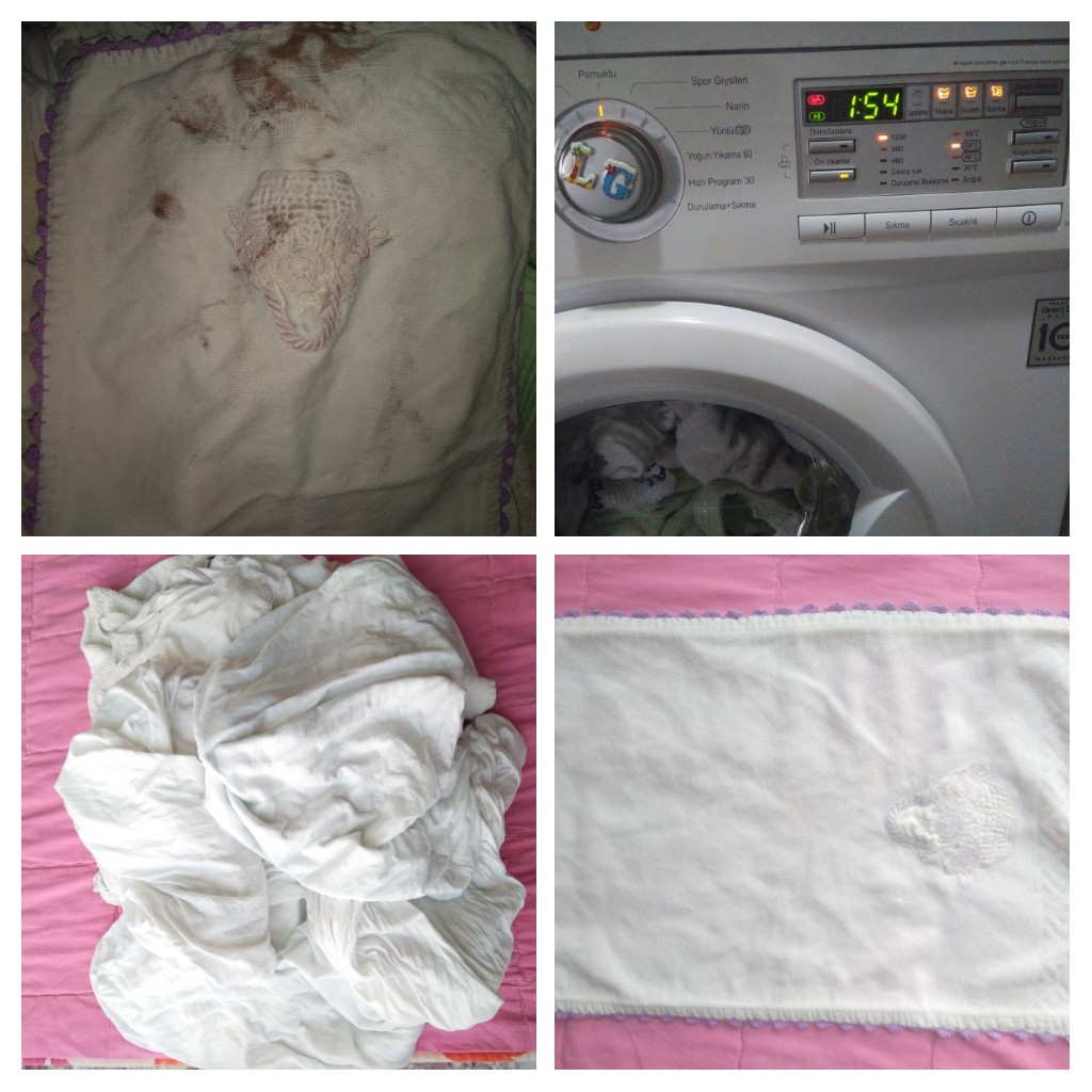

Bende bugün normal programda normal bir deterjan ve normal bir sürede beyazlarımı yıkadım içinde havlular olduğundan bende 60° seçtim havlu olmasa 40° ta yıkardım sonuç gerçekten mükemmel daha bir sürü leke vardı ama ben en basitinden bi tanesini koydum. Deterjan bingo ultra beyaz olandan 50ml ön yıkamaya 100ml ana yıkama gözüne koydum gerçekten sonuç çok güzel her makine malesef güzel sonuç veremiyor🤷 bakıyorum buralara ama kısa sürede beyaz yıkama çabasına giren insanlar olmuş ama ben normal şartlar altında denedim.kısa sürede şov yapmak için yıkamadım. Zaten forum da da yeniyim. Çamaşır makinem LG 8kg 1200 devir aslında bendeki cihazın rulmanı ve üç ayak problemli ama yıkamasında en ufak bir sorunum yok önemli olanda yıkama zaten. Bi kaç defa temiz yıkamama sorunu olan insanlar gördüm forumda onun içinde bende atmak istedim buraya😊 yıkama sıkma videolarıda mevcut bende beyazları yıkarken isteyene instagram yoluyla atabilirim 😊

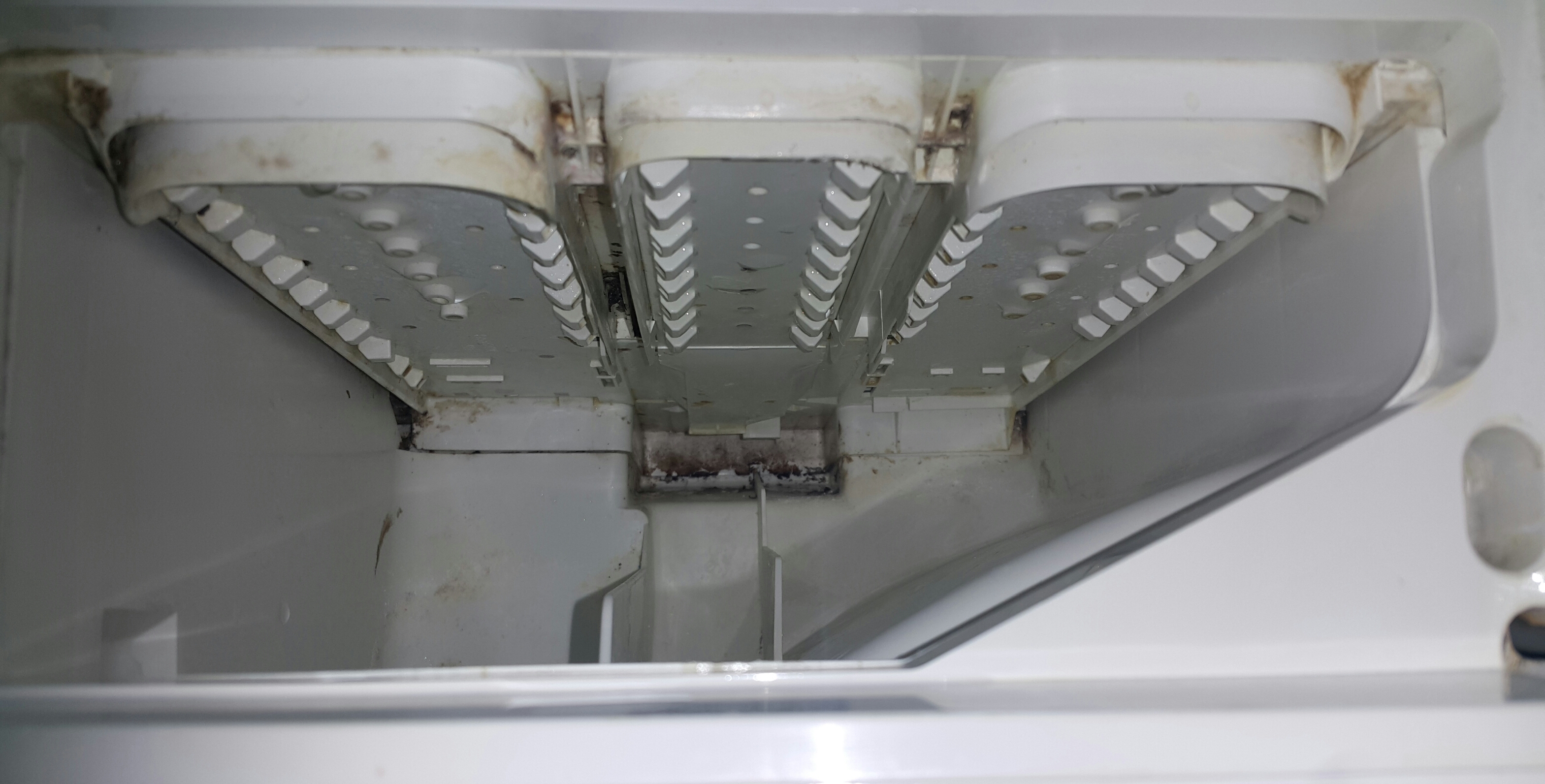

Hocam iyi günler mesajınızı şimdi gördüm, buna nasıl müdahale edebilirim pek tecrübem yok o kısmı söküp temizleme konusunda, diş fırçası ile fıskiyelere müdahale edebilme şansım var mı varsa ne ile temizleyebilirim?
Resim atarsanız hemen yardımcı olabilirim

Çekmecem bu şekilde

Tamamdır hocam yarın sabahtan benim cekmece yuvası ile kiyas edeyim.
Muhtemelen üstten gelen su kanallarında tıkanma olmuş ve suyun yonu bu sebep ile değişiyor.
Makinanın ön panelini sökmeniz gerkiyor.
Ben 2 ay önce yapmıştım. Bir diğer seçenek ise on yıkama gözünü kullanmıyorsanız, ona ait su girişini iptal etmek olabilir.
Bu çözüm daha basittir ancak ben temizliği öneririm.
