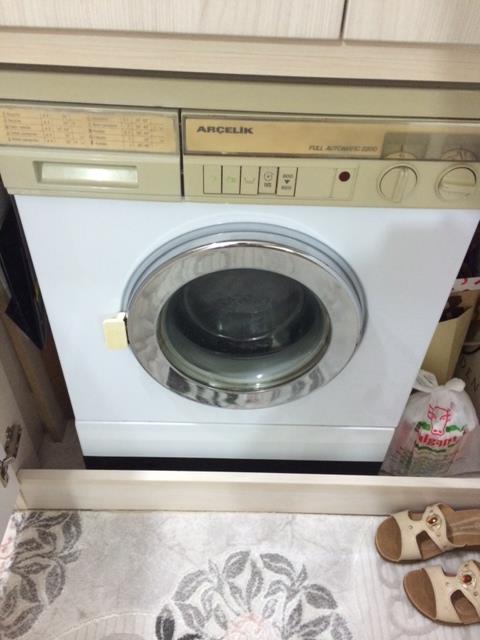

iyi geceler hayırlı ramazanlar herkese , benim birkaç sorum olacaktı ilgili arkadaşlara makine merakım nedeniyle 3 sene önce arçelik 2200 almıştım bir ikincielciden 1 sene önce de küçük çaplı bi revizyona soktum kasa tekmelik pompa rulman vs değiştirdim fakat motorda yeni amblem vardı servis 200 tl ikincielci 60 tl dedi ve bende değiştirmedim ama şuan çok gürültülü çalışıyor internette siemens siwamat 960 ın videolarını izlemiştim onun motoru farklıydı o motordan bulabilir miyim ya da şuanki motor nasıl daha sessiz olur ayrıca kapağının camı buğulu gösteriyo sıfır camı nerden bulabilirim servis demode olmuş dedi cam için yardımlarınınz için şimdiden teşekkürler
