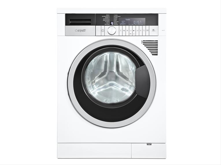

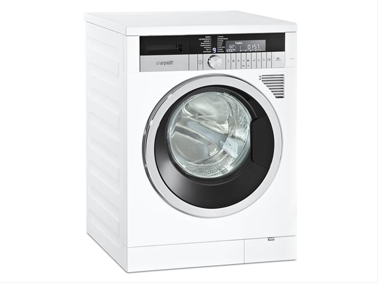

Beko'dan sonra nihayet Arçelikte kurutmalı çamaşır makinesi çıkardı tasarımı yeni bulaşık makineleri ile aynı hafif nostalji rüzgarı estirmiş eskileri hatırlatan bir tasarım olmuş modeli 9146YK 9/6kg 1400 devir ve makinenin ağırlığı 87kg? Diğer 9kg lık makineleri 72-74kg iken bu makinenin 87kg olması bir kurutma tertibatının 15kg olabilirmi sorusunu akla getiriyor yoksa kazanla ilgili birşeymi aynı makine Mielede olsa herhalde o makine 120kg olurdu

Bence tasarımı iğrencin de ötesi
12 yıl
tasarımı muhteşem olmuş çok beğendim umarım performans açısından açıklarını kapatmıştır. can bey sizin aeg nin tasarımından çok daha iyi emin olun.

Arçelik asla AEG ile kıyaslanabilecek bir marka değildir benim gözümde sadece insanın değil herşeyin dış görünüşüne aldanmamak gerekiyor önemli olan içi makinenin dışı güzel ancak o metal kontrol paneli tuşlar filan bulaşık makinelerine yakışmış eski leydilere benzemiş ancak çamaşır makinesinde çok kaba durmuş hafiften bosch home professional Siemens IQ800 serisine benzetilmeye çalışılmış ancak yinede çok kaba durmuş AEG'nin tasarımı daha sade ancak Arçelikten kat be kat daha sağlam ve kaliteli önemli olan Türkiye pazarında en iyi marka olmak değil Dünya genelinde en iyi markalar arasında olmaktır sıralamak gerekirse Miele-Gaggenau-AEG-GE-LG-Bosch-Siemens-Profilo-Hotpoint-Arçelik-Beko-Vestel-Hoover-Samsung-İndesit-Altus-Regal..
