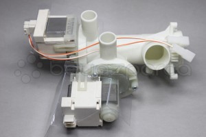

çamaşır makinem 1 buçuk yıl sonra ilk arızasını verdi eşim mutfağın perdesini dolap örtülerini masa örtüsünü ve mutfak havlusunu yıkarken perdenin uç kısmında dikili olan boncuklardan biri kopup pompaya kaçınca pompa motoru bozuldu..servis kullanıcı hatası ama bu defalık garantiden işlem yapıldı diyerek ücret almadı.makinede ilk siftahı atmış olduk böylece
Geçmiş Olsun. Pompa motoru arızası her makinede defalarca olur.Küçük Bir Arıza yeterki daha büyük arızalar olmasın.Ayrıca Pompada filtre yokmu nasıl pervaneye gitmiş o boncuk.Küçük birşeyse zaten pompa onu fırlatır atar ancak sert veya büyükse pervaneye takılıp motoru yakmıştır büyük ihtimal.
pompada filtre var.ben de anlamış değilim yıkanırken kopup kazanla lastiğin arasından kaçmış olmalı.boncuğu da ucu fındık içi kadar,boncuğun bağlı olduğu ipte de küçük küçük iki tane boncuk var.bu şekilde örneklendirebildim :) birde 5 kuruş çıktı pompasından sanırım hepsi birikince bozdu. daha önce de mutfağın perdesi bu şekilde yıkanırdı ama eşim ya yanlış ayarlama yaptı yada çok doldurdu makineyi.yoksa kopmazdı kolay kolay.olacağı varmış oldu demekten başka yapacak birşey yok malesef
Boncuğu ve parayı filtrede bulduysanız pompa motorunu onlar bozmuş olamaz demekki bozulacağı varmış.
anlatmak istediğim de bu zaten.içine kaçanlarlar filtrede değildi.servis söktüğü zaman çıktı içinden.ben pompa yapısını kaliteli bulmadım.dandik bile diyebilirim.çalışma şekli bile tuhaf.servisin söylediği eski ve çok tutulan bir model değilmiş.kullanan müşterilerden de çok şikayet alan bir modelmiş.ki bana göre de sadece dış görünüş ve biraz sessizliğinden ibaret. eski kullandığım makine kadar sağlam olduğuna hiç inanmıyorum. garanti süresi dolana kadar sorunsuz çalışsın sonrası önemli değil.bir boncuğa pompası bozuluyorsa 10 sene sorunsuz çalışacağı kanaatinde değilim artık :) kaçan boncuk kazanın altında bir yerde kalsaydı çok daha büyük sıkıntı olacaktı o zaman kazanın komple sökülmesi gerekiyormuş ve garantili olduğu halde onarım ücreti alınıyormuş.insanlık hali ne kadar kontrol etsen de cepte bozuk para kalır düğme kopar vs.demek her öyle olduğunda pompa değiştircz artık :)

lg'nin servisi de iyi demekki kullanıcı hatası dedikleri halde değişmişler yalnız o boncukarın pompa motorunu bozabileceğini hiç sanmıyorum çünkü filtreden pervaneye ulaşamaz ki onlar filtresine takılıp kalır. geçen gün ananemlerin makine de suyu yavaş boşaltıyor diye açtım pompasını içinden paralar çıktı küçük küçük taşlar çıktı tel toka çıktı iğne çıktı yok yok yani ama pompada bir sorun olmadı.
ha bi de kaçan boncuk kazanın altında biyerde kalsaydı çok daha büyük sıkıntı olacaktı demişsiniz ama yanlış düşünüyorsunuz eğer orda kalsaydı bir sorun yaratmazdı teyzemlerin de anananemlerin de kazanının içinde taş kalmış sadece sıkmada hızlanırken taşların oynama sesi geliyor şıkır şıkır o kadar başka bir sorun yaratmıyor
teyzeminkinin markası bosch ananeminki arçelik bir gün teyzeminkinin içini açmayı planlamıştım ama kısmet olmadı o taşları çıkarmak

Benim annemde 4900SJS var kazanın 2 adet çıkışı var birincisi filtreye giden diğeri ise su jetine giden ince boru filtreyi açıp ışık tuttuğumda kazanın su atma borusu olan kalın boru direk filtreye gidiyor ancak su jeti olan ince boru pompa motorunun oraya çıkıyor.Demekki annemin makinesinde o ince borudan pervaneye birşeyler kaçabilir düşüncesindeyim.Bir keresinde perde düğmesi pompa pervanesinde takılmış çatır-çutur sesler çıkarıyordu.Bazı su jetli modellerde pompa pervanesine küçük toka,boncuk gibi şeyler kaçabilir.Cool-jojuk'un makinesinde de su jeti varsa boncuk pervaneye takılmışta olabilir.Ancak yinede pompa pervanesi boncuk-perde düğmesi gibi şeyleri ya parçalar ya da su ile atar ancak para ve sert veya demir gibi birşeyse motoru yakma olasılığı yüksek.
ananeminki de su jetli bi modeli ama aklımda değil model kodu. su jetinden kaynaklı bir tıkanıklık olmadı yalnız bir şey sorucam mesela ananeminkinde havlu felan yıkanırken yani suyu çeken şeyler yıkanırken durulamada su jetinden su taziksiz geliyor anladığım kadarıyla havlular suyu çekiyor ve makinenin su algılaması devreye girip tekrar su aldırmıyor ben bundan kaynaklandığını düşünüyorum acaba sizin annenizinkinde de böyle bir sorun oluyor mu?

şimdi,benim makinede de su jeti var. filtresini detaylı bir şekilde incelemedim.su jeti için ayrı bir borusu olup olmadığı konusunda bir fikrim yok.servisin pompayı söktükten sonra bana söylediği '' bu boncuk pompaya takılmış,bu yüzden bozulmuş'' neden böyle olur diye sorduğumda da makinenin eski model olup çok tutulmadığından bahsetti,kullanıcı hatası olmasına rağmen bir defalık onarım ücreti almayacakları oldu.yani o perdeyi daha dikkatli bir şekilde makineye atmamız konusunda ince bir gönderme yaptı.daha önceki yazımda da dediğim gibi makinenin pompasının çalışma şekli bir garip zaten kendi kendine durup kendi kendine çalışan bir yapısı var. pompa yapısı bana çok dandik geldi.böyle bir sorun olmasını yada filtrenin o boncuğu tutmamasını yadırgamıyorum.eyvallah makine iyi güzel sessiz çalışıyor vs ama mühendisler nazar boncuğu olsun misali kaliteli pompa kullanmamışlar :) bu benim düşüncem tabi. sonuçta kul yaptısı olabilir bu tür şeyler herkesin başına gelebilir bu bir makine sonuçta gerek kazanı olsun gerek pompası-pervanesi vs olsun çalışırken sürekli devrede olan parçalar boncuğun paranın ya da başka birşeyin nereyi bozacağı belli olmaz

Su belli bir seviyeye düştüğü zaman eğer su jeti çalışıyorsa su jetinden tahliye pompası gibi sesler gelmeye başlar bu ses gelmeye başladıktan sonra makine tekrar su alır Diğer adımlarda ise su belli bir seviyeye indiğinde otomatik olarak makine su alır.Arçeliğin Su jetli modellerinde Ön yıkamanın tamamı, ana yıkamanın ilk 15dk sı ve ilk durulamalar su jeti ile yapılır.Suyun tazyiksiz gelmesinin nedeni deterjan artıklarının boruyu kaplayarak inceltmesinden oluyor.Annem bazen hacışakirin granül sabunundan koyuyor makineye granüller soğuk suda erimeyip su jeti borusunu tıkayabiliyor.Aynı şekilde bir zaman sonra deterjandan da kaynaklanıyor bu durum.Su jeti tıkanmasının en iyi çözümü ise Test programı.Deterjan gözüne yaklaşık bir su bardağı kireç çözücü dökün. Başla/Dur tuşuna basılı tutup 2sn. bekleyin ve elinizi tuştan çekmeden açma kapama tuşuna basın ekranda ---- görünene kadar başla/dur tuşundan elinizi çekmeyin ---- gördüğünüzde elinizi çekebilirsiniz.Daha sonra başla/dur tuşuna her bastığınızda makine belirli adımlarla ilerler 1. basımda ön yıkama gözünden 2. basımda ana yıkama 3. basımda yumuşatıcı 4. basımda çift girişliyse sıcak su tek girişli ise tüm gözlerden su alır. Suyu cam hizasına getirmemeye çalışın her basımda 4-5sn. bekleyin 5. basımda ısıtıcı devreye girer eğer bir daha basmassanız suyu 100'C ye getirene kadar ısıtıcı çalışır.Siz 30-40dk bekleseniz yeter ısıtıcı çalışırken sizde o sürede diğer işlerinizi yapın.30-40dk sonunda su 80-90'C ye gelmiş olur. Başla/dur tuşuna bastığınızda ısıtıcı devreden çıkar ve makine sağ yönde su jeti ile birlikte yıkamaya başlar.Yaklaşık 5 dk bekleyin ve sonra Başla/dur tuşuna tekrar basın makine bu sefer sol yönde su jeti ile birlikte yıkama yapar.5 dk daha bekledikten sonra tekrar basın makine su atmaya başlayacak 5sn. bekleyin içerde su olsa bile tekrar başla/dur tuşuna basın makine en yüksek devire çıkacaktır.İçinde sıcak ve kireç çözücülü su olduğu için makinenin kazanıda temizlenecektir.1dk sıktıktan sonra aynı işlemleri tekrar uygulayın fakat su seviyesini cam hizasına kadar aldırın ve ısıtıcı adımına geldiğinizde sadece 5sn. bekleyip diğer adıma geçin.Sağ ve Sola olmak üzere 2 şer dk yıkama yaptıktan sonra suyu attırın makine suyu tam attıktan sonra tuşa bir daha basıp sıkma yaptırın yaklaşık 10sn. yeter 10sn. sonunda makineyi Açma kapama tuşundan kapatın.

Anladığım kadarıyla boncuk normal pompayı bozmamış.Su jeti pompasını bozmuş.Arçelik ve Beko'nun su jetli modellerinde pompa motoru çiftli olarak satılır ve değiştirilir.Filtreli olan normal tahliye pompası diğeri ise su jeti pompasıdır.Su jeti pompası normal pompadan daha küçüktür bildiğimiz bulaşık makinesi tahliye pompasıdır.Boncuk su jeti pompasının pervanesine takılmış jet pompasıda normal pompa gibi güçlü olamadığı için boncuğa bir müdahalede bulunamayıp kendini yakmış.Su Jetli modellerin pompası
