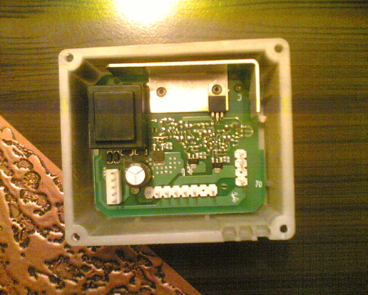

kartı yanmış dediler ama motor yakmıştır oda değişmeli dediler sizcede motorda sıkıntı varmıdır
ilk çalıştırdığım an sigorta atması gibi sese geldi ve komple ışıklar gitti kartı yapılmıyo dedi servisteki yeni kart alsam hata motorda ise yine yakar mı hemen kartı
bana yol gösterin çıkma kart filan mı baksam ama oda uymuyabiliyormuş ağrıdayım şuan istanbula gidince alıp getirsem diyorum bi kart . kartı takınca bir hata kodu ile filan motor arızası anlaşılır mı zira bunlarda hata kodu vermede vardı hiç vermedi ama bir tek kapı kilidini kırmıştım
ayrıca bu kart yanmadan evvel olan birşeyide belirteyim makinanın fişi çok ısınmıştı hatta zor çektim prizden prizin içi yanmıştı bende onu yenileyemediğimden uzatma kablo ile başka prize takıp programı başlattığımda ses geldi ve komple ışıklar gitti bu ısınma neden oluşur makinadan mı anlamadım
evet fikirlerinizi bekliyorum ne yapayım emektarımı en uygun yoldan kurtarma için
bu arada candoğan motordada sorun varsa su kaçağı olabilir demişti ama motoru kafadan söyledi servis benim baktığım kadarı ile su ihtimali yok tüm aksamlar kelepçeler iyi kartın resmini filanda çekebilirim anlaşılırsa ve isteyen olursa
