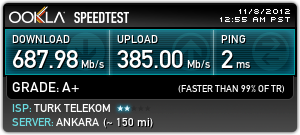

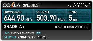

peki bu ogame tarzı serverler nasıl çalışıyor 7500 oyuncu var en az her gun 500 kişi online..yada fiml siteleri onların boyutları daha büyük onlar u sorunu nasıl çözüyorlar..onların kullandığı internet daha mı farklı..
Veya
Gibi internet hızları ile.
