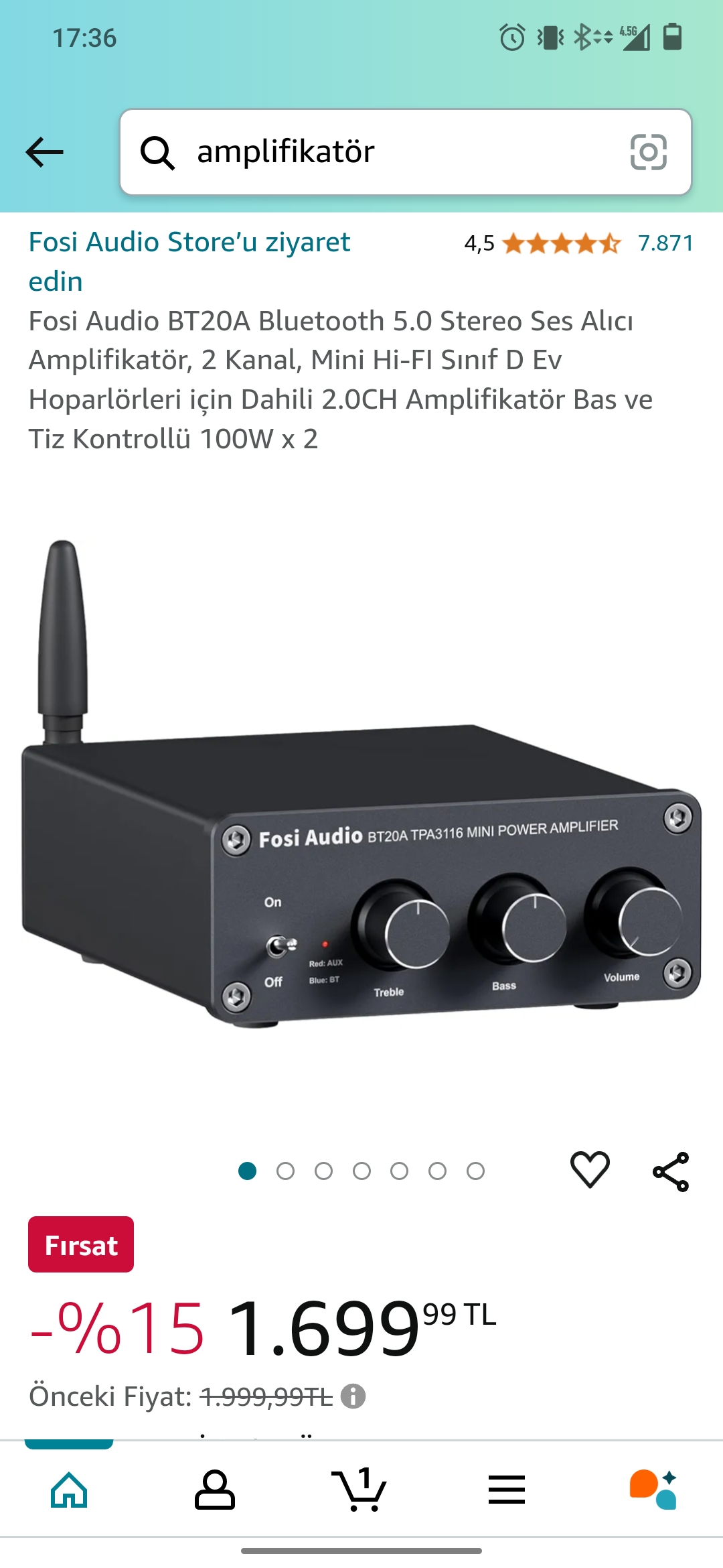

Merhabalar öncelikle konuyu hortlattığım için konu sahibinden rahatsızlıktan dolayıda sizlerde özür dilerim affınıza sığınırım ve yardımlarınız için şimdiden çokça teşekkürler.
Evde dizi film izlemek için projeksiyon cihazı aldım şuan mifa a20 (30w) gücünde Bluetooth hoparlör kullanıyorum ve inanın bu bile tatmin ediyor aslında ama bir oyun kafama taktım
Projeksiyon cihazı, PC ve telefon ile dizi film ve müzik dinlemek için daha iyi bir ürün araştırmasına girdim
İlk resimdeki Edifier r1280dbs 2.el olarak 5k ya buldum sıfırı 8k 42w ve harici subwoofer çıkışı mevcut ilerde subwoofer alabilirim
İkinci resimdeki ürün ise Türkiye'de 33k ama yurt dışında 15k ve 130w harici subwoofer çıkışı yoktur yurtdışından getirebilirim
Max harcamak istediğim bütçe ise 25k acaba üçüncü resimdeki Amplifikatör yada benzeri Bluetooth olan bir ürün alsam yanına nasıl hoparlörler almalıyım ki bütçemi çok aşmasın ve Edifier olan ürünlerden daha iyi ve mantıklı olsun yada bütçemi daha düşük tutarak bu hazır ürünlerden daha kaliteli ses alabilirim
Kısacası 20 metrekarelik bir odada film dizi ve müzik dinlemek için hangisini almam mantıklı olur yada 2.el ürün alarak ses sistemi dizebilirim lütfen yardımcı olun ses içi o kadar karmaşık ki bir türlü işin içinden çıkamadım < Resime gitmek için tıklayın > < Resime gitmek için tıklayın > < Resime gitmek için tıklayın >

Bahsettiğiniz Edifier modelleri aktif hoparlörler. Yani kendi içinde amfisi mevcut. Eğer bu Edifier’ları alacaksanız Fosi amfiyi almanıza gerek yok.
Eğer ayrı bir amfi ile bir sistem kurmayı planlıyorsanız, pasif raf tipi hoparlör almanız gerekmekte. Monitör audio, Dali, Heco vs gibi markaların raf tipi pasif hoparlörlerine bakabilirsiniz. Bu arada hoparlör teknolojisi pek gelişen bir şey olmadığı için hoparlörleri ikinci el alabilirsiniz.
Bu arada resmini paylaştığınız Fosi amfide sub çıkışı var mıydı emin olamadım. Eğer ilerde sub eklemek isterseniz amfide sub pre out çıkışı olan bir amfi alırsanız sub bağlamak daha kolay olacaktır

Yanına da sizin paylaştığınız amfinin pro versiyonu ile güzel bir sistem kurulabilir. Ayrıca bu amfide sub pre out çıkışı da var.
