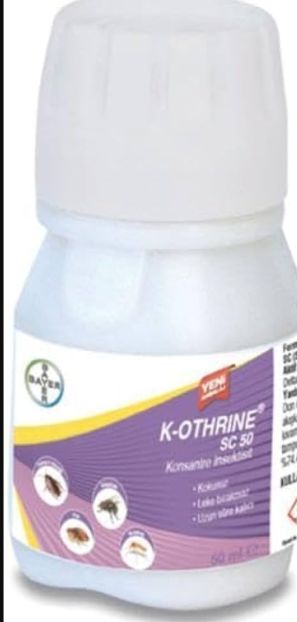

evdeki tüm delikleri kapattım
tüm giderleri valfli yaptım u borularını tamir ettim.
bütün evi bayer k-otrine ile ilaçladım ve kurtuldum.
her yaz tatile gittiğimde k-otrine ile ilaçlıyorum.

Kesin çözüm, çoluğun çocuğun ulaşamayacağı yerlere K-othrine. Kaç ay geçti hala hamamböceği öldürmeye devam ediyor namussuz ilaç. Bayer mühendisleri cennetlik :)
Ulaşılamayan yerler: Mutfak dolaplarının altındaki boşluklar, petek altları, banyo ve tuvalet pencerelerinin çerçevelerinin dış kısımları, eski bacaların iç kısımları :)

Hocam ben bu K-Othrine denilen ilacı önceki yıllarda da görmüştüm ve okumuştum ama sonradan bir sebepten vazgeçmiştim (sebebini tam hatırlayamıyorum). Sanırım böcek dışında insana verdiği zarar riski nedeniyle.
Şöyle bir açıklama var, Bayer K-Othrine SC 50 için; 50 ml K-Othrine® SC 50'yi 5 L su ile seyreltiniz ve 5 L karışımı 100 m2`ye uygulayınız.
5 lt su ile seyreltmek önerildiğine göre epey güçlü bir kimyasal değil mi yanlış kullanımı açısından? Siz hangi oranda karışım yaptınız?
Not: Şimdi tekrar baktım. 500 ml olarak sprey formunda da satılıyor ve çok daha ucuza geliyor ama sanırım seyreltilmiş püskürtmeye hazır olduğu için daha pratik. 50 ml SC 50 tüp alsak püskürtmek için sprey bulmamız lazım değil mi ayrıca?

ben bundan kullanıyorum karıncalar için ve çok memnunum. Su ile seyreltip kullanıyorsunuz. Evi bir ara karınca basmıştı yazları çıkıyorlar ve gene gelmeye başladılar. Bizimde karınca problemimiz var. Bunu sıktığım an bir daha görmüyorum gelmiyorlar. Muhtemelen 1-2 eleman kokuyu alıp yuvaya gidip ip belirtiyor oraya gitmeyin diye çünki 1 kere ev kenarlarını fısfısladıktan sonra 1 sene görmüyorsun.

Hocam bunu araştırdım da , zirai ilaç çok zararlı diye çok yazı okudum , kullanma klavuzuna falan baktım yok koruyucu elbise eldiven gözlük . Uygulama sonrası evi mutlaka havalandırınlar falan , evdede iki tane çocuk olunca vazgeçtim açıkçası doğal çözümler deneyeceğim .

Bunu kullanacağın zaman evden çıkacağınız ve akşam döneceğiniz bir gün olmalı ve aynı zamanda camlarıda hafiften açık bırakcaksınız. Keza doğal yntemlerin çoğu fıs. Ben hiz koruyucu elbise gözlük vs kullanmadım sıkarken okumamıştımda hayırlısı.
