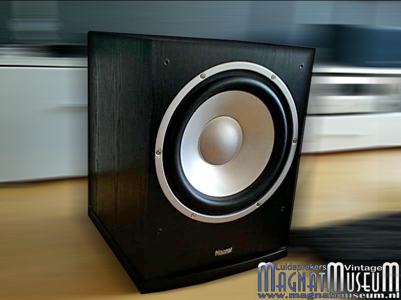

Bende sizinle hoşuma giden bir ürünün resmini paylaşmak istiyorum. (Şimdi anladım nerden ilham aldığınızı MAGNAT ! )
Amfi yi seçerken subun daha büyük versiyonunu alırım düşüncesi vardı aklımda.Ama gerek kalmadı..
magnat güzelmiş
11 yıl
Bu çirkin seyin alakası yok Yazicioglu ustanin ki ile
