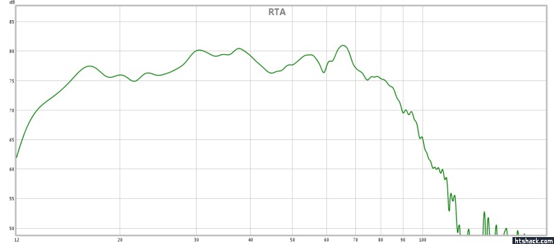

Benim subwooferlar 121.5 lt
Ama simdiki aklim olsa 50x50x50 yapardim...91 lt... sanirim almayi dusundugun rockford da 18hz seviyesine tune olacaktir...
11 yıl
Orijinalden alıntı: HI-DEF-MAN

Sunfire hrs12 bile 16 Hz e inerken bu 18 Hz se iyi degilmi yani sunfire le dev mı etmeliyim usta
11 yıl
18hz ila 80hz arasinda flat response verecek...sunfire ruyasinda gorur...

Subwoofer dunyasinda kutu tune ederken bahsettigimiz en alt frekans kutunun optimum en alt frekans bandini ifade eder yani buradan sonra verim asagiya dogru inecektir.ancak bu kutu senen dusundugu sub ile 15hz e bile inebilir tabiki 1.000 rms bir amfi ile.
Benim literaturumde hrs12 30hz bir sub
