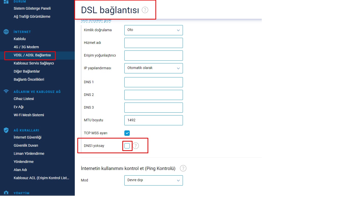

Merhaba dream_04,
195.175.39.39 internet servis sağlayıcınız tarafından modeminize atanan DNS ip adresleridir. Devre dışı bırakmak isterseniz aşağıdaki resimde görüldüğü gibi ISP DNS adreslerin yok sayabilirsiniz. İnternet güvenliğinde Adguard DNS kullanmak istiyorsanız etkinleştirmeniz yeterlidir.
NOT: DOT / DOH, diğer DNS sunuculara göre göre daha yüksek önceliğe sahiptir. Dolayısıyla, DOT / DOH'u yapılandırırsanız Keenetic normal öncelikli olarak DOT / DOH DNS sunucularını kullanacaktır.
https://help.keenetic.com/hc/tr/articles/360007687159-DNS-over-TLS-ve-DNS-over-HTTPS-protokolleri-kurma
Bu mesajda bahsedilenler: @dream_04

cevap için teşekkürler.
dün keenetic teknik destek bağlanıp yardımcı oldu.
aile güvenliği için adguard dns seçili iken dot-doh çakışma yapıyor.
cloudfare dns seçili olursa test başarılı oluyor.
internet güvenliği konusunda;
tek hizmet seçilebiliyor, agduard reklam engellesin, aynı zamanda aile koruması da sağlasın gibi çoklu seçenek eklenebilirse daha iyi olurdu.
internet güvenliği konusunda, farklı hizmet seçenekleri için varsayılan kurallar neler içerir, bununla ilgili döküman var mıdır?

4 yıl
Keenetic DSL extra kullanıyorum, turknet VDSL aboneliğim var. İnternet koruması kısmında adguard aktif.
Ara sıra İnternet giderdi ben bunun adguard ile alakalı olduğunu düşünürdüm. Modemi kapat aç falan yapardım gelirdi fakat ne olduysa oldu artık koruma bölümünde adguard kapatmadan artık internet hiç bir şekilde gelmiyor.
Ben de yine tesadüfen şöyle bir çözüm buldum, adguard İnternet korumasını kapattım, İnternet bağlantısı kısmında DNS'i yoksay seçtim, ve DNS kısmına adguard DNS'lerini girdim şimdilik sorun görünmüyor.
Bu durumda sorumlu hangisi, modem router mı, adguard mı?
4 yıl
Merhaba 9unkarekoku,
AdGuard DNS üçüncü parti bir yazılımdır, şuan için cihazların AdGuard DNS ile iletişimde herhangi bir sorun bulunmamaktadır, bazı dönemlerde ilgili DNS sunucularında erişim sorunu ( AdGuard DNS bazlı) sorunlar kısa süreli olabilir. Detaylı bilgi ve destek için Pazartesi - Cuma 09:00 -18:00 saatleri arası hizmet veren 02167093200 numaralı Keenetic destek hattını arayarak arkadaşlarımızdan yardım alabilirsiniz.
Bu mesajda bahsedilenler: @9unkarekoku

4 yıl
Evet dediğinizi anlıyorum fakat DNS'ler çalışıyor çünkü dediğim yere aynı dns'i ekledim sorun yok.
Bu mesajda bahsedilenler: @KEENETIC
4 yıl
Sorun anında bizlere Pazartesi - Cuma 09:00 -18:00 saatleri arası hizmet veren 02167093200 numaralı Keenetic destek hattından ulaşın arkadaşlarımız uzak bağlantı ile incelesinler.
