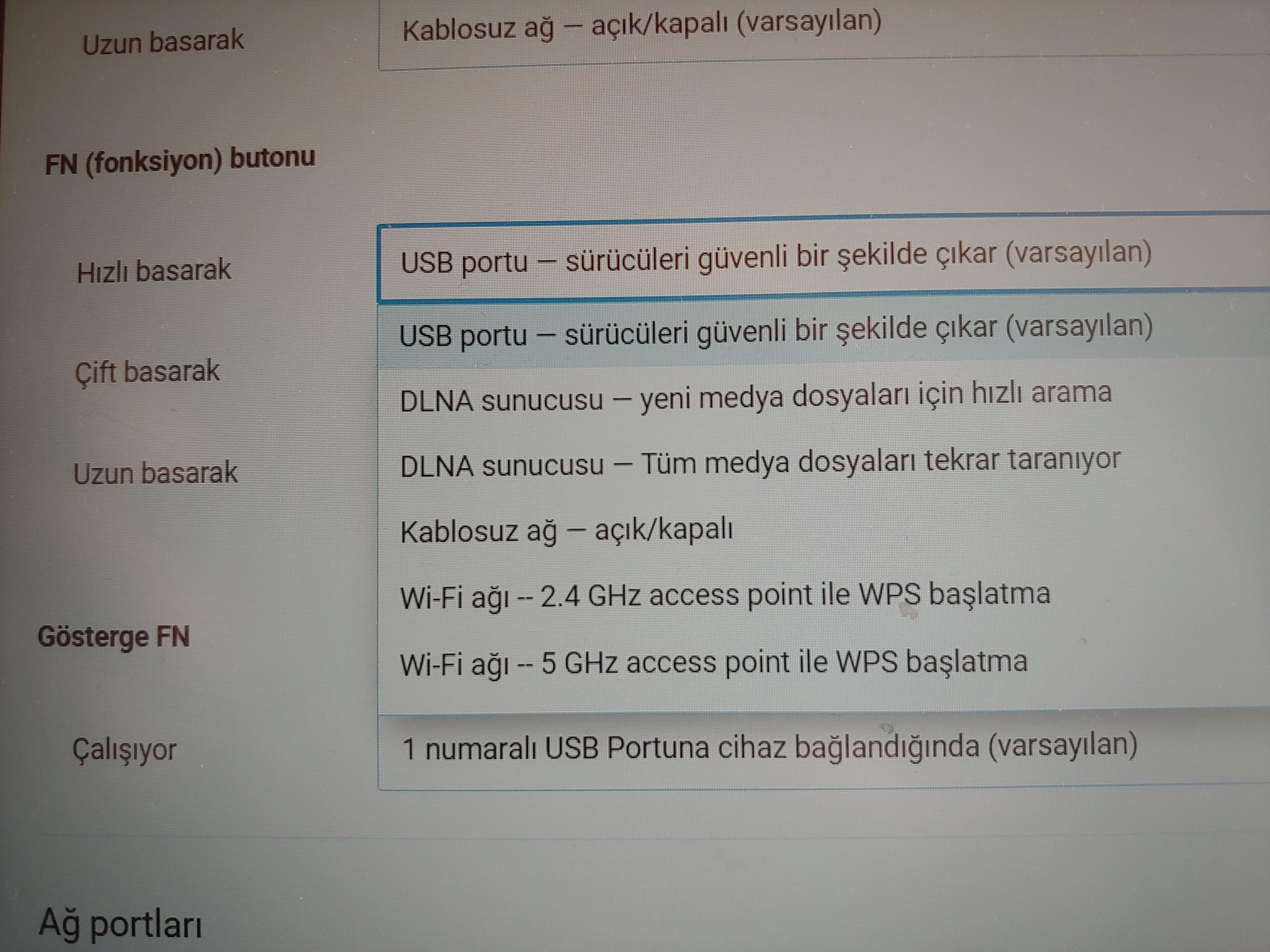

Extra DSL modemi,mobil uygulamadan ve modem arayuzunden bagimsiz olarak, manuel olarak kapatip acmak istedigimde ne yapmaliyim?
Fn tusuna atanabilecek gorevlerde goremedim modemi kapat/ac ozelligini.
Fisini cekmek geri takmak saglikli bir cozum mu?
Cevabiniza gore ben de onu uygulayayim.
Yeni nesil tasarruflu enerji kullanan elektronik cihazlarda artık aç kapa düğmesi konmuyor. Çok eskiden başlayan bir trent bu, Benim evde olan TV de yok, Tivibu kutu da yok, MI de yok, Dijiturk kutuda yok, Apple TV kutuda yok. vs bunlar kullanılmadığında uyuyor.
Keenetic içinde konuşmuş tartışmıştık bu forumda, benzer bir durum var, cihaz enerji tasarruflu kullanılmadığında uyku moda alıyor, en az enerji tüketimine geçiyor. Adaptörü çok harika tam enerji tasarruflu 100-240V nerdeyse çalıştığınıda bile hiç ısınmıyor.. Birde alete onlarca cihaz bağla, gece güncelelem yapan cihazlar var, vs her biri interneti kullanır. kamera vs bağlıysa sürekli aktif olmalı.
Yine kablosuzu kesin kapatmak isteyen gösterdiğin menüde olduğu gibi FN tuluna görev atar, kablosuzu kapatıp açar o tuşla... Ben hiç kapatmıyorum, gece uyanıyorum bazen yine telefona bakıyorum, kendime şu saatler arası internet olmasın diyemiyorum... Eskiden cep telefonlarımızı akşam kaptır sabah açardık , onu yapmayalım uzun yıllar oldu sürekli açık

Merhaba smartboom,
Cihazlarımız üzerinde açma / kapama butonu bulunmamaktadır. Kapatıp açmak istediğinizde cihazınıza giren güç kablosunu söküp takabilirsiniz. Modemi yeniden başlatmak isterseniz modem arkasında bulunan reset butonuna kürdan yardımı ile kısa süreli basmanız yeterli olacaktır.
Bu mesajda bahsedilenler: @smartboom
