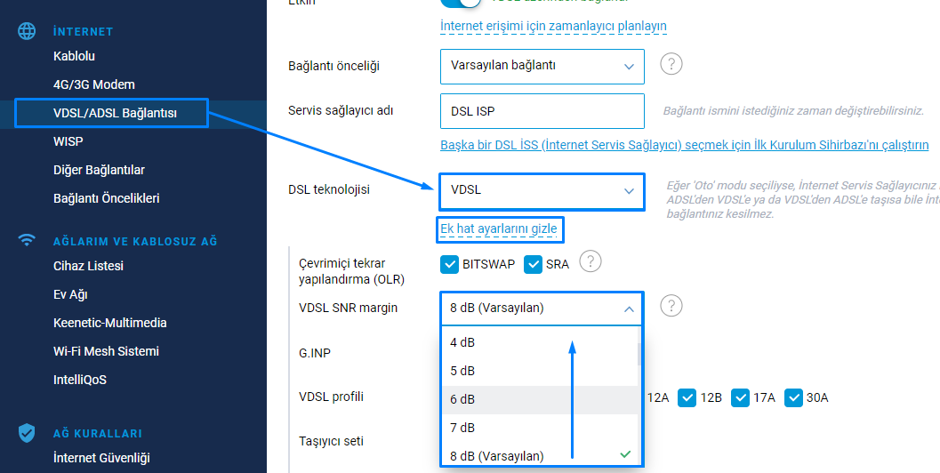

Arkadaşlar firmadan aldığım bilgiye göre SNR değerini 0 yaptığınızda bu özellik devre dışı kalıyormuş. Ben uyguladım ve SNR değerim 10 küsürlerde çıktı. Sizler de deneyebilir misiniz?

Merhaba Tugi-uA,
Öncelikle cihazınızın Firmware yazılımı genel sistem ayarlarından Geliştirici modunu seçerek 3.7. Beta 1 yazılımını yükleyerek test edin, sonrasında aşağıdaki resimde göreceğiniz gibi SNR ayarlarını (varsayılan 8 dB) kademe kademe düşürüp test edin 7 dB, 6dB 5 dB gibi, hattınız hangi SNR değereinde kopmaya başlarsa bir üst değere alıp hattınızın ulaşabilceği maksimum hıza ulaşabilirsiniz.
Önemli not: İnternet hızı alt yapı kaynaklı kablolama vb. durumlardan etkilenir iç tesisatınızda bulunan kablolama eski yada sorunlu ise mutlaka iç tesisatınızı yenilemenizi önermekteyiz.
