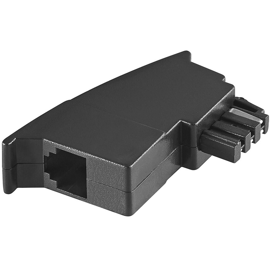

Selam arkadaşlar.
Keenetic cihazlar Almanya'da kullanılıyor mu bilginiz var mı? Burada bağlantı duvarda yer alan TAE şeklinde bir bağlantıdan çıkıp modeme RJ-11, RJ-45 gibi bağlantılarla ulaşıyor. Eğer böyle bir işlem yapılabiliyorsa Omni cihazımı kullanmak istiyorum zira burada modemlerin hepsi eski jenerasyon.
2 yıl
Çeviriciyi orada temin edip kullanabilirsiniz. Telefon kablosunu soket tipine çeviren ve ülkemizde EU kodu ile satılan modeller içinden de çıkan bir adaptördür.
Bölgesel servis sağlayıcı ayarlarını yaparak uyumlu olacaktır. Vlan-pppoe kullanıcı adı ve şifre.
Omni KN-1410 ise zaten bunu da kullanamazsınız. Omni DSL ise denemek gerekir.
< Bu mesaj bu kişi tarafından değiştirildi KYTECHNGAMING -- 15 Kasım 2023; 11:29:40 >
