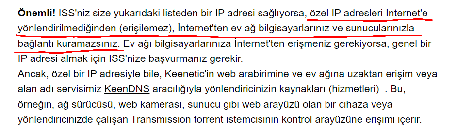

Bu modem CGN'yi çözebiliyor mu ?
Oyun sunucusu vs açamıyorum
3 yıl
CGNAT özel IP adresidir. Aynı IP'den bir kaç yüz kişi çıkıyor yada evinizdeki DHCP havuzunda atanan IP'ler gibi düşünebilirsiniz.
Bu durumda kısacası port yönlendirme çalışmayacağı için Genel-Statik IP kullanmanız gereklidir.
https://help.keenetic.com/hc/tr/articles/213965789-Genel-IP-ve-%C3%96zel-IP-adresi-aras%C4%B1ndaki-fark-nedir-CGNAT
Keenetic yada X markası bu durumu düzeltemez. Keenetic özel domain adresi ve bulut üzerinden çalışması sonucu, bulut vpn, bulut dosya erişimini mümkün kılmaktadır.
