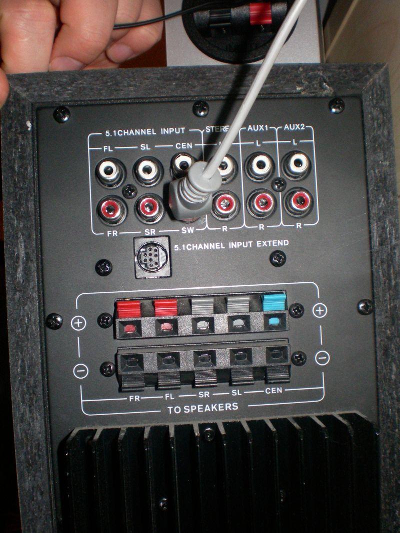

Arkadaşlar bende Vestel 5+1 ses sitemi var. Yenice Sony 140 ekran XF9005 aldım. Fakat ses çok anlaşılır değil. Bu ses sitemini televizyona nasıl bağlayabilirim.
Bunun için ekstra bir alet gerekiyor mu?
Aslında istediğim şey sinema ortamında olduğu gibi farklı noktalardan farklı ses almak.

Vestelde optk giriş var tv deki optik çıkışına bağla, ordan da vestele gir.
Vestel kumandası ile optik girişi seç, Ses 5 + 1 den gelsin
Vestelde Optik giriş yoksa, vestel arkasında kır - bey RCA in yazar
Sony tv nin kulaklık çıkışına 3,5 mm tak, diğer ucu da erkek RCA olsun onu tak

Televizyonun arkasında ses sitemi için Auido Out çıkışı var yalnızca üç kutuplu stereo mini jak diye gösteriyor. Hoparlörlerin hepsinden ses alabilmek için bu jaktan alıp arkadaki aux giri< Resime gitmek için tıklayın >şine taksam olurmu acaba?

Yada bir tarafı 3,5 jak, diğer ucunda 6 tane 5+1 chanel input girişe takılacak kablo mu bulmak gerekiyor.

Ses ile ilgili bilgim yok. Önceleri 5+1 özellikli bir film izlediğimiz de ses tüm hoparlörlerden farklı geliyordu. Böyle bir ses alabilmek mümkün mü? Yoksa bu yayın ile mi alakalı?
7 yıl (6978 mesaj)
Bu ekipman ile 5.1 ses alamazsınız. Boşuna da uğraşmayın derim. Bütçe varsa avr+hop lu sistem. Yada yeni nesil digital girişi olan 5+1 hazır sistem LG, Samsung gibi... Yada bence en temizi hiç birisi değil iyi bir soundbar ile ses sorununu çözer ve keyif yaşarsınız. Eldeki cihaz da iyi durumda ise Uygun fiyat dan satın gitsin

Televizyonunuzu fotoğrafta görünen alete ancak şöyle bir kabloyla bağlayabilirsiniz. 3,5 mm jackı televizyonun Audio out/kulaklık çıkışına bağlayın, kırmızı ve beyaz rca uçları da Vestel'in arkasındaki stereo yazan girişlere takın.
