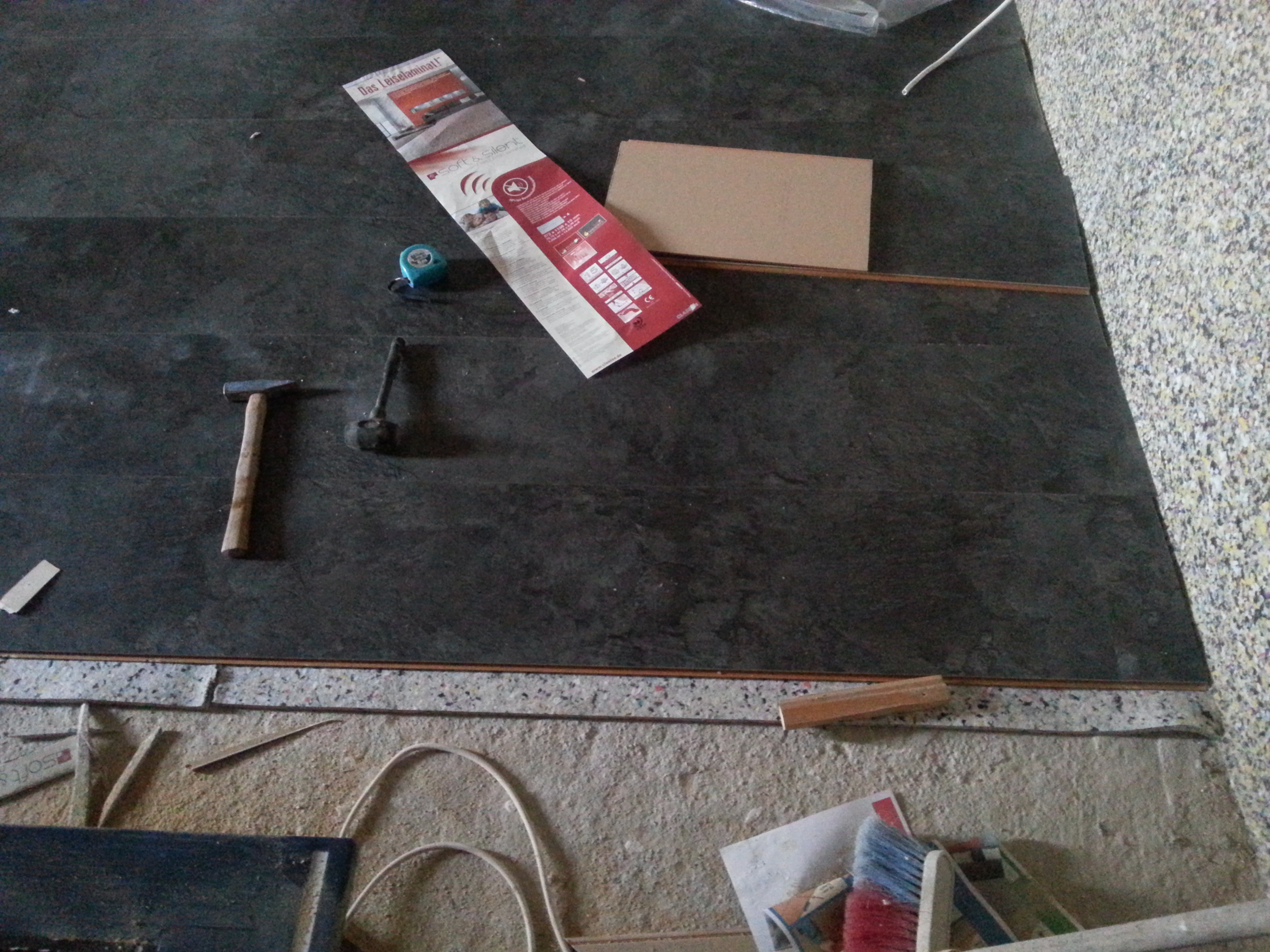

Benim duvarlarımda ve zeminimde ses ve ısı yalıtımı mevcut duvarlardan sıkıntı yok duvarlarım her hangi bir daireye bitişik durumda değil bu nedenle mevcut yalıtımın üzerine sadece siyah simi duvar kağıdı tercih ettim,
tabanda ise beton ,beton üzerine şap,onun üzerine ısı ve ses yalıtım malzemesi üzerine şap ve üzeri laminant kaplı,birde bunun üzerine halı kaplama yaptırmayı düşünüyorum...
siz ne dersiniz ?
Merhaba hocam.
Duvarda 2 kat sünger uygulaması var. Kumaşı son kat olarak, birazda görsel olarak tamamlasın diye kaplıyorum. Akustik kumaş diye satılıyor. İstenildiği takdirde kimyasallarla yanmaz hale getiriliyor vs.
Bendeki döşeme detayı sizdekine benzer. Şap üzeri 1 cmlik yalıtım süngeri. Üstüne diğer modellere kıyasla ses izolasyonu daha iyi olan bir parke almıştım zamanında, onu kullandım. Halı için teklif almıştım 25 m2 için yaklaşık 500-600 tl civarıydı. Altı keçe kaplı bir modeldi. Şimdilik kullanmayı düşünmüyorum. Şayet parkenizin yüzeyi sert ise, ki çoğunluğu böyledir. Halı almanız yararınıza olur. Ortamdaki sesi daha tok hale getirebilir.

Merhaba hocam.
