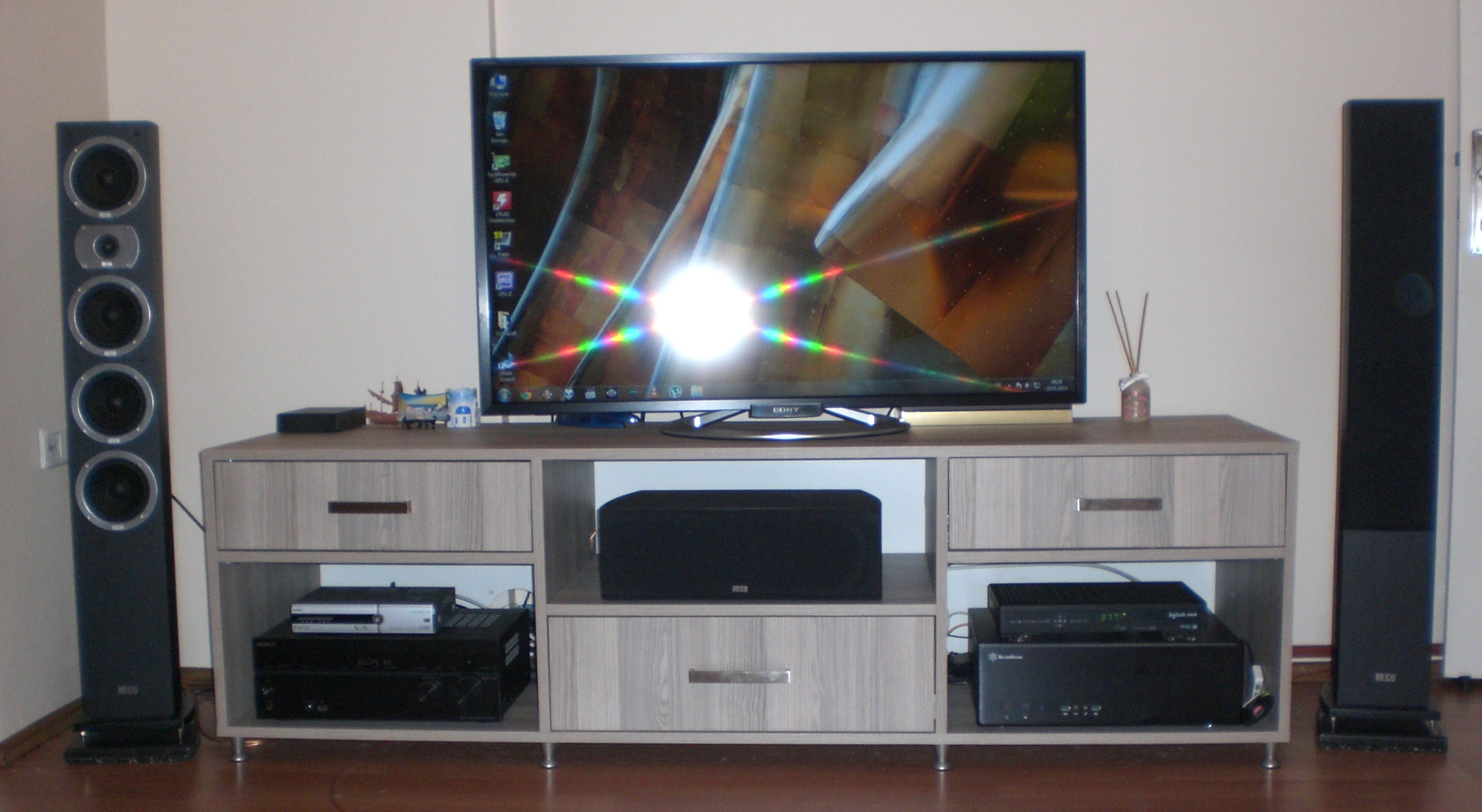

valla güncel sistemim bu,
http://forum.donanimhaber.com/m_88351474/f_//tm.htm#89171731
http://forum.donanimhaber.com/m_89171721/tm.htm
http://forum.donanimhaber.com/m_90146569/f_//tm.htm#90146569

Şimdi hocam ben genel olarak sinema odası diye kurduğum alanda yeri geldiğinde play station yeri geldiğinde tv izlemeyide seven bir adamım,
kaldı ki ben sinemaya gittiğimde şayet filmi beğenirsem eve gelip birde evde led tv de bluray olarak izlemeyi tercih ederim,
bunun sebebi led tvde renkler ve detaylar çok daha anlaşılır ve göz alıcı.
şimdi bu odada herşeyi yapma imkanına sahibim,şöyle ki ;
misal bir ünite kurdurup üzerine bir tv koyabilirim 65 inç kadar ,
bunun üzerine tavana perde mekanizmasını saklayacak alçıpandan bir havuz yaptırıp 3 metrelik bir perde gömebilirim içine,
yeri geldiğinde projeksiyonu kullanabilir yeri geldiğinde tv ile yola devam edebilirim.
şimdi nasıl bir yol izleyecem onu şaşırdım,şimdi 84inc lg model tv yi çok uygun fiyata alabiliyorum (çok uygun dediğim piyasa fiyatına göre uygun 17-18 bin tl gibi bir rakama)
ki bu 84 inç tv boyutları olarak bir perdeye hemen hemen yakın sayılabilecek bir ebatta,şimdi tek seferde her ihtiyacımı karşılayabilecek bir cihazı mı alayım yoksa hem perde hemde led mi alayım kararsız kaldım...
