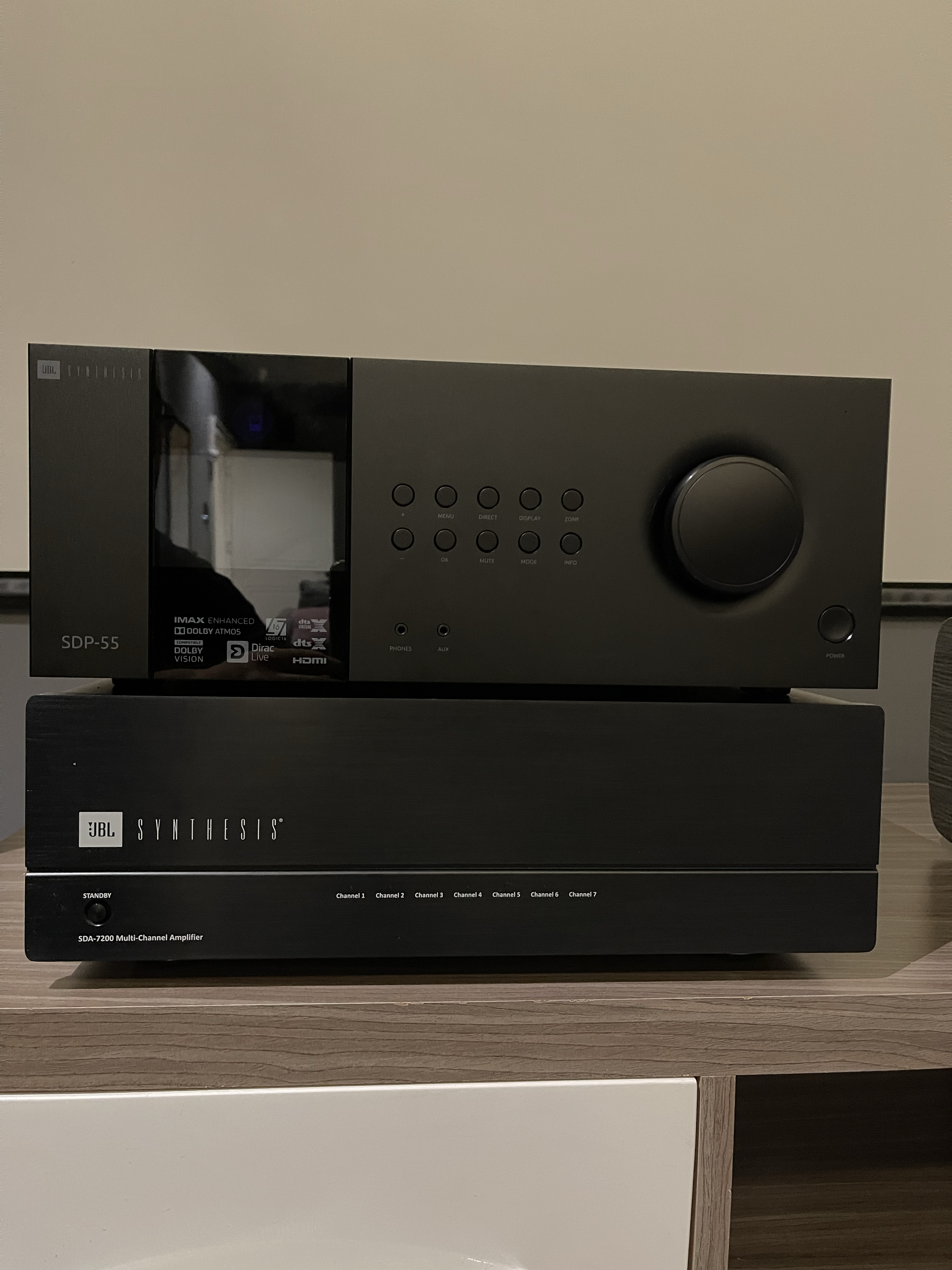

Buraya son mesajı yazalı bir yıl olmuş. Bir yıl sonra değişen fikirlerimi size yazayım;
Bir grup tecrübeli ve home cinema sistemi olan arkadaşlarla tanıştım. Onlarla tanışmadan önce hep görüntünün önemli olduğunu sanıyordum. Ama şuanda fikir değişti. Ev sinemasında önemli olan kesinlikle ses.
Oynatıcı kısmında 3. nesil apple tv, Zidoo Z9x ve Reavon ubr-x200 bluray player var.
Suan marantz 7015 duruyor ama çok yakında Jbl SDP 55 ve SDA 7120 ile değişim olucam. Pre-power a geçiyorum.
Ses sisteminde 5 ay Klipsch referans serisi kullandım(5.1.4 ) . Bu hafta 7.1.4 Jbl HDI 3800 serisine geçtim. İnanılmaz fark var.
Yeniden oda kurucak olsam bundan sonra ilk önceliğim ses olur. Odaya upgrade masrafı yapıcağım zamanda parayı ses kısmına harcarım.
