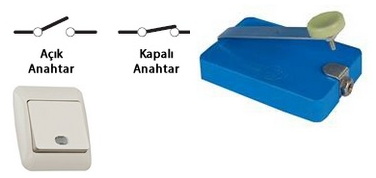

5 ay (923 mesaj)
Pirizi açıp konrol ettim demişsiniz yanlış yazdınız herhalde pirizi değil anahtarı kontrol edin alıkken 1 ucunda kapalıyken 2 ucundada voltaj olmalı
5 ay (923 mesaj)
5 ay (11 mesaj)
Evet yanlış yazmışım. Bu arada açıkken 2 ucunda olması gerekmiyor mu? Kontrol ettim tekrar açıkken iki ucunda voltaj var, kapalıyken sadece fazda voltaj var.

5 ay (923 mesaj)
Resmi koymamdaki amacım buydu aslında anahtar açıkken bamba kapalıdır anahtar kapalıyken lamba açıktır yani lamba yanmıyorken bir uçta elektirk olur lamba yanıyorken iki uçtada elektirik olur.
Bu mesajda bahsedilenler: @aisenace
5 ay (11 mesaj)
Ah resme dikkat etmedim, haklısın. Günlük kullanımla teorik dil farklı oluyor evet. Her neyse, sonuç olarak bir sorun yok düğmede. Anahtar açıkken bir uç, anahtar kapalıyken iki uç yanıyor düzgün şekilde.
