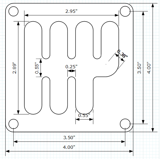

Mesela bu malzemeler ne ? Ne malzemesinden boyle bi platform kurarım bu konuda bilgi edinmek istiyorum...
< Resime gitmek için tıklayın >" target="_blank">< Resime gitmek için tıklayın >
Şöyle güzel bi sistem işte nasıl yapıcam ?
Ve tabikide ölçumler bu ölçumler nasıl bi vites körüğü olur kalınlıgı ne olur ?
Böyle arkadaşlar... Debriuaj hakkındada bilgi veririseniz sevinirim herkeze kolay gelsın iyi forumlar....

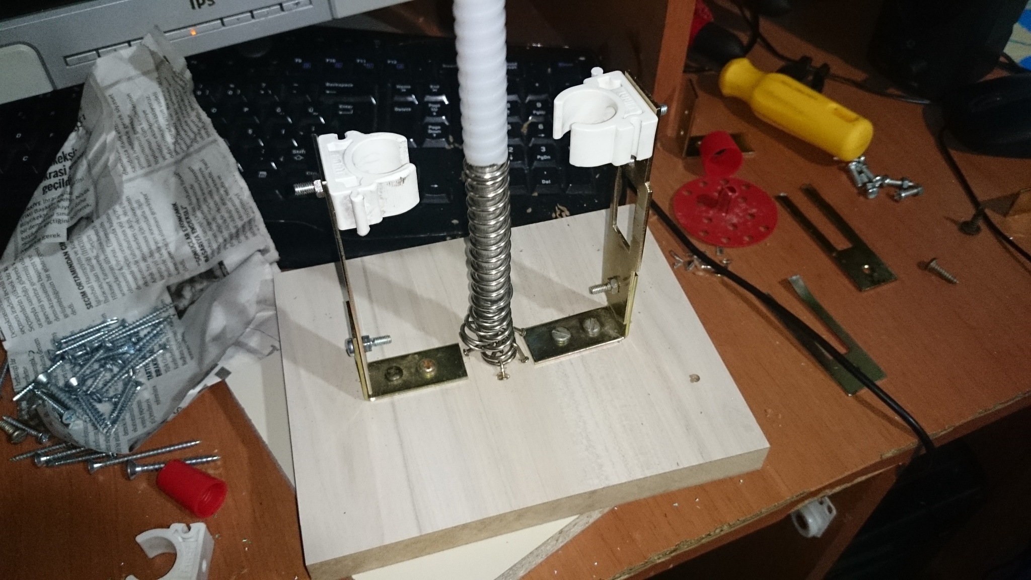

malzemeler
lehim makinesi lehim tahta kutu(mazangozdan kestirebilirsin
h shifterin üst bölümü ben plastikten cnc de yaptırdım sen demir de kullana bilirsin ama maliyet için plastik yaptm ben 1 joystick
8 L switch - sıcak silikon- bolca kablo her swich den joy sticke 2 kablo gidecek ona göre ayarlarsın vileda borusu testere vites topuzu araç modifiyecilerinden bulabilirsin ben şansıma hurda bir malzeme vardı elime tam oturmuştu vileda sopasını ısıtıp topuzun içine sokmuştum
viledanın içine sıgacak kadar bir yay bu yay vitesi boşa alınca ortaya dönmesini sağlıycak
ets 2 gibi tır oyunu oyniyacaksan normal bir switchede ihtiyacınız olacak aktarma butonu
2 tane baza klipsi ikea gibi yerlerde bulabilirsin
matkap
vida somun pul bunlar vitesin hareket mekanizmasında kullanılacak 2 tane l demir gene mekanizma için
ordaki mekanizmayı elimdeki parçalarla yaptımda malzeme sayamıyorum onun için
bukadar bunları alırsanız çoğunu halletmiş olursunuz

Öncelikle "zeroplayer06" arkadaşıma çok teşekkür ederim bi kaç kişiyi konuya ekledıgım halde geri bile donmediler.
Arkadaşım sayesinde baya bi ilerleme yaşadım sadece switchler ve joypad kaldı bunlarda olunca tamam bide ust tabaka var bunuda yarın yaptırıcagım buyrun fotograf;
Kolay Gelsin Önerilere Açığım...

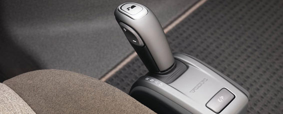

Öncelikle projenizde kolaylıklar dilerim. Yotube yardımı ile bu konuda bir çok döküman bulabilirsiniz. 23 senedir aralıksız araba kullanırım. Bu oyunla da yeni tanıştım aslında. Gerçekçilik için H vites kullanmak istiyorsanız bilemem tabi, ancak gerçeğinden sonra sıralı kullanmak da (yanılmıyorsam bir nevi tiptronik) çok zevkli. Bu arada diğerlerini bilmem ama beygir gücü sebebi ile oyunda tercihim hep volvo oldu.
Ve gerçek bir volvo fh16 vitesi
H vited değil yani
İlla da H isterim derseniz belki yardımı dokunur aşağıdaki linklerin.
kolay gelsin.

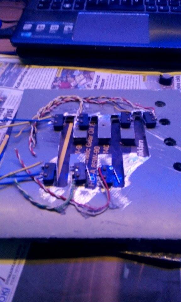

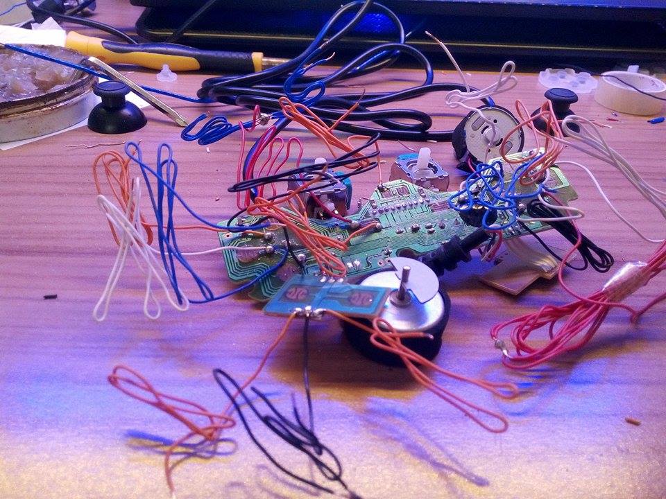

Bu arada fazla yorum alamdı ama güncel tutmak için ben yinede ilerlemeleri atıyım lehimi bitiridm kutunun ustu kesildi aynı hızla devam :)
Lehimler bu şekilde ama switch yerlestirme nasıl olucak o konuda iyi bir bilgisi olandada yardım alsam iyi olur iyi forumlar :) ...

vites kutusu şu şekilde ;
Lehimlerin bitmiş ve son hali;

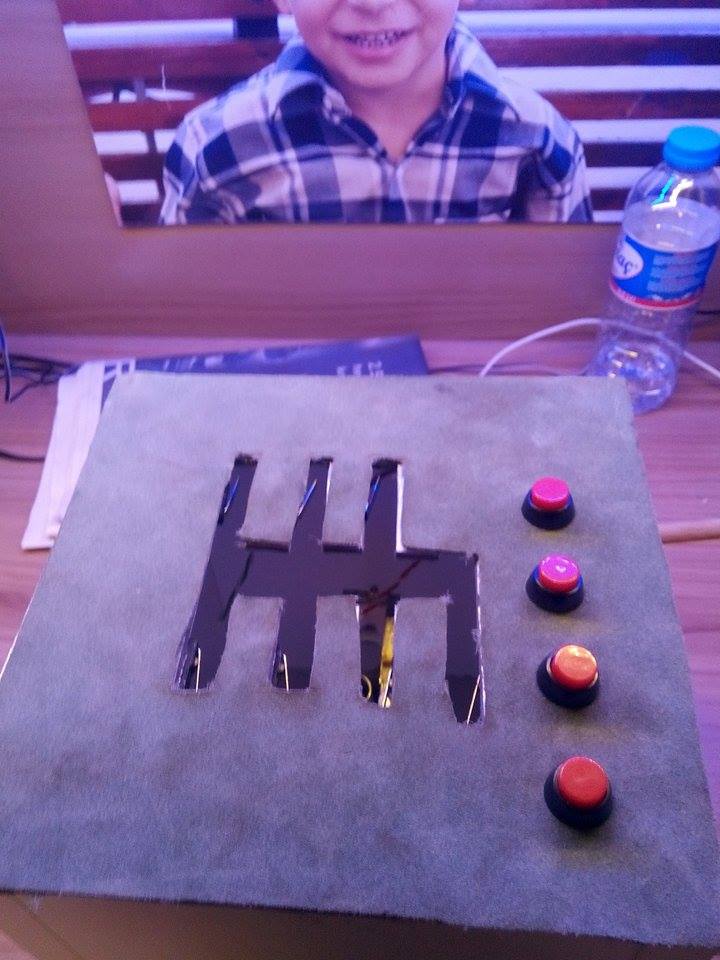

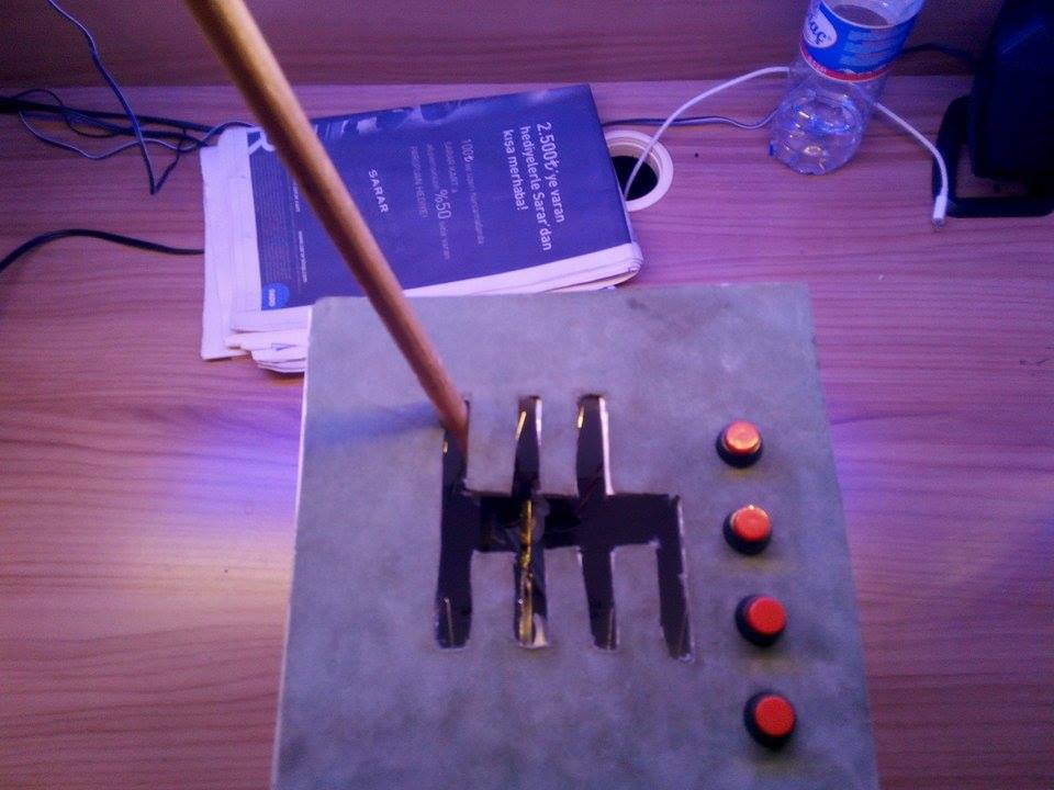

Evet arkadaşlar şimdi tamamen bitmiş olan h shifterimin resimlerini atacağım yerlerıne montalama kaldı bir tek..
İşte Resimler. ;
Gördüğünüz gibi arkadaşlar. Önerilere açığım bu arada vitesin sol tarafına 4 adet led ışık gelicek usbyi takınca devreye giricek ışıklar şuanlık bu kadar.
Debriyaj için potansiyo metreleri taktım. Düzgünce çalışıyor. Ama ne yazık ki pedal bulamadım. Bana debriyaj pedallı hakkında bilgi ve yapımı için bi öneri veririseniz sevinirim...
Kolay gelsin iyi forumlar...
