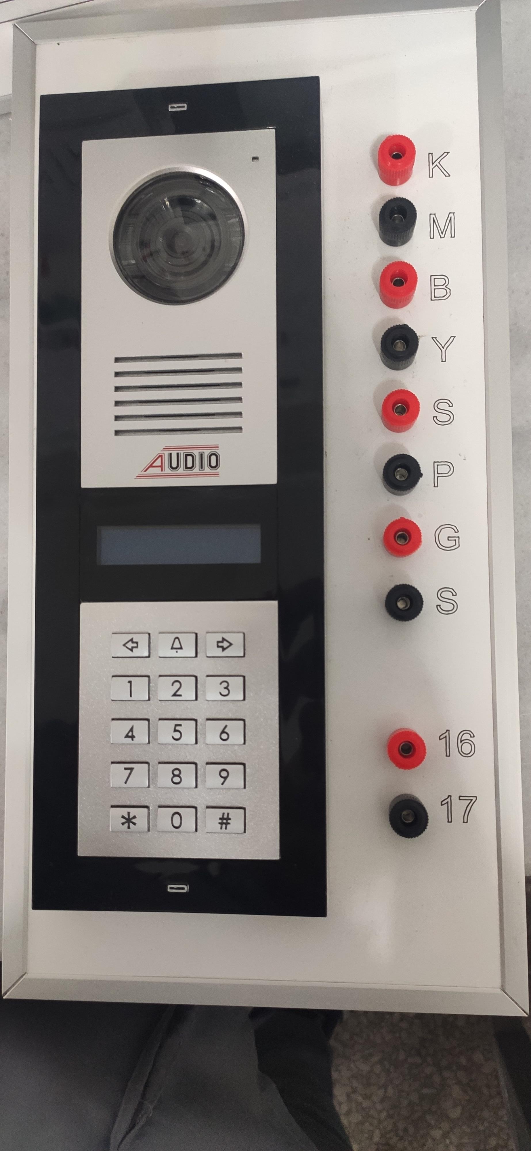

Merhabalar,
esp8266 ile Audio marka bina sokak kapısı diafon sisteminin evimdeki basit panelinden apartman kapısını uzaktan (mümkünse apple home üzerinden) açabilmek istiyorum. Bunu nasıl yapabileceğim konusunda fikri olan var mıdır?
Panelde 3 düğme var, bir tanesi kilidi açmak için ancak düğme ben durup dururken bastığımda kapıyı açmıyor, ancak sokaktan birisi benim dairemi çalarsa evdeki bu düğme aktif hale geliyor. Veya önce ben içerden kamera butonuna basıp girişi görüntülersem sonrasında kapı açma butonu işe yarıyor.
Buradaki kritik nokta şu, Audio nun kullandığı audiobus diye bir bağlantı protokolü var, eve gelen kablolardan hangileri sokak kapısını açmayı tetikler bu konuda bilgim yok. Audio mühendislerine ulaşmaya çalıştım linkedin üzerinden ancak ulaşamadım.

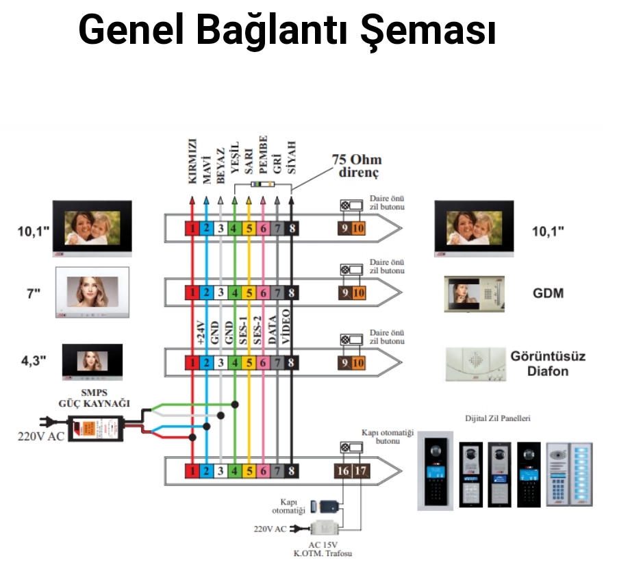

2 yıl (5670 mesaj)
Bu semaya göre bilgiler data dan gidiyor olmalı. Bir analizör ile data hattı dinlenip elde edilen bu data taklidi ile kapı açılabilir. İç zil için hazır bağlantı görünüyor ama aşağıdan basılan buton için yine data hattı kullanılıyor olmalı hattı analizi eden cihaz lazım. Yada bahsettiğiniz direk butondan olacaktır..

şimdi senin şemalarda gnd bağlantısı var 24 volt vcc bağlantısı var bu 24 voltu bir adaptör eklemen gerek nodemcu 5v verir max. ses1 ses2 mesela bunlar d0 ve d1 pinlerine bağlayabilirsin

şimdi senin şemalarda gnd bağlantısı var 24 volt vcc bağlantısı var bu 24 voltu bir adaptör eklemen gerek nodemcu 5v verir max. ses1 ses2 mesela bunlar d0 ve d1 pinlerine bağlayabilirsin video ve data yıda diğer pinlere sonra gerisi kodlama kısmı
İlk olarak, ESP8266'yı bina sokak kapısı diafon sisteminize bağlamalısınız. Bunun için diafon sisteminizin çalışma prensibini anlamak ve ESP8266'nın hangi noktalara bağlanacağını belirlemek önemli olacak.
yani istediğini yapmak zor uğraştırıcı ama imkansız değil.

Sorun audio marka diyafonda başlıyor. giden ses gelen ses var. Data var video var.
Dış kapıdan gelen datayı bu esp ile işleyebilir miyim. Voltajları tutar mı data mı geliyor. yoksa voltaj mı bilmiyorum. ilerleyen zamanda bina kapısından çalan zili ölçmeye çalışacağım. Voltaj ise bir şekilde çözerim gibi. Data geliyorsa onu nasıl çözerim bilmiyorum.
Hatta yapabilsem ses ve görüntüyü de entegre etmek isterim. Ama imkansız görünüyor.

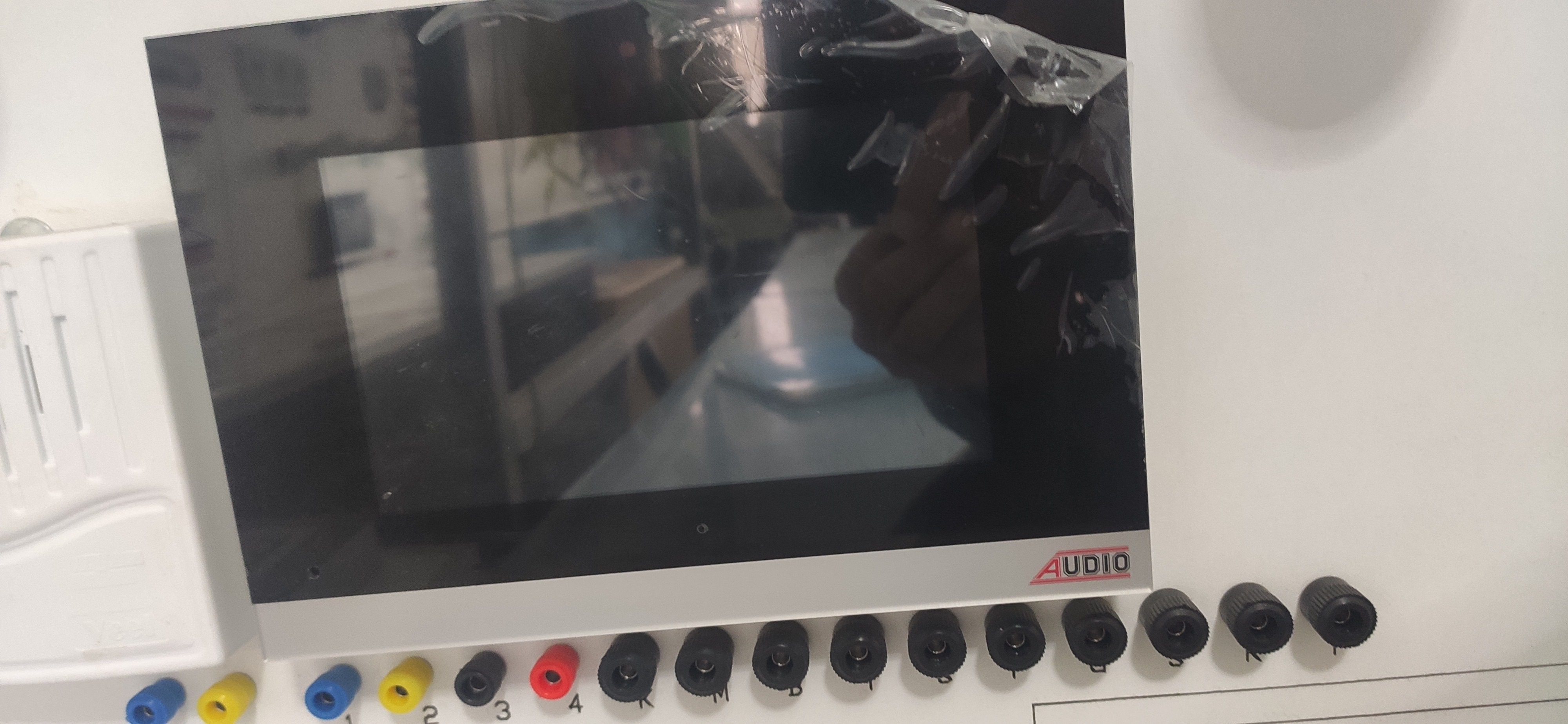

2 yıl (5670 mesaj)
Benim şu anda işime yaramayan ama kameralı audio kullanıcıları olupda Arduino ESP vs kodlamadan anlayanlara aradıkları data sinyalini çıkardım. Okuldaki kameralı audio diyafon eğitim sistemini osiloskop ile data analiz etmeye çalıştım.. data analizör olmayışı ve zaman sıkıntım dolayısı ile kısıtlı zamanda aşağıdaki sinyal şemasını çıkardım. Ekrandan dış üniteye 65 pulse veri gidiyor. Bu sinyali taklit ettiğinizde çok yüksek ihtimalle kapı açacaktır.. sinyal gelinliği yaklaşık 800 micro Saniye katları şeklinde. Data sinyaller 24V ve bu voltajı sistem hattından alın.
1.daire zil calma data hattı 56 pulse ile bildiriyor. Ama onu bitiremedim zaman sıkıntısı.
Anlayana bu veriler önemini bilir. Daha önce verildi ise bende incelemek isterim.
< Resime gitmek için tıklayın > < Resime gitmek için tıklayın > < Resime gitmek için tıklayın > < Resime gitmek için tıklayın >

2 yıl (5670 mesaj)
Buradaki arkadaşların kameralı audio kullananlar için yardımı olur düşüncesi ile paylaştım. Bendeki sistem düz sesli sistem..ben direk wifi röle ile sorunsuz kullanıyorum. Bendeki de görüntülü olsa wifi gerekli işlemi yapardım.
Okulda böyle set varken yardımcı olayım dedim. Ek devre dediğiniz 1 npn 1 pnp basit anahtarlama transistör bir kac direnç işlem tamam.
Data okumakta interrup kullanarak sıkıntı olmaz az kodlama bilgisi yeterli olacaktır..
