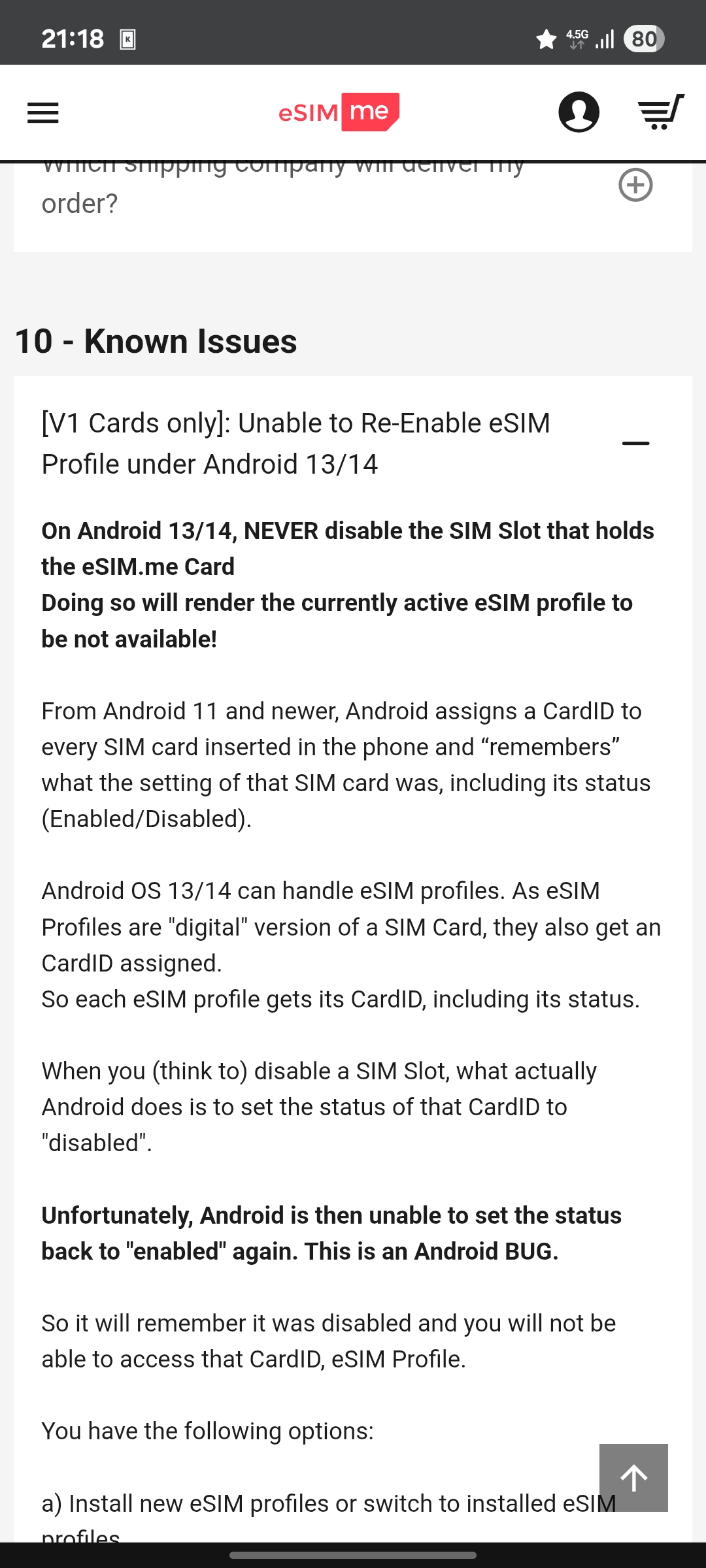

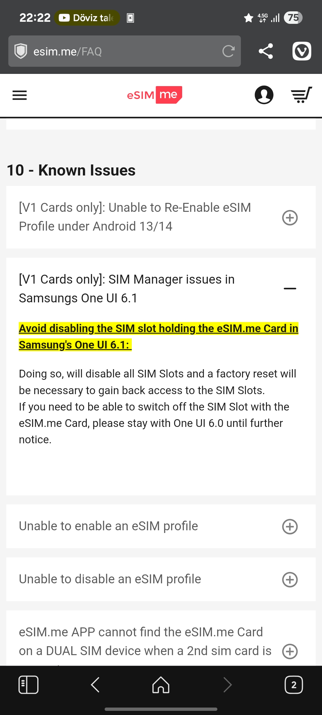

bunun sebebi karta yazma işlemini SIM2 yuvasında yapmalarıdır, SIM1 yuvasında kullanılırsa böyle birşeyle karşılaşmazsınız. Ayrıca adb komutlarıyla düzeltilebilen bir durum, factory reset gerekmiyor.

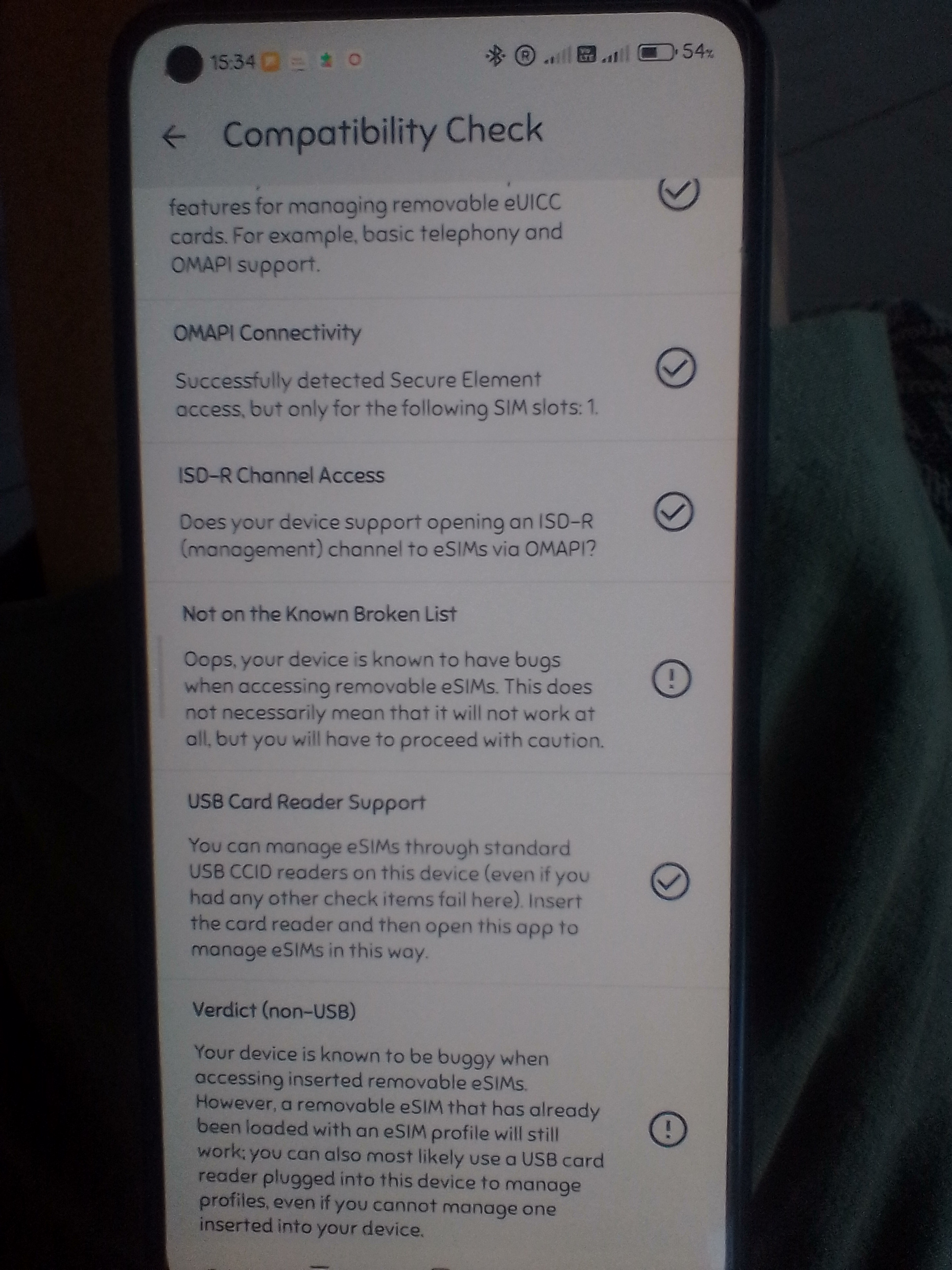

9esim euicc yazılımlarından en uygun olanı tesbit ederek kartı işler vaziyetine getirme ve internet paketi profili yazdırma işi ne yazık ki xiaomi mi11 android 14 ve redmi note 5 android 12 telefonlardan (ki her ikisi de miui Çin versiyonu üzerine kurulmuş xiaomi.Eu custom rom yüklü) münkün olmayınca kart yazıcı üzerinden yapıldı ve etkinleştirildi..
Sonra 9esim kartı her iki telefonda başka yerli operatör sim kartı olmadan yanlız başına yerleştirerek hatta sim yuvalarını değiştirerek denedim. Sizin sorduğunuz sinyal alma konusu da pozitif, yani sinyal alıyor ama internet almıyor. Galiba aldığkm paket Tütktelekom roaming anlaşmalı.
Paketi satan firma yüklemenin doğru olduğunu teyid etti.
Merak ettiğim, şüphelendiğim ilk konulardan birisi acaba BTK imei kaydı olan telefonlara Turktelekom hizmeti kapalı mı?
Bu konuda Vodafon un politikası nasıl?
Aşağıda ekteki fotoda competibility check sonuşları var. Ne dersiniz?
Acaba yurtdışına gitdiğimde alacağım paketde çalışırmı?

- 9eSIM'e eSIM profilinizi yüklemede bir problem yok. Olsaydı, zaten telefonunuz şebekeden sinyal alamazdı.
- Benim daha önce yazdığım, tereddütte kaldığım, eSIM profili etkinleştirme tarafında da bir sorun olmadığı da görülüyor.
- Ben, telefondan kaynaklı bir durum da olmadığını düşünmeye başladım. Sonuçta cihaz sinyal alıyor.
- Uluslararası dolaşım (roaming) tarafında da bir sorun yok, yine sinyal almış cihazınız.
- APN ayarını kontrol ettirmemiş olsak, aklıma sadece bu gelirdi. Onu da (esimpass için) kontrol ettiğinizi belirtmiştiniz. Bir daha bu adımı kontrol edebilirsiniz. Esimpass'den, mevcut apn ayarlarının ne olduğunu öğrenip telefonunuzdan bu bilgiyi tekrar girebilirsiniz.
- Paketi hatalı almışsınız desem, Türkiye paketi almışsınız. Aktivasyon durumunda sorun olsa zaten müşteri hizmetleri ile yazışmanızda çıkardı.
- Yaşadığınız sorun için, BTK-Imei konusunun da geçerli olmadığını düşünüyorum. Sonuçta Imei konusu yerli (Turkcell-Vodafone-Türk Telekom) hatlar için geçerli bir konu.
Farklı bir eSIM firmasından hizmet alarak deneme yapabilirsiniz elbette. Fakat geçtiğimiz ay eSIM firmalarına Türkiye'den erişim yasağı gelmesiyle, Türkiye'den satınalma ve sonrasındaki aktivasyon/kurulum işlemlerini gerçekleştirebilmek için bazı engelleri aşmanız gerektiğini hatırlatmak isterim. Bnesim gibi bazı firmalarda, hem Turkcell hem Türk Telekom roaming anlaşması olduğu için, operatör kaynaklı olabilecek problemi de daha aza indirgemiş olursunuz.
Türkiye paketiyle, Türkiye'deki erişimde problem yaşıyorken; yurt dışında sorunsuz kullanabilirsiniz diye kimsenin size garanti verebileceğini düşünmüyorum. Zaten seyahatiniz öncesi Türkiye paketi ile veya örneğin Avrupa'ya gidiyorsanız "tek ülke yerine Türkiye'yi de kapsayan Avrupa paketi alın" denilmesinin başlıca nedeni buradayken kurulum ve aktivasyon yapılması.. Böylelikle, olası sorunları baştan kaldırmak veya ona göre destek alabilmek.
Seyahatinizin süresine ne kadar var bilemiyorum ama karar sizin. Şu an sorun yaşıyorken, yurt dışına çıktığınızda da sorun yaşarsanız hem seyahatinizde tadınız kaçabilir hem de destek alma konusunda daha kısıtlı imkanlarla hareket etmek durumunda kalabilirsiniz. İmkanınız var ise, burada konuyu netleştirmeniz daha iyi olacaktır.
