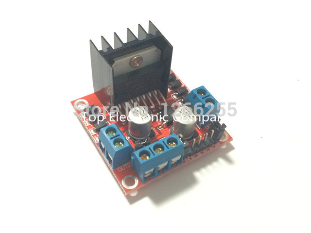

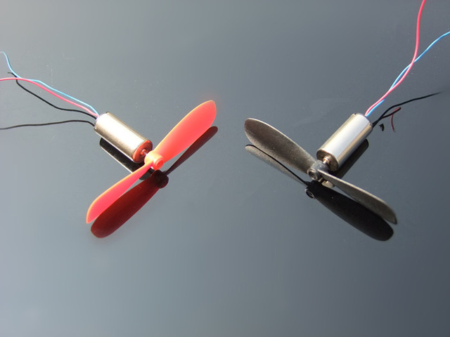

L293B veya L298N motor sürücü devreleriyle yaparsınız, ancak motorların fırçasız motor olması lazım. Coreless dedikleri motorlar var, küçük motorlar ama yüksek hıza sahipler, bunlardan küçük bir drone yapabilirsin.
Bu mesaja eklenen görseller:
Orijinalden alıntı: patroller
Ağır olmaz mı uçması için acaba?
L298N ağır gelebilir, onun için L293B entegresi kullan, 2A'a kadar dayanıyor.

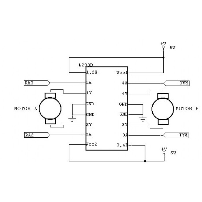

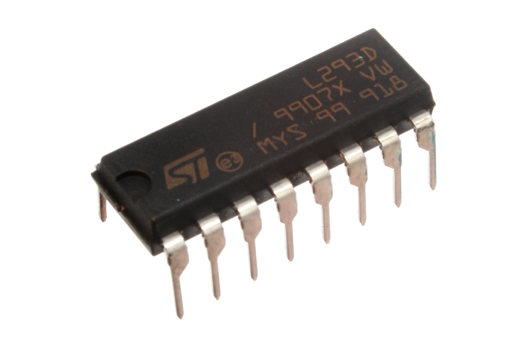

aşağıda entegre ve bağlantı şeması var, biraz bilgi verir, resimlerde L293D yazıyor, önemli değil, ikisinin de yapısı aynı, L293B daha fazla akıma dayanıyor, internette geniş bilgilere ulaşabilirsin, bu entgrelerle alakalı.

Yanlış bilmiyorsam bu entegre bende vardı ama D olanı galiba... O zaman iki tane bu entegre ile ve pro mini ile yapılabilir bi ıfak multicopter... Peki acaba D kaç Amper akıma dayanıyor yani yeterli olur mu??
O dediğim motorlar küçük motorlar, fazla akım çekmezler, yeterli olurlar, dene, ne kaybedersin ki.
Şu sitede Cheerson CX 10 incelemesi yapılmış. Bahsedilen Coreless motorlardan kullanılıyor. Anladığım kadarıyla motorları sürmek için PWM ve TO23 kılıfta mosfet veya transistör kullanılmış.
